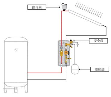

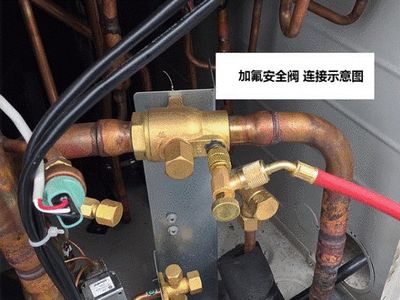

安全阀在空调设备上的应用:
在太阳能系统上的应用:
