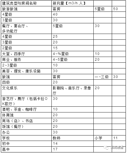

2、人均新风量(Q)的确定
在确定了房间功能后,可根据相关的设计标准或者节能标准中的新风量指标选择相应的数据,目前,新风量的最低指标一般都取30m3/h.人,但若要根据房间功能切实的确定新风量,则参见下表:
公共建筑主要空间的设计新风量
【GB50189—2015公共建筑节能设计标准】

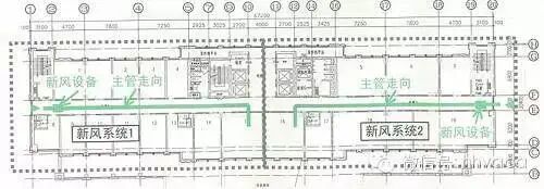

【例】某办公楼标准层如图7-2,需要配置新风设备,进行新风系统的划分。
由图纸上可看到建筑长度较长,有67米,但是格局比较规整,走廊在南北向的中间。考虑新风系统主管段最有利的走向布置,所以选择将新风设备摆放在左右两边走廊尽头,系统主管段布置在走廊。另外考虑到尽量减少压力损失,所以将整个楼面以电梯厅为中心纵向划分为左右两个系统,系统中的房间则正好分布在走廊两边,既方便管道布置,也避免了风管过长、弯头过多等因素。

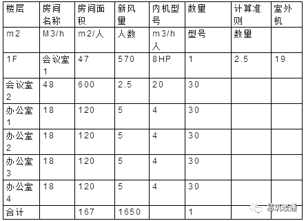

【例】某办公楼一层平面,会议室2间,办公室4间,需进行全新风机的设计。
二)全新风机设计举例
1、房间功能的确定和人均新风量的确定
查得:办公室人均新风量为30m3/h
会议室人均新风量为30m3/h(无吸烟情况)
2、房间人数的确定
查得:取办公室人员密度为5m2/人
取会议室人员密度为2.5m2/人
则:办公室1~4人数=18/5=3.6,取4人
会议室1人数=47/2.5=18.8,取19人
会议室2人数=49/2.5=19.2,取20人
3、房间新风量的确定
办公室1~4:30*4=120m3/h
会议室1:30*19=570m3/h
会议室2:30*20=600m3/h
4、系统新风量的确定

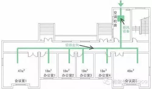

1)系统划分
由平面图可以看出,空调室内机可以放置在专门预留的空调机房内,这样可以有效的降低噪音。
考虑走廊的吊顶可以相对其他房间做的稍低,因此将新风系统的主风管布置在走廊,从图纸中可以看见建筑格局比较简单,且新风房间均在走廊的一边,主风管的管路不长,故可将所有的房间设计为一个新风系统。
2)系统总新风量的确定
将所有房间的风量相加得到系统新风量:120*4+570+600=1650m3/h
5、新风设备容量的确定
根据计算所得风量,选择8HP全新风机(风量为1680m3/h)来对应。
一般为方便选型,可以将以上计算过程做成表格:

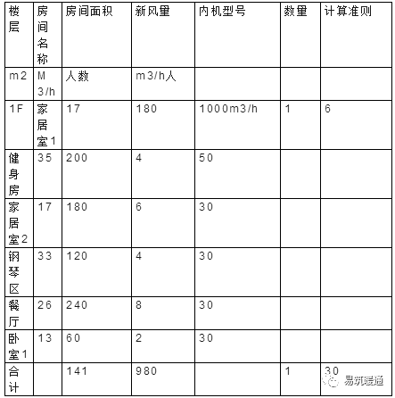

【例】某住宅中的一楼需要进行新风设计。
1、房间功能的确定和人均新风量的确定
一般住宅中的人均新风量可参考宾馆的新风量来确定,一般取30m3/h.人,但是有时由于实际用户的需求,对于新风量的要求较高时,也可取50m3/h.人。
2、房间人数的确定
当全热交换器在住宅中应用时,其人数的确定可根据一般家庭情况进行。如客餐厅可以直接按照室内座位的数量计算,卧室、书房等一般按照2人/间计算,其他区域可按照5m2/人计算。
3、每个房间新风量、系统新风量、新风设备的容量确定:
总新风量为980m3/h,因此选择1000m3/h风量的全热交换器。

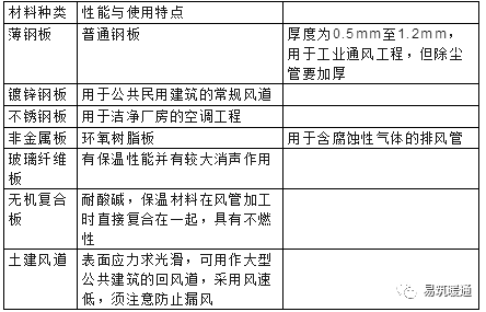

3、风管的材料
风管是空调及通风系统中常见的部件,风管材料从总体上可以分为薄钢板和非金属板以及土建风道,其材料种类以及性能使用特点见下表,在一般工程中多采用钢板形式,其优点是不燃烧、易加工、耐久,也比较经济。

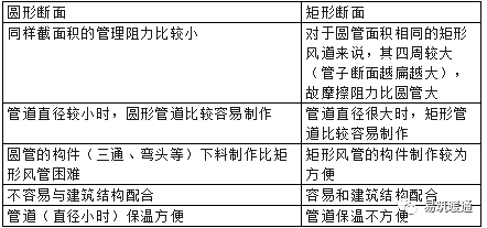

4、风管的形式

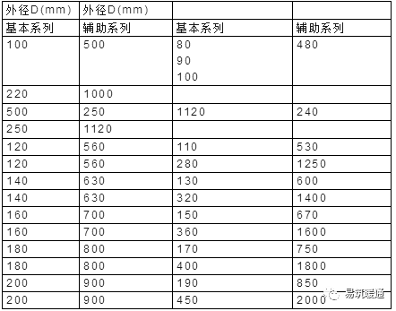

风管断面一般采用圆形和矩形两种形式:
现在市场上还出现了由薄铝带缠而成的柔性风管,具有质量轻、性柔和运输方便等特点,郭鹏学暖通在工程安装中可以方便地弯曲和伸直,用以对应安装空间小、施工难度大的场合。常用的柔性风管有铝制软风管和带超细玻璃棉保温的铝制软风管两种。柔性风管由于阻力较大,需要在安装和设计过程中考虑对机器静压的影响,尽量避免过度弯曲或者褶皱。

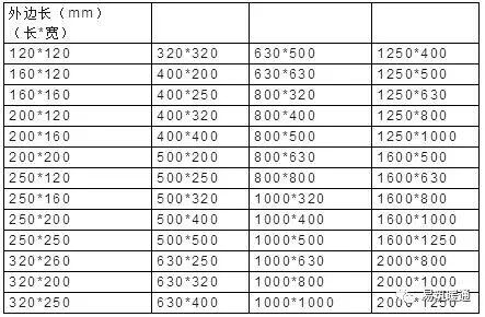

5、风管尺寸的选择
在进行风管尺寸的选择时,需要注意矩形风管的长宽比宜小于
6,最大不超过10,一般设计时都是采用标准规格的风管,因为风道中的配
(弯头、三通和风阀等)造成的空气阻力相对于直管的阻力为大,故其几何尺寸应力求采用较为通用的规格,以便于局部阻力值有数据可查,便于进行计算。
圆形风管规格
矩形风管规格
