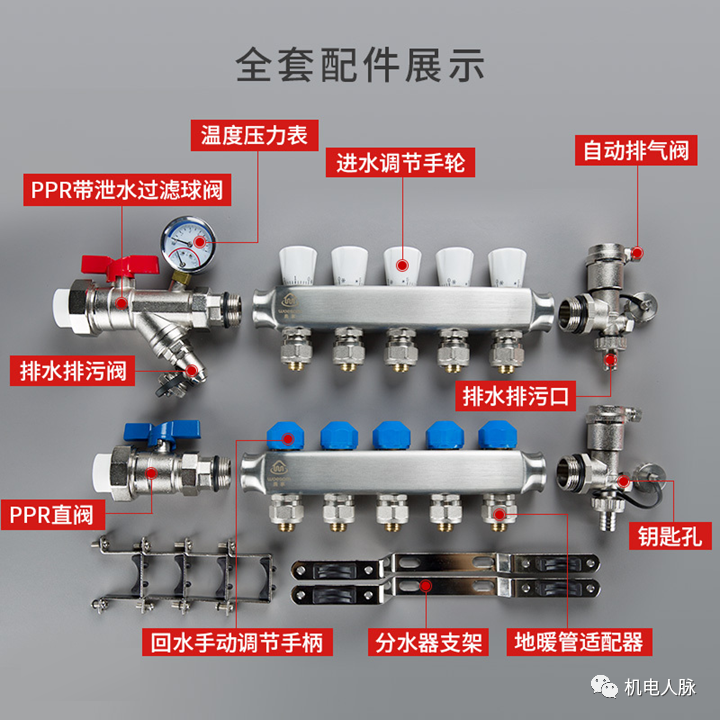

01 地暖集分水器按照材质区分

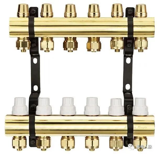

一般有黄铜(包括镀铬和铜本色)和不锈钢两种,一般用铜集分水器较多。
黄铜集分水器
不锈钢集分水器

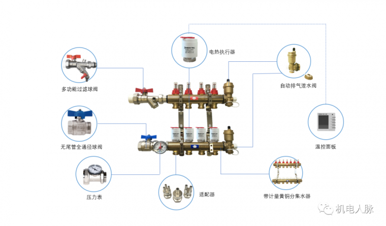

02 根据对地暖的智能化要求的高低区分
可将地暖分水器分为:自动调节的智能化分水器、手动调节的手轮式集分水器和球阀集分水器。
自动调节的智能化分水器
自动调节的分水器在分水器的每路上安上电热执行器,在每个房间安装温控器,将温控器和电热执行器连接,使用控制面板或移动控制设备,就可以达到自动控制房间温度。
手轮式集分水器
手轮调节的集分水器是靠调节手轮调节每路流量的大小,从而达到调节每个房间温度的目的。
球阀集分水器
球阀式集分水器,不方便调节每路流量,适合散热器系统,不太适合地暖使用。

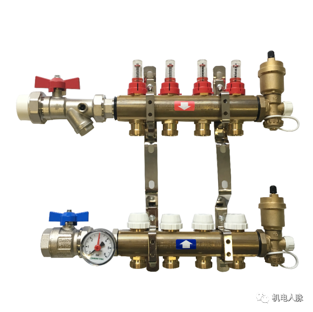

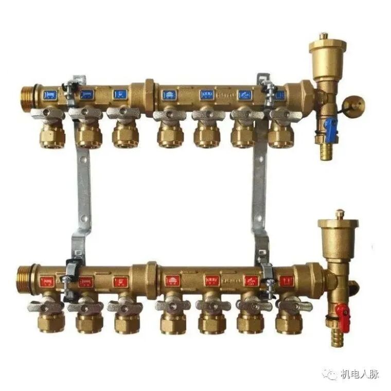

基本型:由分水干管和集水干管组成。在分集水干管的每个分支口上装有球阀。同时分集水干管上分别装有手动水系统。基本型分水器不具备流量调节功能。
标准型:标准型分集水器结构上与基本型相同,只是将各干管上的球阀由流量调节阀取代。将干管上的手动排气阀由自动排气阀取代。标准型分集水器可对每个环路的流量做精密调节,甚至豪华标准型分集水器的流量调节可实现人工智能调节。
功能型:功能型分集水器除具备标准型分集水器的所有功能外,同时还有温度、压力显示功能、流量自动调节功能、自动混水换热功能、热量计量功能、地热管分区温度自动控制功能、无线及远程遥控功能,为了防止锈蚀,集分水器一般镀镍、耐高温塑料等。不管什么类型集分水器(含连接件等)的内外表面应光洁,不得有裂纹、砂眼、冷隔、夹渣、凹凸不平等缺陷,表面色泽应均匀,镀层牢固,不得有脱镀的缺陷。
