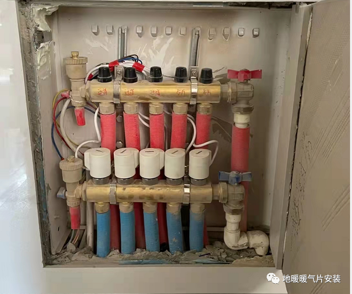

知识点:分集液器

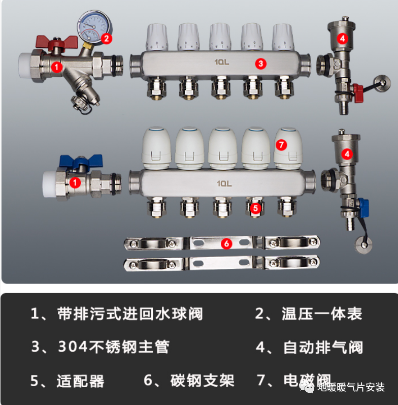

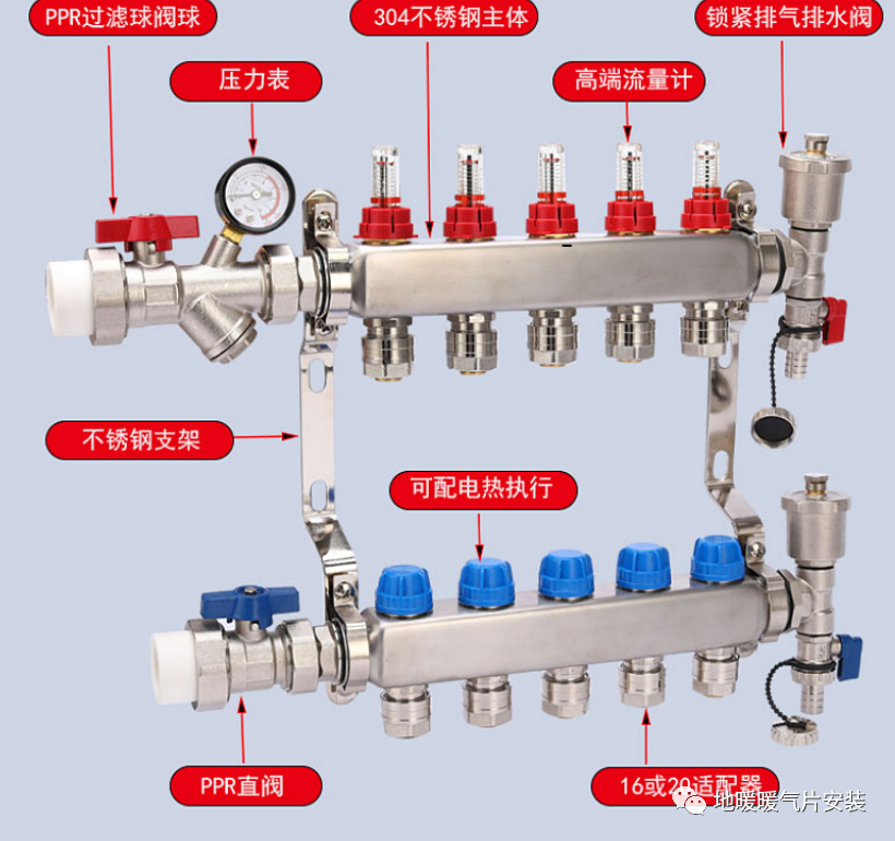

地暖分集水器功用:用于地暖流量分配调节和汇积的配水装置,最主要的功用是分配调节好各个支路的水流量。
地暖分集水器主要部件:分水器、集水器、过滤器、调节阀门、排气阀、
分集水器材质:
黄铜(铜合金)、不锈钢,高分子合成塑料等。一般用铜合金的分集水器较多,工艺比较成熟,又以一体锻造的最好,抗压强,不易漏水。
不锈钢材质的管壁薄,抗压强,耐腐蚀,但因为工艺和材质成本的原因,市场上优质的不锈钢分集水器成本较高。
三、分集水器类别

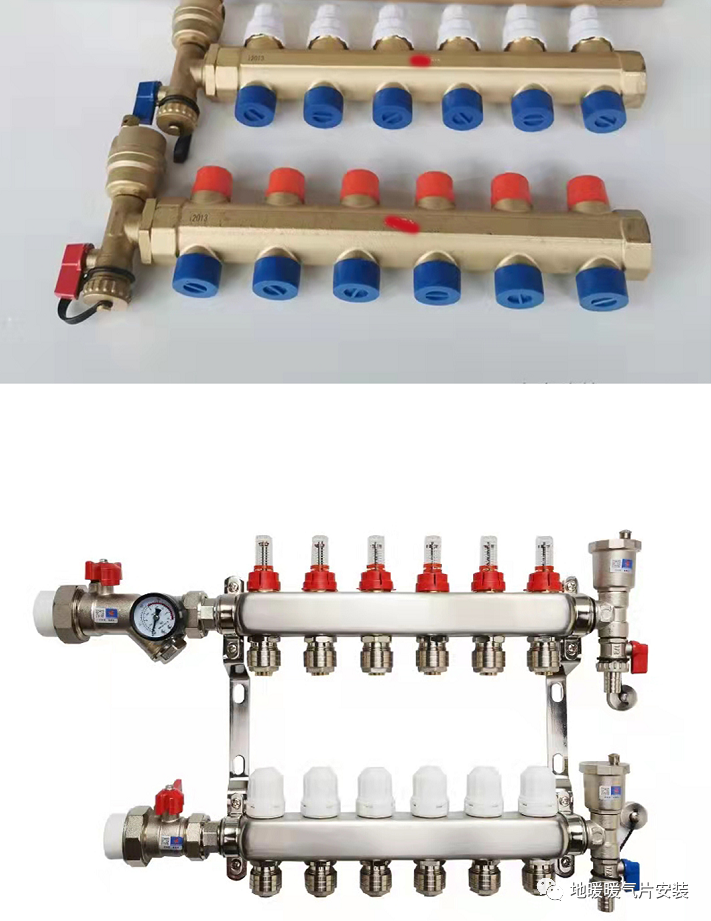

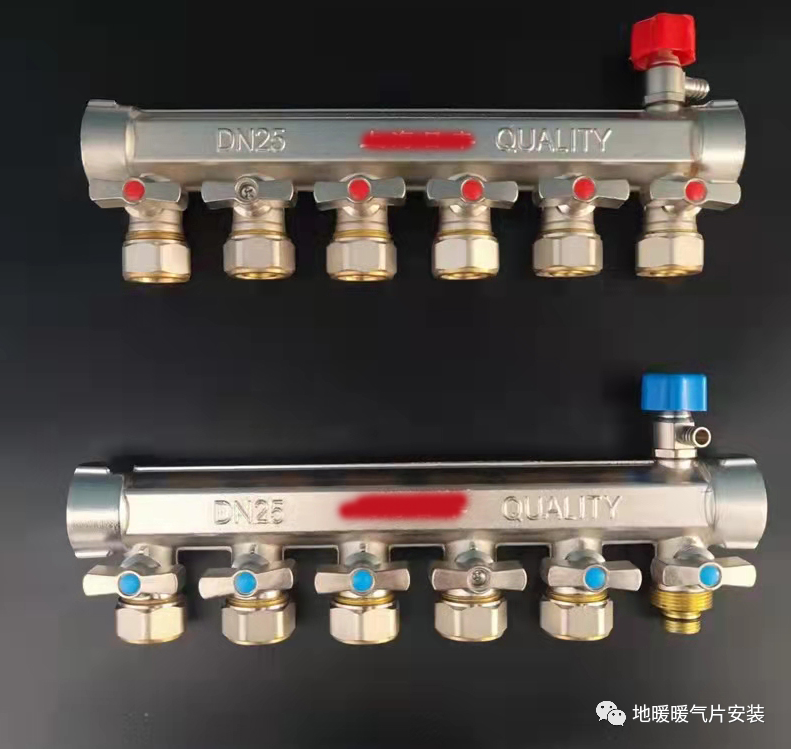

1、基本型:球阀式,这类阀门基本只用于水流的开关,不用于流量调节,用于调节也可以,但会对阀芯冲刷比较严重。
2、标准型:可对流量手动或者自动调节,具备支路流量分配调节功能。
3、功能性:有温度、压力显示功能、流量调节自动化、可视化,更便于地暖流量的调较。

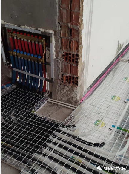

安装位置:
思路一:分集水器安装的离壁挂炉近一些,减少分水器与壁挂炉间的水管的距离,降低热损耗
思路二:把分集水器放在离各个回路居中的位置,让各路分水更均匀。
那分水器一般放在哪里比较合适呢?
1、卫生间,厨房。万一分集水器出现跑水问题,还可以使水顺着地漏流走,不会浸泡房间。(优先推荐)
2、鞋柜、次卧门后等(考虑更加美观,水流分布更均匀,需要做好分集水器的维护)

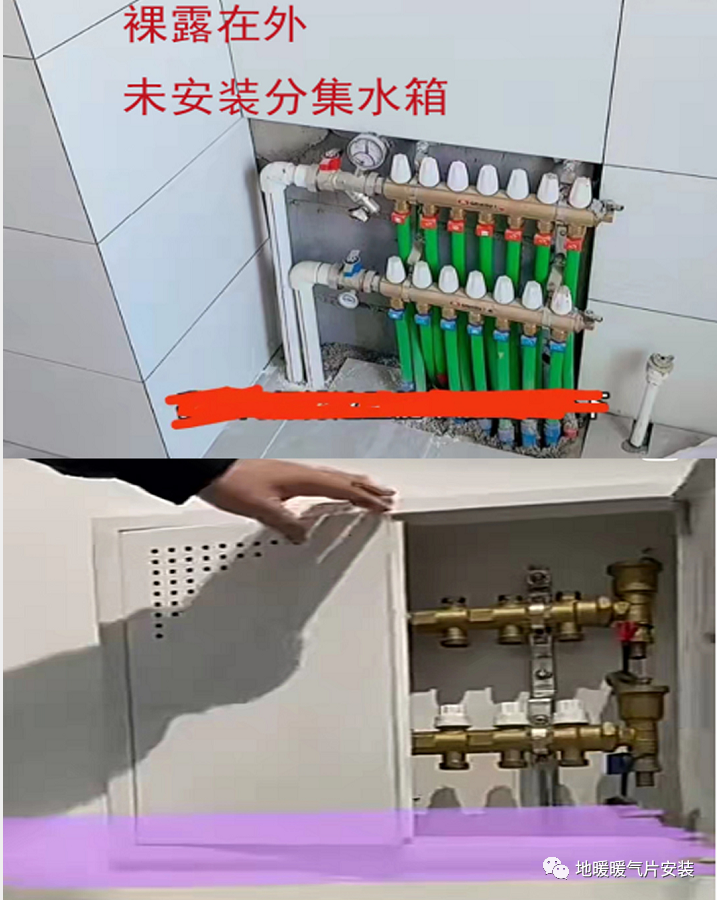

安装要求:
1)考虑好合适的放置空间,注意它的大小和高度,分集水器安装在墙壁专用箱内,或者设计好的隐藏空间。
2)集水器下面距离地板30cm以上(方便管路弯曲的弧度,便于施工和后期维护),基本水平,排气阀一段略微倾斜高一点,便于排气阀排气。
3)分集水器安装完毕后标注好各个控制区域。便于后期区分。
5、分集水器出需要做好保温套管保温,地暖分开和汇积的地方发热量过于集中,需要做隔温套管。如果分集打水器定位过低,弯管弯曲幅度过大,还需要接弯管保护地暖管。
