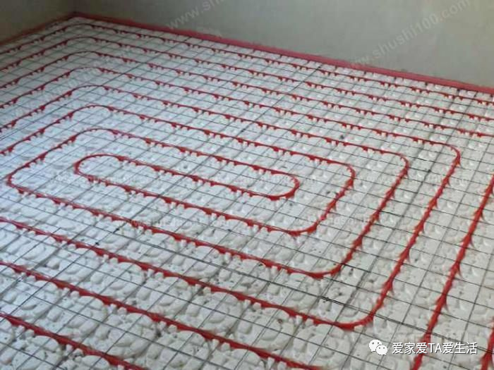

1、热源:热源提供地暖系统运行所需的热量,是地暖系统的基础。主要的热源设备有壁挂炉、空气能热泵、地源热泵等,商品房有一种热源即可,别墅一般有主热源和备用热源。
2、管道:是地暖系统热量传输的媒介,地暖的寿命取决于地暖管材的选择,一般地暖管在60℃运行工况下可以使用50年。按材质的不同,可以划分为PE-RT管、PEX管、PB管、铝塑复合管等。目前市面上使用较多的是PE-RT管和PEX系列地暖管。

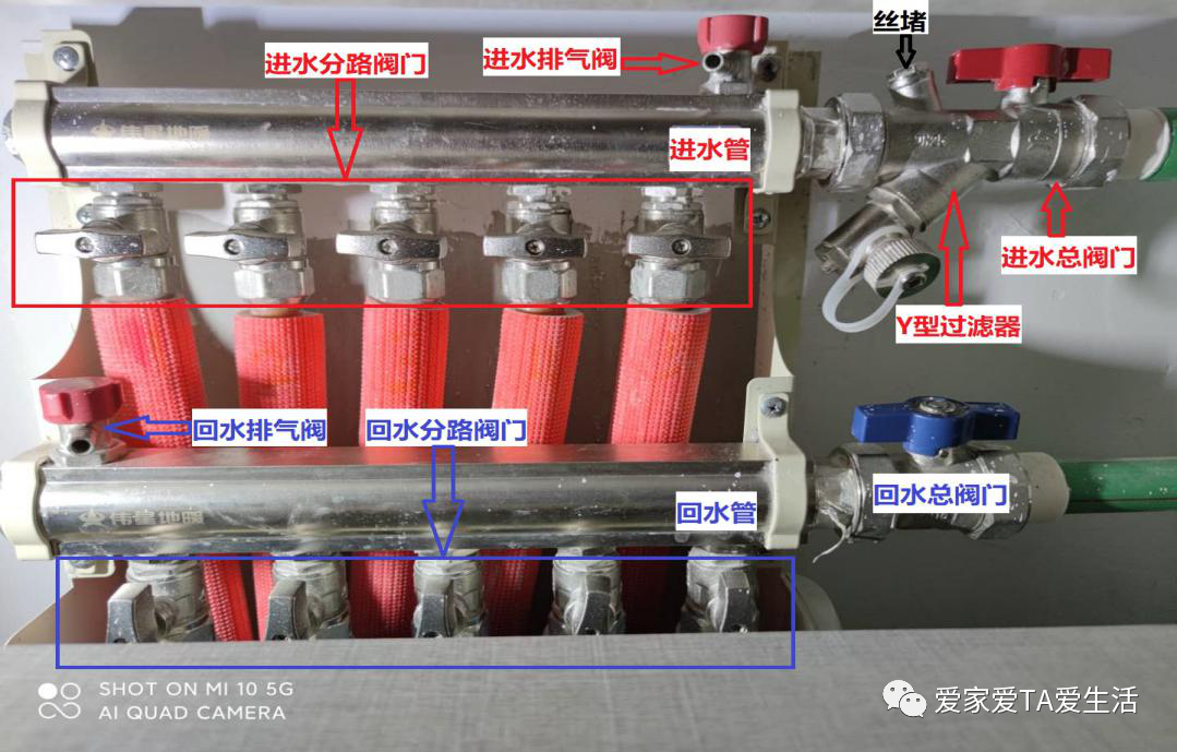

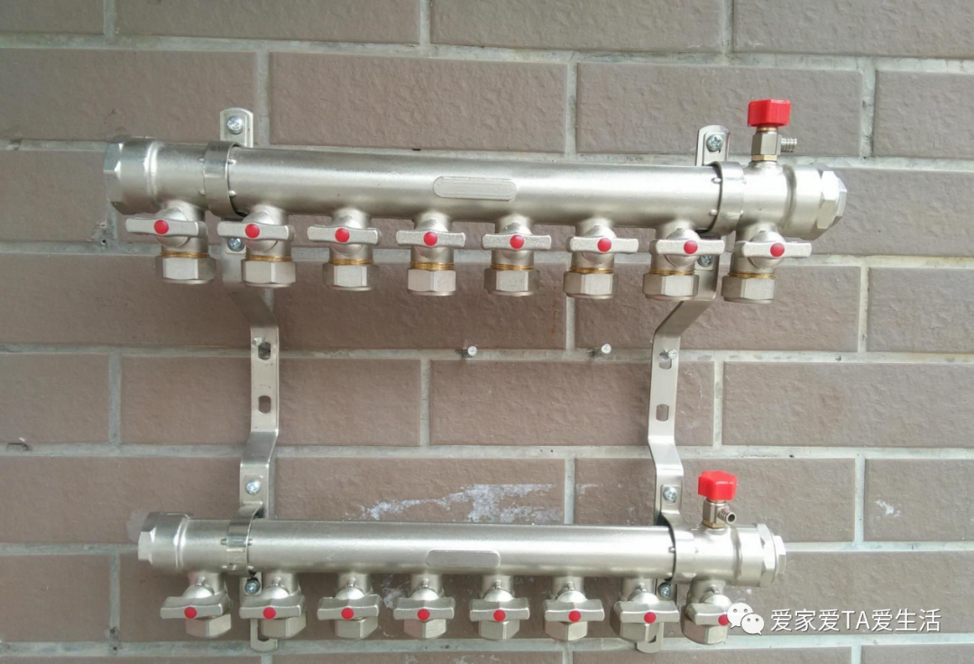

3、分集水器:包括分集水干管、排气泄水装置、支路阀门和连接配件等,它相当于地暖系统的心脏,通过对流量的合理分配保证地暖系统正常运行。
二、暖气不热怎么办如何排气放水呢?
热源一般由热力负责提供,咱们业主没法左右它的冷暖;而管道埋在地板下面,一般也不需要维护。而如果供暖的水温和压力都正常,家里却不热的情况下,咱们可以通过调整分集水器来调节家里的温度。
咱们先来看看分集水器的结构及各部位名称:
暖气水从管道井的主进水管路→进水总阀门→Y型过滤器→进水分路阀门→地下管路→回水分路阀门→回水总阀门→主回水管路。
咱们可以采用分段排水排气的方法解决问题:
第一步,打开进水总阀门,关闭所有进水分路阀门,打开进水排气阀。如果没水,说明管道井中的进水总阀门没有打开;如果有水但一直不热,说明没有供暖;如果出水压力小说明主管路没有加压;以上这些都可以找物业或热力解决。如果出水压力大,水温很高则进行第二步。
