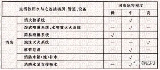

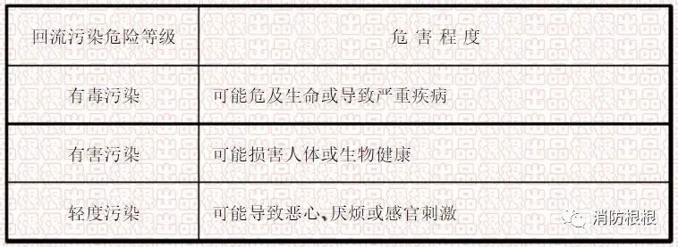

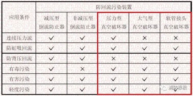

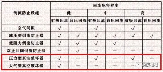

三、选型
应根据回流性质、回流污染的危害程度等,选择防回流措施。
需要说明的是,真空破坏器可防止虹吸回流,不能防止背压回流。
1《建筑给水排水设计标准》GB50015-2019
2《给水系统防回流污染技术规程》CECS184:2005

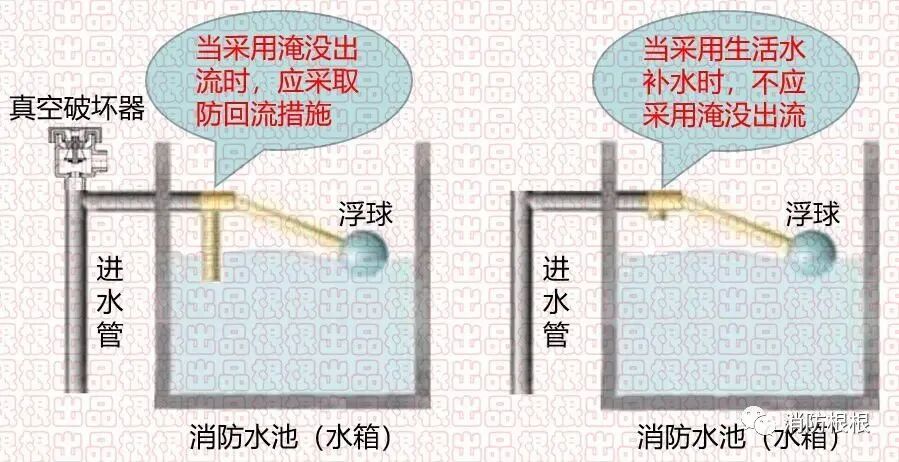

1《消防给水及消火栓系统技术规范》GB50974-2014
5.2.6 高位消防水箱应符合下列规定:
7 当进水管为淹没出流时,应在进水管上设置防止倒流的措施或在管道上设置虹吸破坏孔和真空破坏器,虹吸破坏孔的孔径不宜小于管径的1/5,且不应小于25mm。但当采用生活给水系统补水时,进水管不应淹没出流。

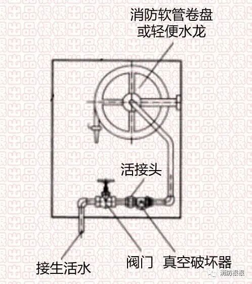

2《建筑给水排水设计标准》GB50015-2019
3.3.10 从小区或建筑物内的生活饮用水管道上直接接出下列用水管道时,应在用水管道上设置真空破坏器等防回流污染设施:
3 消防(软管)卷盘、轻便消防水龙。

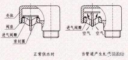

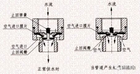

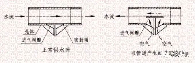

五、工作原理

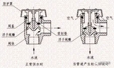

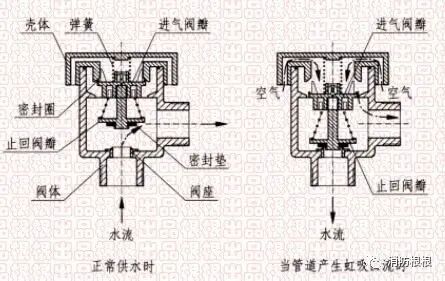

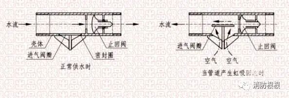

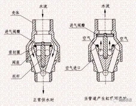

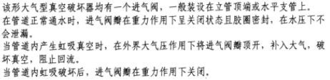

1、水平直通形(大气型)真空破坏器
2、角形(大气型)真空破坏器
3、管顶形(大气型)真空破坏器

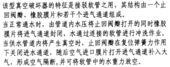

4、水平直通形(压力型)真空破坏器
5、角形(压力型)真空破坏器
6、软管型(大气型)真空破坏器
7、软管型(压力型)真空破坏器
