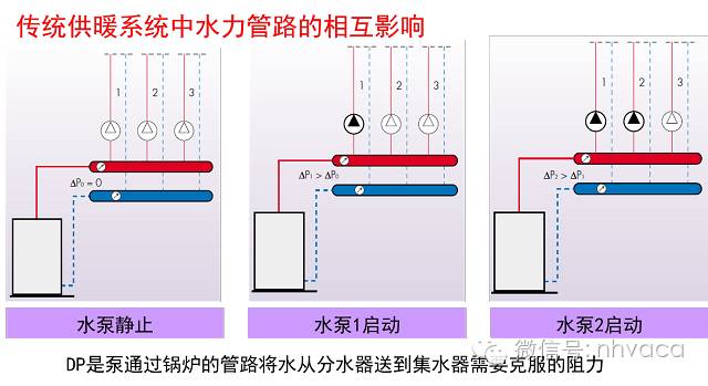

传统供热系统中,所有的循环管路都连接到一个普通的收集器中。在这种系统中,水泵的功能会被其他系统中的水泵影响。
去耦罐的目的是将供热系统中不同的循环管路分开。这种情况下所有的循环管路都不会受其他管路影响。
我们如何量化水利系统中管路的相互影响?

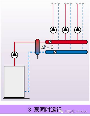

供热系统中去耦罐的应用:
应用去耦罐,分水器和集水器之间的压力差等于去耦罐的阻力,这个阻力基本是可以忽略的。
应用去耦罐,这样在任何工况下:每个水力循环之路间的的相互影响都可以消除。
对于传统系统来说,最大允许的DP是0.4~0.5m,否则会影响泵的几个方面:寿命,压头和流量突然恶化等。

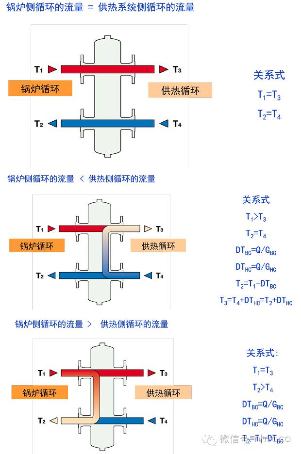

水力耦合器功能

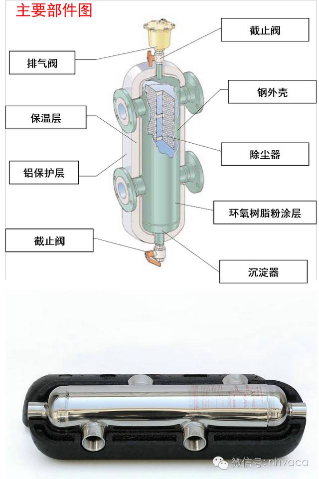

去耦罐结构

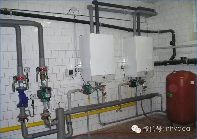

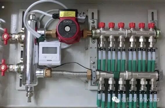

在壁挂炉系统中应用
用户使用电动温控阀或手动调节温控阀,达到调节每个房间的使用温度,引起采暖系统中流量和压力发生变化,去耦罐的功能可以平衡壁挂炉系统和采暖系统中压力,对壁挂炉系统流量没有任何影响;另一方面,对于闭式小锅炉采暖系统,去耦罐的应用避免了锅炉的频繁启动造成的能源浪费同时起到保护锅炉的作用;第二、在地暖系统中安装去耦罐,可以实现地暖系统大流量和小温差的技术优势,对于壁挂炉加预制薄型地暖系统是必选方案。

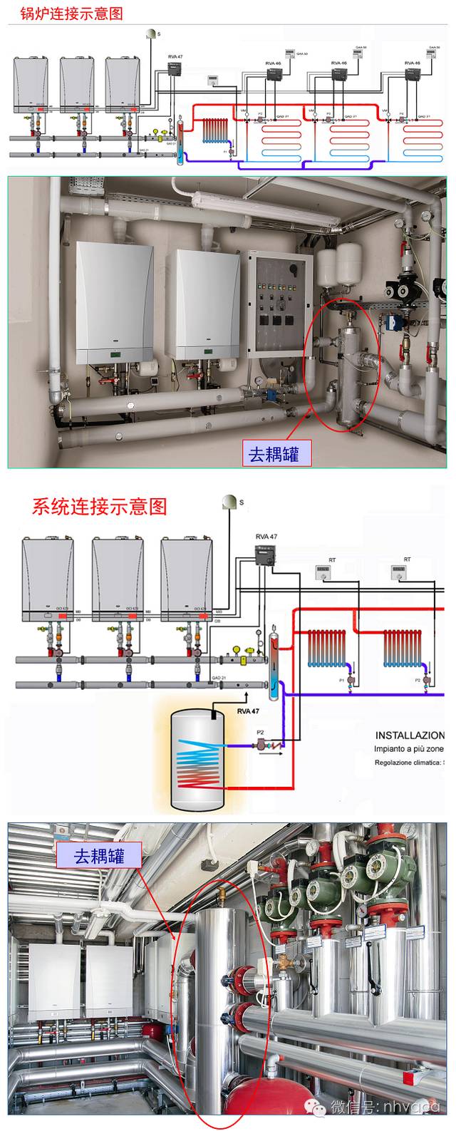

在壁挂锅炉运行体系中,去耦罐将系统分成一次系统跟二次系统两局部。去耦罐的作用是隔离一次侧与二次侧之间的水力耦合,使其水力工况互不影响。去耦罐的构造,如图所示。
污物、杂质的积淀。因而,在去耦罐上部安装自动排气阀,下部安装排污阀。应用去耦罐后,原来由一台水泵构成的“大循环”或锅炉加用户,改为各回路独立循环。从名义上看,水泵的数目增长了,增添了一次投资,但每台水泵的功率要比原水泵小很多。同时各支路独立循环,便于管理与调节,防止了调节中有可能呈现的水力失调。当某一支路不工作时,可封闭该支路的循环泵。使用去耦罐构建系统,有利于管理与节能。

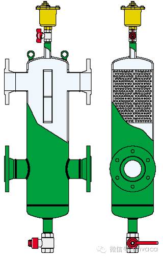

去耦罐的结构尺寸与安装
1、去耦罐的结构尺寸
为到达水力系统之间去耦的作用,对去耦罐的结构尺寸有必定请求,重要是为了保障去耦罐中流体纵向的流动速度为系统中流速的1/10,并建议在任何情况均不要超过0.1m/s。通常情形下,去耦罐衔接管中水流速为0.7-0.9m/s,假如去耦罐的直径为连接收直径的3倍,则去耦罐中的均匀流速不会超过0.1m/s,也可通过计算断定尺寸。
2、去耦罐的安装
去耦罐的安装应留神两点:首先,应竖向安装;其次,在与系统连接时,温度高的管道(如供水管)应接在上部,温度低的管道(如回水管)应接在 F部。去耦罐上部安装主动排气阀,部安装排污阀,去耦罐与系同一起保温。
