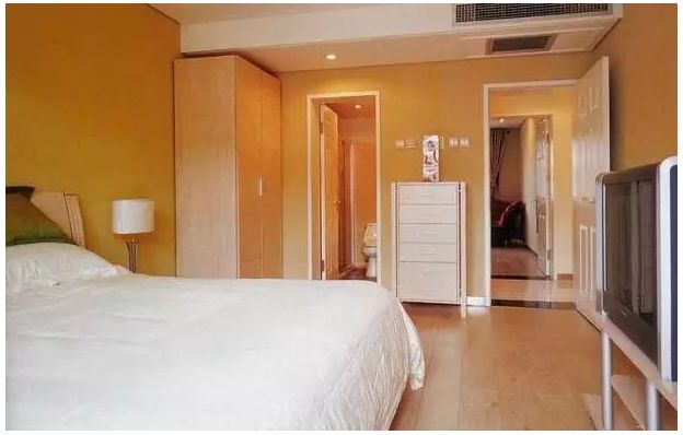

按室内空气环境要求以及功能的不同可以分为:舒适性空调及工艺性空调。
舒适性空调:
能够向人们提供一个适宜的工作环境或生活环境,从而提高工作效率或维护良好的健康水平的空调系统。
服务对象为:人。
适用场合:写字楼、商场、剧院、酒店等等。

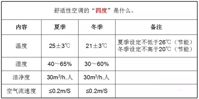

空调舒适性影响因素有哪些?
人体的冷热感与温度、湿度、风速、内表面温度、活动量、衣着、年龄、性别、身体状况等因素有关;湿度的影响与温度有关。为满足不同的需求,国家出台空调舒适性的评价方法:
热舒适性指标:
 PMV:预计平均热感觉指数,7级:+3~~3;代表热、温暖、较温暖、适中、较凉、凉、冷
PPD:预期不满意百分率;
PMV=0相当于PPD=5%;
 规范要求:PMV=±1     PPD≯27%
注:PMV是同一环境中大多 数人的冷热感觉平均值。

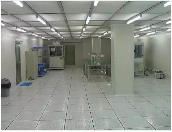

工艺性空调:
是能够满足室内生产、科研等工艺过程所要求的特定空气参数的空调系统。
服务对象为:生产、科研、设备等工艺。
适用场所:研发实验室、医院手术室、纺织车间、电子产品车间等等

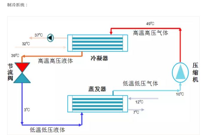

空调是怎样制冷制热的?为什么会制冷制热?

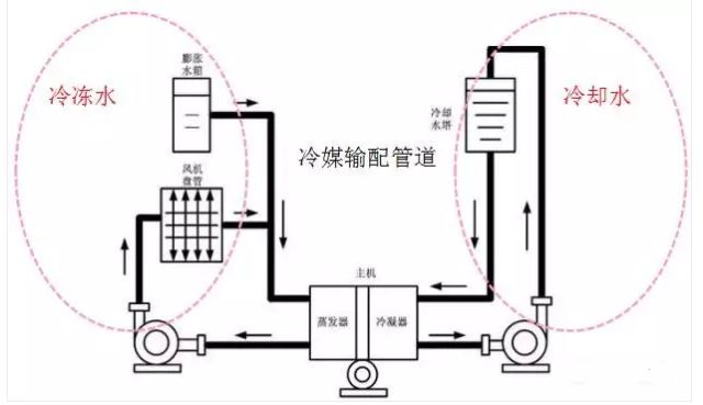

低温低压的制冷剂蒸汽被吸入压缩机,通过压缩机进行压缩,变成高温高压的制冷剂蒸汽被输送到冷凝器,通过冷凝器进行冷凝(放热),变成高温高压的制冷剂液体(热量通过载热剂进行释放)。高温高压的制冷剂液体在通过节流阀(膨胀阀)降压后,变为低温低压的制冷剂液体进入蒸发器,通过蒸发器进行蒸发(吸热),变为低温低压的制冷剂气体(冷量通过载冷剂进行能量释放),进行再次制冷循环,周而复始。
冷媒输配送管道(水系统)的功能是输配冷热能量,满足末端设备或机组的符合要求。根据配送热量的不同分为冷却水系统和冷冻水系统。
空调冷却水系统按照供水方式,可以分为:直流供水、循环供水。
直流式供水系统:
冷却水经冷凝器等用水设备后,直接排入下水道或河道,利用后的冷却水可以综合利用:比如生产、生活用水。
循环水冷却系统:
可分为自然通风冷却循环系统与机械通风冷却循环系统。
机械通风冷却循环系统:采用自然冷却或机械通风冷却塔或喷射式冷却塔,使冷却水与机械通风接触进行热量交换。
冷却塔水箱容积:不应小于系统流量的1.2倍。冷却系统补水量一般为1-2%系统流量。

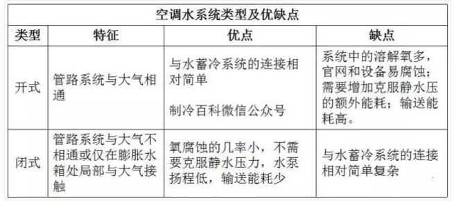

1、按照水系统是否与大气相通,可以分为开式系统和闭式系统。
开式与闭式系统比较:
开式系统:冷却系统、水、冰蓄冷系统、生活供水等场合。
闭式系统:冷冻、供暖系统等场合。

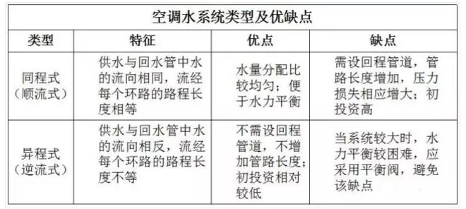

2、按照空调水系统的回水布管方式,可以分为同程式和异程式两种回水方式。
同程式与异程式比较:
同程系统:系统较大、热负荷分散不均等场合。
异程系统:系统较小、热负荷分散较均匀的场合。

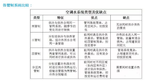

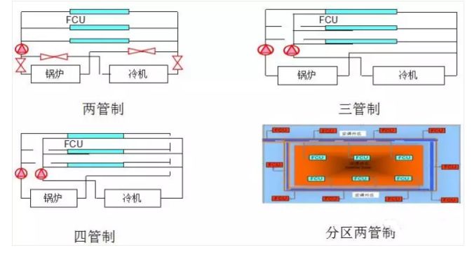

3、按照水系统管道配置的多少,可以分为两管制、三管制、四管制以及分区两管制方式。
多管制系统实用场所:
两管制系统:适用于同一热源,采暖供冷不同时使用的场合;如地 源热泵、北方地区。
三管制系统:能量损耗较大,采用该种方式较少。
四管制系统:采用两个热源(冷机+锅炉)存在同时供冷供热场所。如办公室和实验室混用的建筑场所等。
分区空调系统:采用两个热源(冷机+锅炉)存在同时供冷供热场所。如建筑物单层面积较大的商场等。

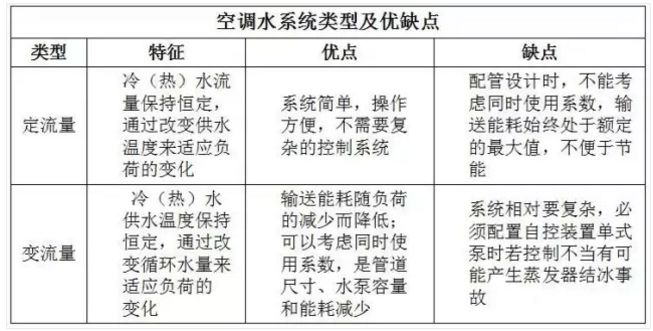

4、定流量和变流量系统比较:
定流量系统:热负荷变化较小的车间、洁净室、商场、车站、剧院等等场所。该系统节能空间较小。
变流量系统:适用于热量变化较大酒店、客房等场所。该系统存在较大节能空间。

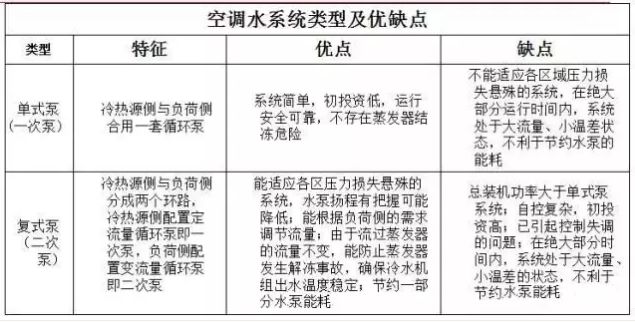

5、按照能源侧与负荷侧是采用合用同一循环系统还是采用两个循环系统,可以分为单式泵和复式泵两种系统。
单式泵和复式泵的比较:
单式泵:适用于系统较小、热负荷均匀的场所。如:洁净室、车间等场所。
复式泵:适用于系统较大、各区域系统需求较大的场所。如:市政热力、科技园区等。
