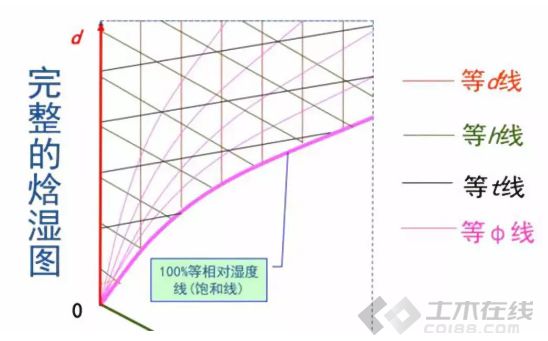

一、定义
▉焓湿图:表示空气各参数之间关系的线图。
焓湿图就像一本字典,你可以根据拼音(某一参数)查字(空气其他参数)。

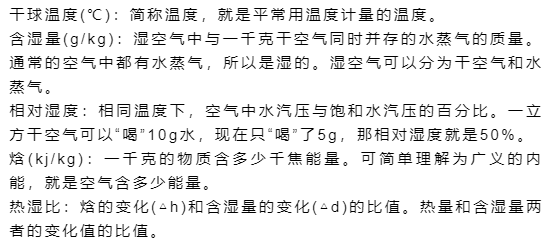

▉? 空气的部分参数

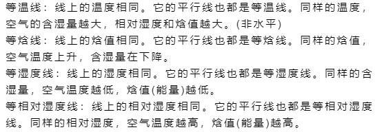

▉? 等值线

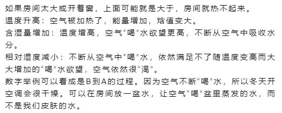

▉B → D (冬天家用空调升温线)
▉焓值增加:房间散失的热量 <空调增加的热量< trong>

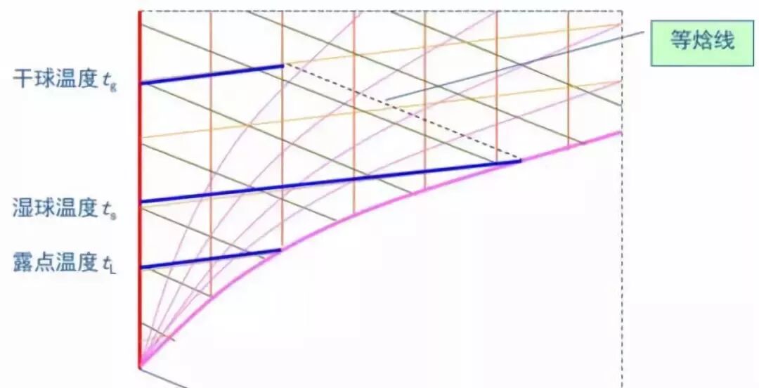

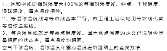

▉? 延伸知识点

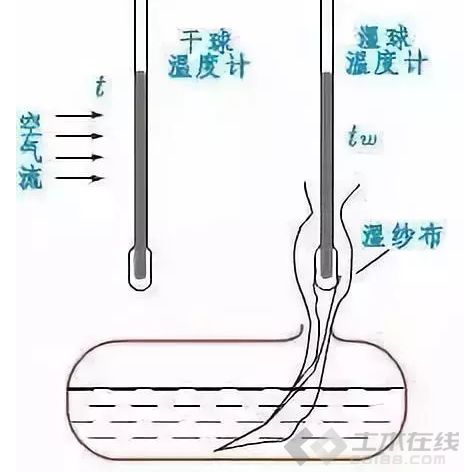

▉湿球温度
相对干球温度而言的。通俗讲,湿球温度就是当前环境仅通过蒸发水分所能达到的最低温度。
▉图 6:百度百科

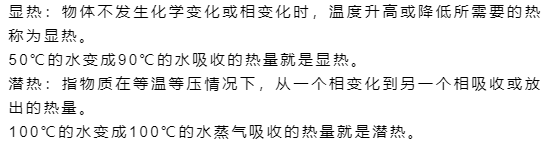

▉显热潜热

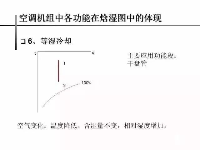

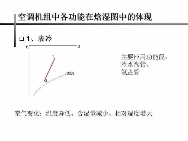

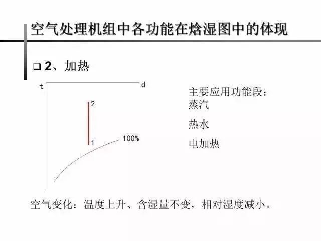

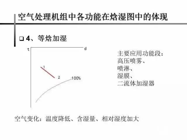

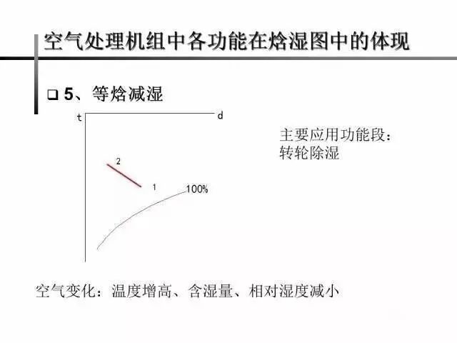

▉注意小点
空调机组中各功能在焓湿图中的体现
