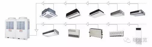

VRV(Variable Refrigerant Volume)系统——变冷媒流量多联系统,即控制冷媒流通量并通过冷媒的直接蒸发或直接凝缩来实现制冷或制热的空调系统。
VRV设计选用起来方便快捷,但要注意以下问题哦~
高度与距离

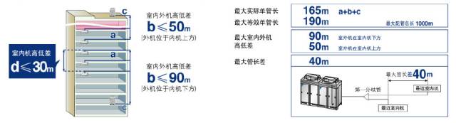

在VRV系统的设计中,一套系统负担的距离多大,高差多大,是我们应该考虑的问题,尽量避免因布置不合理造成的冷量衰减。
那么以某厂家产品为例,如下图,揭示了很多关系。仔细看哦~
1.室外机与室内机的高差
当室外机位于室内机之上时,室内外机高差最大50m,当室外机位于室内机下方时,室内外机最大高差90m。
2.最高与最低室内机之间的高差
同一个室外机所带的系统,最高室内机与最低室内机的高度差最大30m。
3.最近室内机与最远室内机的距离
同一个室外机所带的系统,最远室内机与最近室内机的管长差最大40m。

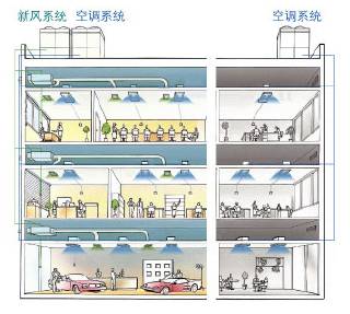

新风问题
新风的问题一直是VRV 空调系统设计的难点。需要注意的是,由谁承担了新风负荷,承担了多少新风负荷,其余部分要考虑由室内机承担。

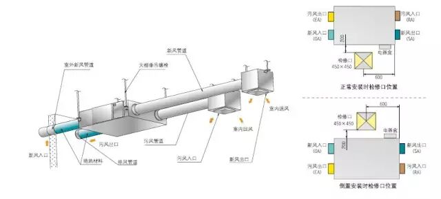

采用全热交换器图片
引入新风,同时通过新排风的能量回收,处理掉一部分新风的负荷,剩余部分则由室内机来负担。全热回收的排风口可以与室外机位置相结合。
采用新风VRV
VRV厂家也有新风VRV产品,小风量新风VRV时,可以与室内机合同一套室外机,降低成本,但需要满足一定条件。大风量新风VRV可以适用于较大的空间,同时与室外机一对一连接。这种新风处理方式成本较高。
以上两种简单粗暴,但条条大路通罗马,还有其他的新风处理方式,比如风冷热泵冷水机组为新风机提供冷热源、比如直膨式的新风机屋顶机等等。
