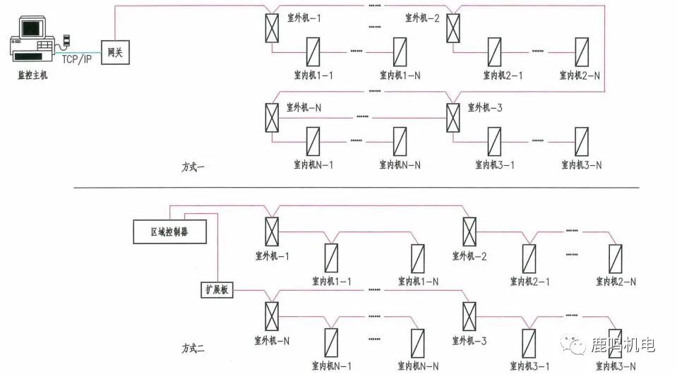

1、系统架构图
1)方式一 :通过安装在监控主机内的专用软件可以实现对多台室内机和室外机的集中远程 控制 消耗电量的分户计量 能耗计算周期设定,能耗累计运转时间。
2)方式二:通过区域控制器可以实现对在线多台室内机和室外机的集中远程控制 包括定 时启停(年度日程 当天日程 特殊日程),运转模式控制(制冷供热 风扇) 设定 温度实际温度检测,风扇速度控制 送风百叶控制,过滤网状态检测,紧急停止控制 电源故障恢复控制 故障信息及自动记录。
3)本图方式一、方式二控制会随产品不同有差异 图中中央控制器、室内机、室外机之间 的控制线缆一般采用 RWP 3× 0.75mm2。

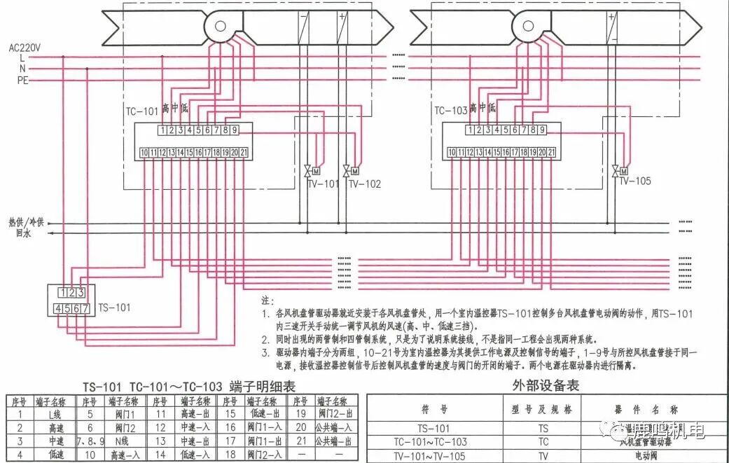

2、风机盘管集中联网监控接线图
1)主机与TS101~105之间采用的通信总线和协议是RS485/ModBus-RTU. 通过一台 主机实现对多台风机盘管的集中控制。
2)数据采集器每路可带32个温控器最远传输距离为200m 线路选型为RWP-4 x1.0蔽双绞线。
3) 可以实现每台风机盘管的风速、温度、电动间开闭状态等的差异化控制。
4)对末端风机盘管有计量要求的 可采用时间型网络温控器其联网监控接线同普通风机盘 管联网温控器。
