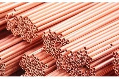

五、如何判断客厅铜管的好坏?
1、表面
判定铜管的好坏,第一步就是看铜管的内外表面,通常应该清洁、光亮、无明显的氧化变色、无砂眼、针孔、裂纹、起皮、气泡、夹杂发黑、绿锈以及碰伤、模痕等;内表面不应有空拉皱纹、划伤、凹坑、明显环状痕等缺陷。如无以上明显缺陷,且手感光滑,表面呈紫红色,光亮一致,判定初步完成。
2、性能
铜的延展性、塑性很好,所以通过弯折来检查铜管的性能状况也是个不错的方法。一般加工成型的铜管主要分为硬态、半硬态、软态三种,不同状态的铜管延展性、塑性柔韧度也有所不同,最常用的软态铜管是非常容易折弯并保持不断裂,当弯折时出现难弯或铜管表面裂纹及折断,则表明铜管质量不是太好。
3、检验
真正确定铜管质量的好坏,还需通过检测尺寸偏差、化学成分、力学性能、工艺性能、晶粒度、涡流探伤等手段加以鉴别。
