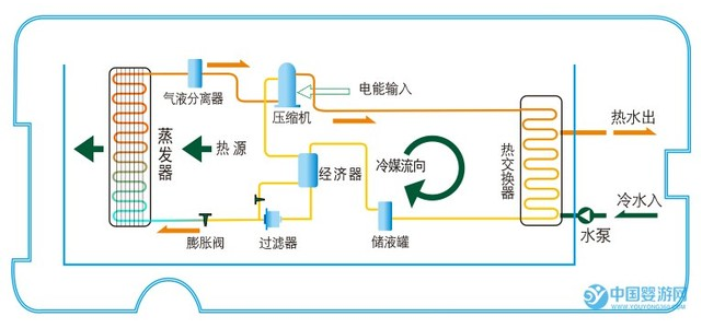

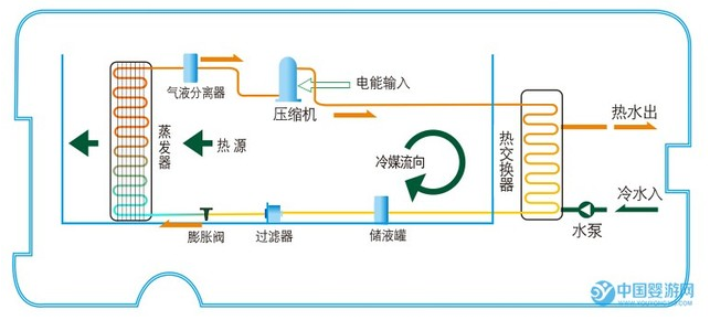

空气能热水器工作过程:进入蒸发器吸收热量前状态:低温低压的液体通过蒸发器吸收空气中的热量(气化)制冷剂变成低温低压的气体通过压缩机做功压缩变成高温高压气体经过换热器跟水交换热量变成低温高压的液体经过节流装置节流变成变成低温低压的液体进入蒸发器重复循环该过程.
常温型热泵热水机工作原理图
超低温型热水机组工作原理

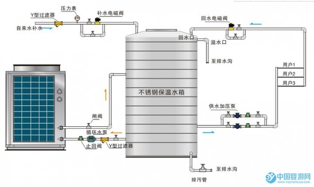

循环式热泵热水机组系统原理图

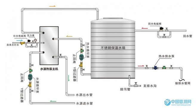

循环式水源热泵热水机组系统原理图

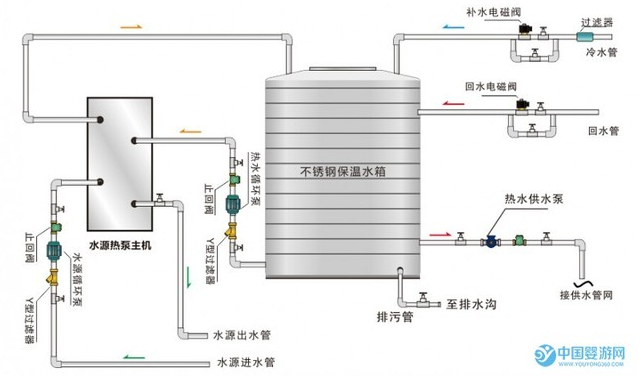

直热循环式水源热泵热水机组系统原理图

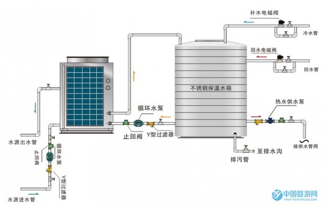

空气+水源热泵热水机组系统原理图
