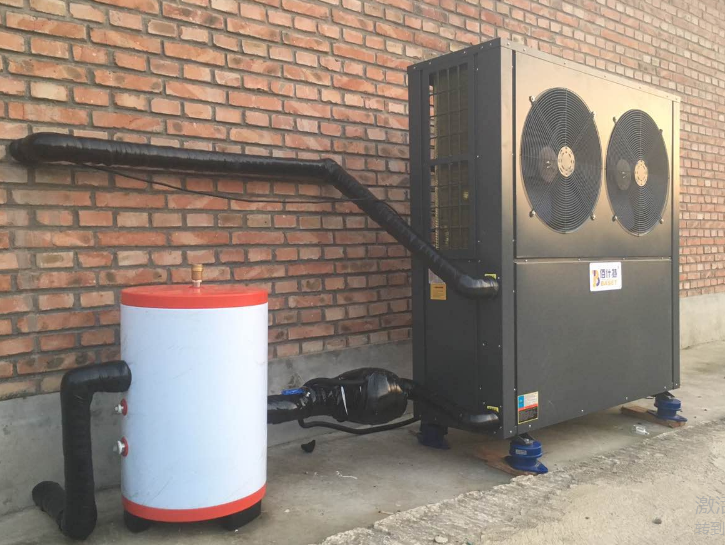

缓冲水箱作为热泵采暖安全系统中的一部分,对于运行中的主机有着减压和保护的作用。
它主要是串联在中央空调系统中增加小型系统的水容量,存储冷量或热量,有效地解决系统过小所带来的负荷波动和主机频繁的启动问题,从而达到延长设备寿命和节能省电的目的。
那么,在空调系统中,缓冲水箱到底有什么作用?缓冲水箱该怎样选择和匹配?
缓冲水箱的作用
如果不使用缓冲水箱,将导致主机频繁启停
由于环路中的循环水量有限,那么就会引起主机在很短的时间内达到设计温度,主机就会停止工作,然后又会在很短暂的时间内,水温达到主机的启动条件,主机又开始启动,这样频繁的启动就会大大减少主机的使用寿命和浪费电能。不仅需要缓冲水箱,而且水箱的容量最好大一点。
高效除霜,除霜时间短
在严冬使用的时候,尤其在-3℃~5℃之间,这时主机结霜很明显,除霜对室内温度的影响是个很头痛的问题。因为机组在反向制冷时需要消耗管道内的热量,如果水系统的水量少,那么除霜时间就增大,而且会造成管道内水温较低,除霜效果不好。如果加装了缓冲水箱,那么在除霜的过程中,因为水箱内有一定的温度,这样可以在短时间内完成化霜,并且消耗热量也小,避免了因为主机除霜而造成室内温度的波动变化,对于稳定系统的终端效果作用是很大的。
保证系统的水流畅通,能完整地完成自动排气,避免机组报故障

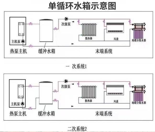

我们知道当水箱放在回水系统时,循环水从水箱上部进入,下部排出,这样水中的气体会积存在水箱上部空间,闭式系统内的压力会自动强制将气体从上部的排气阀排出,这样的话缓冲水箱底部出水口接入水箱的吸水口因为没有气体,所以不但能够保护水泵的叶轮,而且能够让系统没有气体,保证主机正常工作。如果没有缓冲水箱,那么因为气体的存在会造成主机有时流量开关出现故障和高压报警等。
可以让系统的排污更彻底,防止系统阻塞
在我们的系统中有大量的杂质,这些杂质会通过循环慢慢积存到缓冲水箱的底部,经过Y型过滤器的时候,水泵的水质会变好,从而减少Y型过滤器的清洗。
缓冲水箱大小选择
方法一:缓冲水箱容量=系统稳定所需水量-系统实际水量。
首先计算系统稳定所需水量,设为M1,则M1=QT╱(C△T),式中Q为机组的制热量单位为KW;T为化霜时间,单位为秒,C为水的比热容,取4.187,△T为供水温度允许下降的最大值,取3℃。
系统实际水量=地暖管每米水容量×系统管道总长 。若末端是暖气片,暖气片的水容量也要计算在内。
北京某品牌机器为例,150平米,配7P低温热泵供暖机,制热量20KW,则系统所需水量20×4×60÷(4.187×3)=382(L)。
系统实际水容量:以北方常用的20管例,20管每米水容量约0.314L,根据一平方约5米管,系统实际水容量约235L 。
所以,需要配缓冲水箱容积为: 382L-235L=147(L),实际安装时选用150L即可满足。
方法二:户式采暖,可直接采用100L或150L
这个方法主要针对初做户式采暖的朋友。如果不懂的怎么计算,完全可以采用100L、150L统配,即不管系统大小缓冲水箱统配100L或150L,平时常备这两个型号,足以应对大部分工程需要了。
