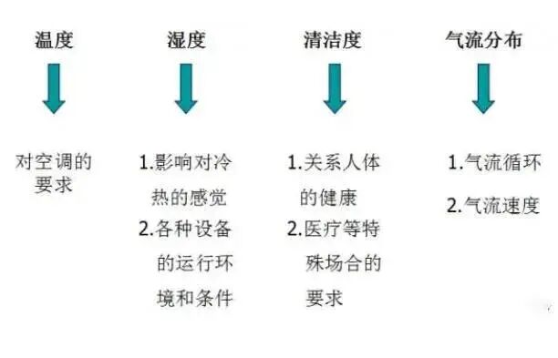

空气调节的主要任务:
在所处自然环境下,使被调节空间的空气保持一定的温度、湿度、流动速度以及洁净度、新鲜度。

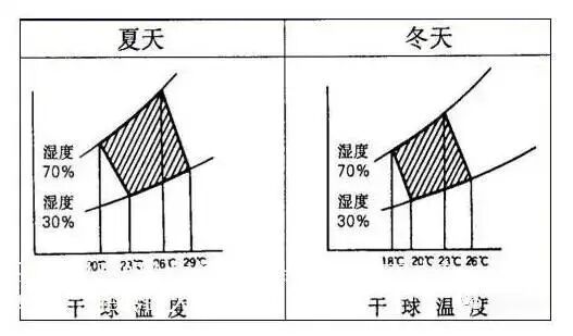

空调四要素: 温度,湿度,清洁度、气流分布 ,是所谓空调的四大要素,对四个要素加以调节,能够控制室内环境以达到舒适的要求。
舒适的环境: 夏季人体一般舒适温度为:24~26℃。冬季人体一般舒适温度为:18~22℃。

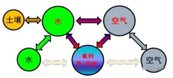

1、三大物质:
空气(风-流动的空气)
氟利昂(制冷剂);
水-能量的传递介质高温热水、蒸汽:90℃,130℃,200℃;
冷冻水:7℃,12℃;冷却水:32℃,37℃;
冰(雪霜):0℃。
2、三大动力设备:
风机:驱动空气;水泵:驱动水循环;压缩机:驱动氟利昂。
三大物质能量交换关系图:

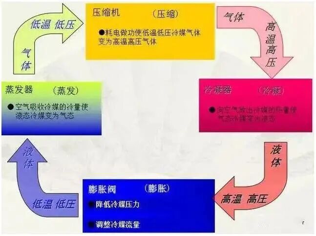

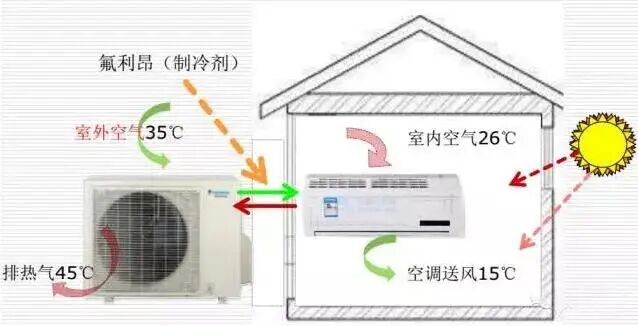

3、空调原理:
蒸气被吸入压缩机进行压缩,升压、升温至过热蒸气状态;进入冷凝器,进行定压放热,凝结为液体;从冷凝器出来的液体经过膨胀阀节流降压,至湿蒸气状态进入蒸发器,从而完成了一个循环。
4、水机工作原理:
水系统空调由室外主机和室内末端装置组成,通过室外主机提供空调冷/热水,由水管系统输送到室内末端装置,水与空气在室内末端处进行热交换来消除房间冷/热负荷。是一种集中产生冷/热量,但分散处理各房间负荷的空调系统型式。

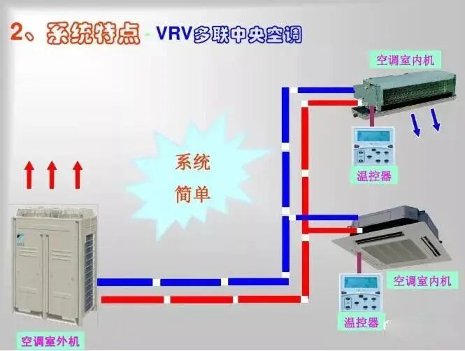

5、氟机工作原理:
氟系统空调以制冷剂为输送介质,采用变制冷剂流量技术,室外主机由室外侧换热器、压缩机和其他制冷附件组成,室内机由直接蒸发式换热器和风机组成。一台室外机通过管路能够向若干个室内机输送制冷剂液体。通过控制压缩机的制冷剂循环量和进入室内各换热器的制冷剂流量,可以适时地满足室内冷、热负荷要求。

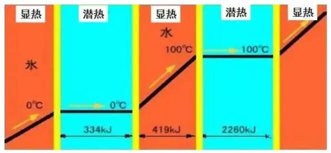

8、显热:
物质在吸热或放热过程中,温度上升或下降,但是物质的形态不发生变化,这种热称为显热。
9、潜热:
 物质在吸收或放出热量的过程中,其形态发生变化,但温度不发生变化,这种热量无法用温度计测量出来,人体也无法感觉到,但可通过实验计算出来,这种热量就称为潜热。

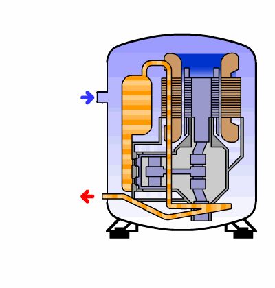

制冷空调由四大要件组成: ①压缩机; ②冷凝器; ③节流阀; ④蒸发器。
1、压缩机:
1.1、容积式制冷压缩机: 是靠改变工作腔的容积,将周期性吸入的定量气体压缩。常用的容积式压缩机:活塞式、滚动转子式、涡旋式、单螺杆式、双螺杆式。
1.2、离心式制冷压缩机: 是靠离心力的作用,连续地将所吸入的气体压缩。
