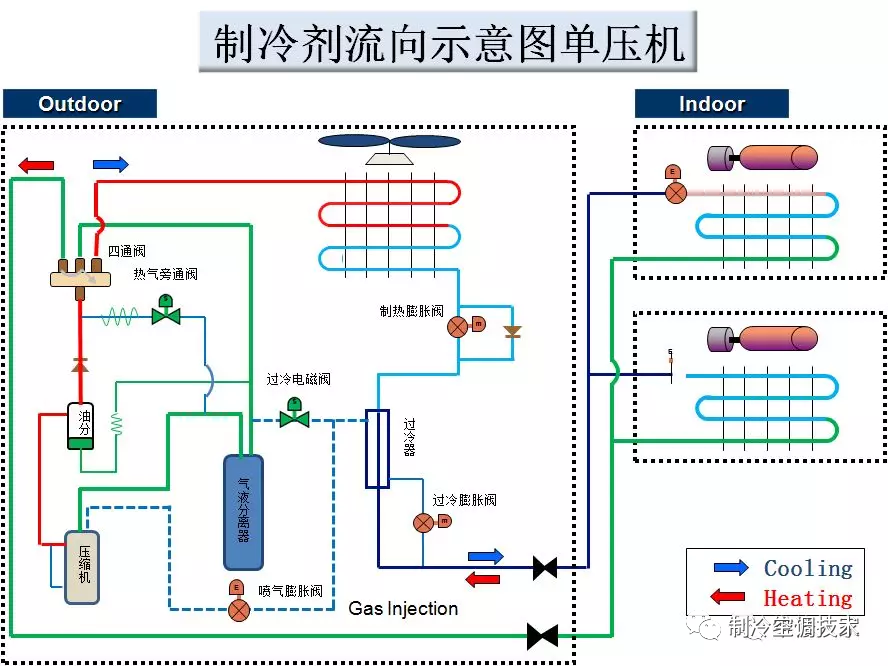

变频多联机系统是“变频一拖多变冷媒流量中央空调系统”的简称,是由一台室外机和若干台室内机组成的一个冷媒循环系统。它以制冷剂为输送介质,通过控制压缩机的制冷剂循环量和进入各个室内机的制冷剂流量,可以适时地满足室内冷热负荷要求。
变频多联机系统组成主要由以下部分:

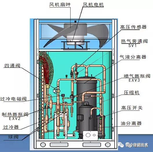

1、室外机
从构造上看它主要是由室外侧换热器、压缩机、电子膨胀阀和其他附件组成。当系统处于低负荷时,通过变频控制器控制压缩机转速,使系统内冷媒的循环流量得以改变,从而对制冷量进行自动控制以符合使用要求。对容量较小的机组,通常只设一台变速压缩机;而对于容量较大的机组,则一般采用一台变速压缩机与一台或多台定速压缩机联合工作的方式。

9 、 四通阀
实现制冷制热切换功能,制热时除霜功能。

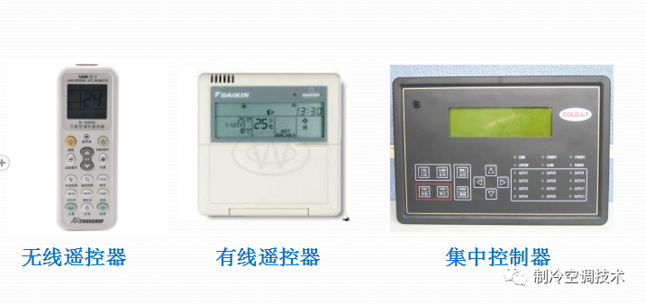

10 、 控制系统
控制系统主要有以下几种形式:无线遥控器、有线遥控器、集中控制器、网络管理系统等。
11、电子膨胀阀
维持系统运行所需要的压力差,精确控制进入蒸发器的冷媒流量。

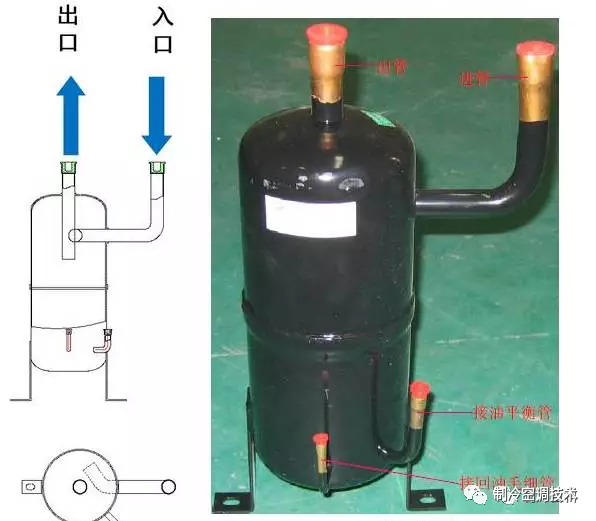

12 、 气液分离器
主要作用是分离来自蒸发器的低压蒸气中的液滴,以保证压缩机吸入的是饱和的蒸气,避免压缩机产生液击而损毁。
13、 油分离器
将润滑油从气态冷媒中分离出来后送回压缩机,避免压机因缺油而烧毁。
14 、 压力传感器
当检测到系统中的排气压力过高时降低变频压缩机的运行频率,当排气压力超过4.4MPa时(各厂商不同)停机保护,并报警。
15 、 回油毛细管
使油分离器中的润滑油回到各个压缩机的回气管中,再吸至各压缩机中,以保证压缩机的供油量。
16 、 高压储液罐:
气液分离+缓冲作用。
