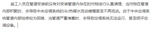

1.1 中央空调管内污物堵塞

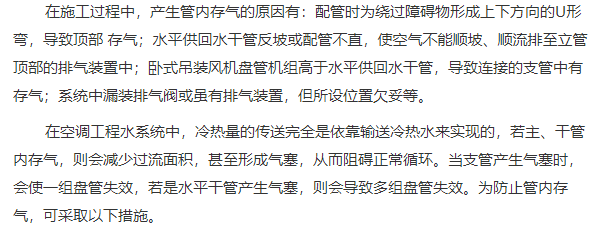

1.2中央空调管内存气

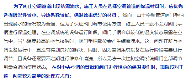

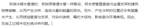

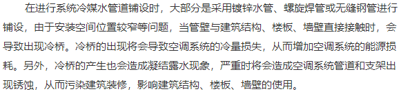

1.3管道产生冷桥

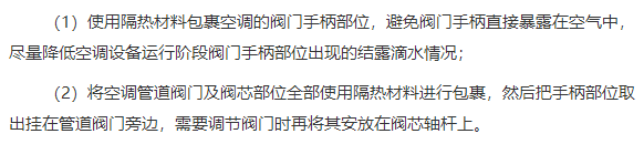

1.4中央空调管壁结露

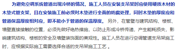

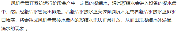

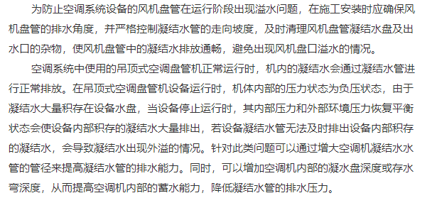

1.5风机盘管溢水

2.1 清理中央空调管内污物

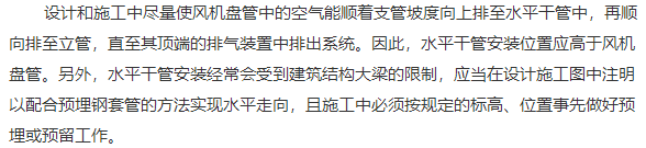

2.2中央空调管内设置排气装置
(1)存气而不易排出的位置,均需设排气装置。
(2)尽量使风机盘管中的空气顺着支管排出。
(3)在中央空调系统各楼层水平干管最高点安装排气装置。
(4)在施工安装阶段 。
(5)在设计、施工阶段 。
2.3按施工标准处理管道冷桥的产生
2.4对中央空调管道保温措施进行优化
2.5提高空调机排水和水盘蓄水能力

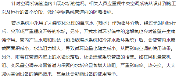

2.6做好中央空调管内的防垢措施
