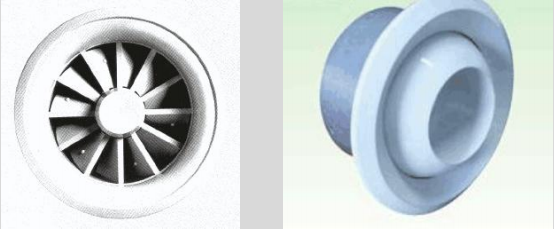

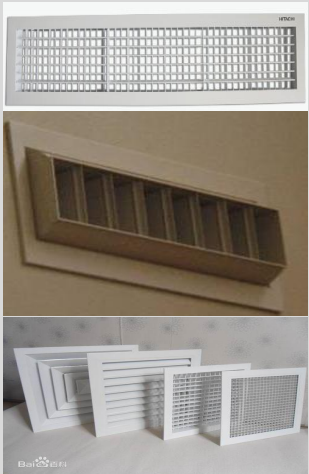

4. 风口推荐选用ABS材质(双层可调式百叶,散流器及圆形散流器,旋流风口及球形喷口等),不建议应选用铝合金材质易结露;

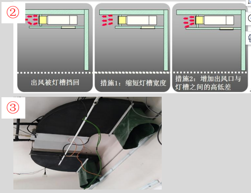

1.装修有灯槽的时候,风口设置不能过低,否则风就被挡到灯槽中,制热时房间效果会很差,所以尽可能采取避免灯槽对制热的影响,即需要控制好灯槽的突出长度以及风口与突出灯槽之间的垂直距离。有条件的情况下可以采用下送下回的方式送风;
2.出风被灯槽挡回扥情况,措施1:尽可能机器前移缩短灯槽的宽度,措施2:抬高室内机增加出风口与灯槽之间的高低差,风口选用可调式双层百叶;
3.内机送回风采用风管连接,回风采用室内回风方式(不建议吊顶内回风方式);
1.送风口采用侧送风时,层高较低水平送风距离为6-8米以内,可选用双层百叶或鼓形风口;
2.送风口采用顶送风时,吊顶高度小于2.7米时,可选用散流器或双层百叶;
3.送风口采用侧送或顶送时,层高7-12米,可选用旋流风口或球形喷口;

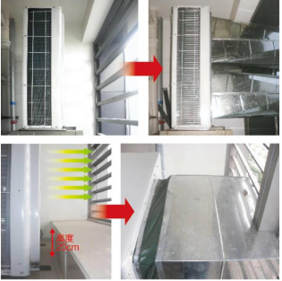

室外机安装
室外机安装注意事项:
1.室外机模块组合排列:外机容量按照A≥B≥C的顺序排列,并且室外机A应安装在靠近室内侧;
2.混凝土或钢结构基础高度:高出地面200--300 mm;在北方地区基础还可以根据实际情况加高。主要考虑北方地区冬天下雪量比较大,积雪比较深,会将机器底座埋没,且基础表面的水平度:不大于1/1000(室外机错误的安放方式,导致底座变形损毁压机隐患) ;
3. 通用的减振措施与混凝土基础是一致的,使用厚5—10mm宽90mm的橡胶板,不要使用点式减振,否则会造成设备底座变形;

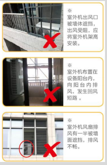

4.室外机回风侧离墙的距离至少200mm,确保室外机有足够的散热空间,且远离卧室安装减少噪音影响;
5.当室外机出风侧设置百叶窗时,要采用通风顺畅、阻力小的直百叶,方向水平或者向下、向外倾角≤10°,百叶间距不小于80mm,整个百叶风口沿水平方向的净面积不小于80%;
6. 通用的减振措施与混凝土基础是一致的,使用厚5—10mm宽90mm的橡胶板,不要使用点式减振,否则会造成设备底座变形;
室外机出风百叶要求:
当室外机出风侧设置百叶窗时,要采用通风顺畅、阻力小的直百叶,方向水平或者向下、向外倾角≤10°,百叶间距不小于80mm,整个百叶风口沿水平方向的净面积不小于80%.
室外机要靠近百叶窗侧安装,避免回风短路
禁止采用防雨百叶

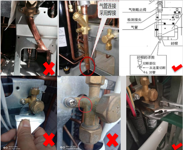

室外机安装注意事项:
1.确保所有截止阀都是完全关闭的,将气管截止阀封帽尾端的细管(Φ 6.53)切断,确保截止阀中已经没有气体存在,将截止阀封帽焊掉,焊接时,请注意火焰不能烤到截止阀本体;
2.室外机液管纳子帽连接,扳手不能卡到截止阀本体中间位置,本体受力导致截止阀泄露隐患,正确紧固方法,使用双扳手一个扳手卡住保持接头不转动,另一个扳手将纳子帽拧紧(紧固时一定注意扳手卡在正确的位置);

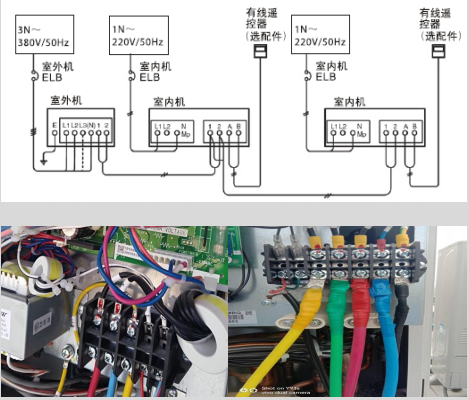

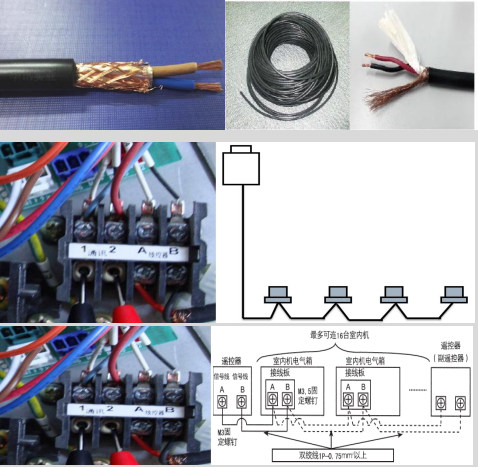

通讯线安装:
通讯线安装注意事项:
1. RVV是铜芯聚氯乙烯绝缘聚氯乙烯护套软电缆,多股软线,就是芯线由多股铜丝组成
RVVP:"P"代表屏蔽、RVVP对比RVV多了一层屏蔽编织网、主要效果是抗干扰(外在信号干扰)
RVVSP:S 代表绞合,就是麻花线 ,绞合能一定程度避免干扰,增加传输距离;
2.通讯端子连接:内机与外机通讯(内机1#2#与外机1#2#端子连接 )内机与内机之间通讯(内机与内机之间的1#与1#,2#与2# 手拉手连接)1#2#通讯端子禁止接入强电220V,烧内机主板;
3. 内机控制器接线:内机与线控器通讯(内机A#B#端子接线控器A#B#端子)一个线控器控制多台内机(内机与内机之间A#与A#,B#与B# 手拉手连接)最多控制16台内机,从首台或未台内机的A#B#接线控器的A#B#端子,A#B#端子一端接内机,另一端必须绝缘包裹,A#B#端子不能短接,烧内机主板;
电源线安装:
电源线安装注意事项:
1. ①室内机与室外机220V -通讯端子与电源端子排一体连接方式;②室内机与室外机380V-板载式通讯端子排连接方式,380V采用三相五线制;
2.电源线径的要求根据机组最大运行电流计算(外机说明书内有注释);

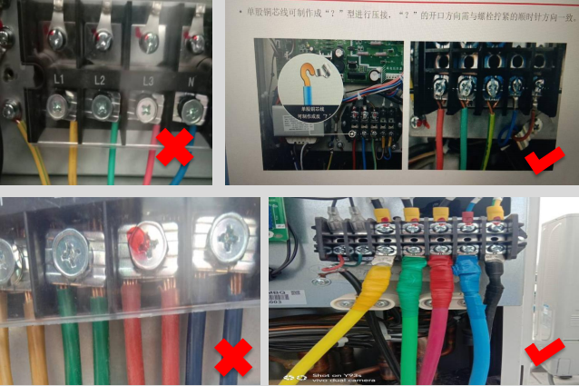

电源线安装注意事项:
1. 错误压接方式:单股BV铜芯线,未做处理直接压接,接触面小,压接不牢固,容易虚接;正确压接方式:单股BV铜芯线制作“?”型进行压接,“?”的开口方向需与螺栓拧紧的顺时针方向一致;
2.错误压接方式:多股YJV电缆,未做处理直接压接,接触面小,压接不牢固,容易虚接;正确压接方式:多股YJV电缆,必须压接“端子”连接 ,使用专用的端子力矩压线钳压接;

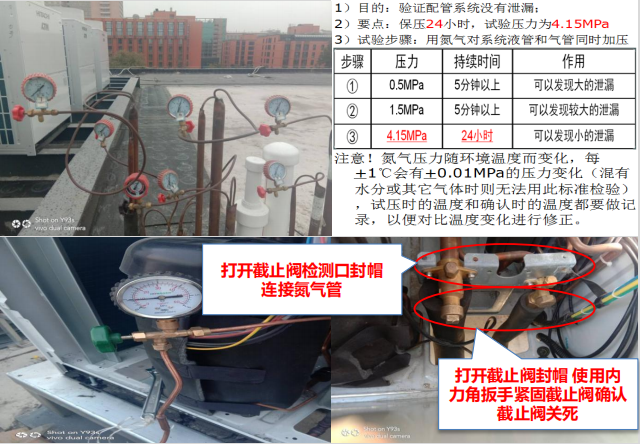

系统氮气保压检测:
氮气保压注意事项:
方式一:只对管路及内机氮气检漏,将室外机气液管连接在一起,接入氮气压力表一块,从压力表另一端打入氮气,直至压力表显示4.15MPa停止加压关闭阀门,保压24小时检查系统微漏,压力不降为准;
方式二:室外机、室内机及管路氮气检漏,室外机气管、液管与系统管路连接完成,打开截止阀封帽 使用内力角扳手紧固截止阀确认截止阀关死;打开截止阀检测口封帽连接氮气管,缓慢的打开氮气罐阀门(氮气罐与机器连接必须通过减压阀门)再缓慢打开减压阀的阀门,压力表显示4.15MPa停止加压关闭阀门,保压24小时检查系统微漏,压力不降为准;

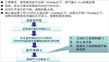

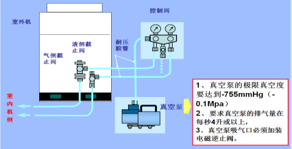

系统抽空干燥:
抽空干燥注意事项:
使用R410A冷媒专用真空泵(带止回阀) 或在原真空泵上加装截止阀,真空度在-755mmHg(-0.1MPa)以下的真空泵排气量4L/s(14.4m3/h)上,同时从气、液管抽真空2h,保真空1h

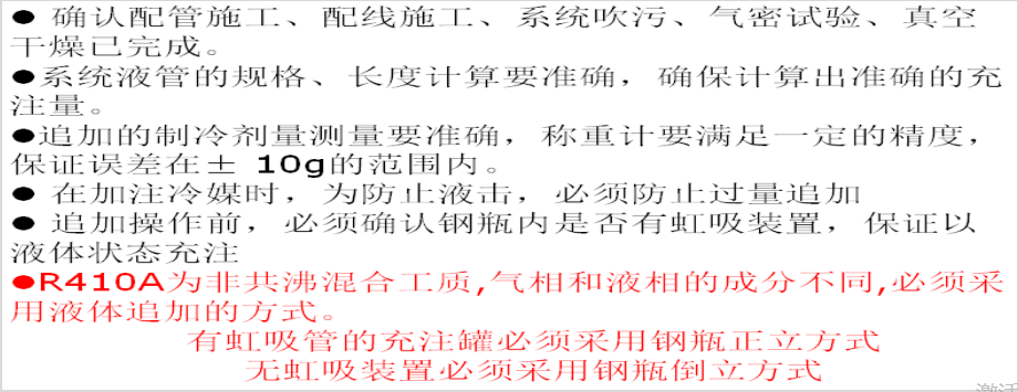

系统冷媒充注:
系统冷媒充注意事项:
冷媒品牌:科慕(原杜邦)、霍尼韦尔
1.冷媒追加充注量计算方式,各别系列的机型有所不同(此图只举例说明冷媒追加充注量计算方式与条件)
现场机型追加充注量计算方式:
需根据室外机随机附带的“说明书”中标注的计算方式追加冷媒;
2. 冷媒追加根据外机说明书标注的追加充注量计算方法 计算,现场必须使用“电子秤” 称重追加冷媒!!!;
追加过程中,应将实际追加量并填入贴在室外机上的冷媒充注表格中,便于后期维修使用
