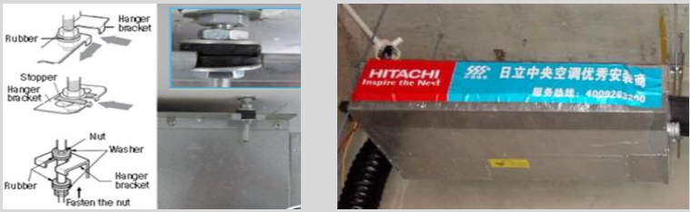

1.现场摆放规整,包装完好,随机附件留存保管好;
2.区分带水泵与自然排水的吊装方向,检查送风口接水盘在底部;
3.室内机与楼板之间最小10mm间距,防止共振和噪音;
4.室内机水平吊装,使用Φ10圆通丝吊杆,采用双螺母、双垫片紧固;
5.室内机安装吊杆长度超过1.5m时,为防止晃动,应在对角处加斜撑固定;
6.室内机送风口、回风口与电器盒做好防尘防水保护;

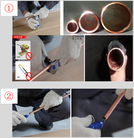

铜管加工:R410A设备应选择磷酸脱氧无缝紫铜管,壁厚满足规定标准,正规厂家生产合格产品;
铜管加工注意事项:

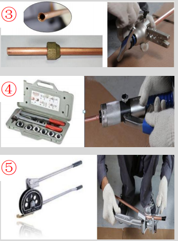

1.铜管使用切管器切割,缓慢的转动、在铜管不发生变形的情况下切割,不可以使用切割机、钢锯、打磨机进行割管;
2.铜管的切割面会产生毛边,用刮刀去掉内侧的毛刺,作业时管口朝下;
3.扩口采用专用扩口器操作,扩口前先将螺母装在管道上、注意清除端口毛边毛刺,扩口后保证端面平齐无裂纹、无褶皱;
4.胀管使用胀管器,胀管前清除端口毛边毛刺,胀成杯形口,满足管道的插入深度,保证焊接处的强度,不能用尖嘴钳或木棒敲击胀管,直管不能胀管,需用管件连接;
5.手动弯管器加工适用于直径6.35--15.88mm盘管,弯管后内侧无褶皱变形,直管应采用弯头焊接;

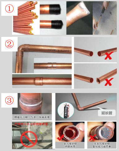

1.随时封堵,避免尘土、石子、雨水进入 ,封堵严密可靠,胶带封堵要防脱落破损 ;
2.承插焊接,硬直管使用管件连接,同管径的盘管连接,使用胀管器胀管连接,不允许采用 扩喇叭口形式连接 或 直接对接方式焊接;

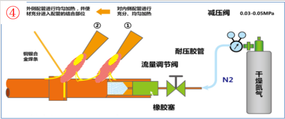

3.短管及管件焊接时,需要用延长管,导出氮气,避免铜管内壁产生氧化皮,焊接完毕后,再继续通氮气3到5分钟,直到不再发生氧化为止,严禁用冷水冷却铜管表面;
4.氮气保护焊,避免铜管内壁产生氧化皮。氮气的流量不小于0.05m3/h(压力0.03-0.05Mpa),或者根据铜管管径的不同,通过调节阀调节氮气的流量,或者用手感来测试氮气的流量是否满足要求。铜管内空气被完全置换掉后开始焊接;
5.分歧管水平安装时三个分支必须在同一个水平面内;垂直安装时,可以向上或者向下,不允许偏斜;正确选用分歧管的型号。根据配管管径选择合适的分歧管管段,在变径段位置切割,内管径≤15.88mm的变径段,切割之后的长度确保≥8mm;对15.88mm以上管径请参照技术资料要求,确保钎焊部位最小插入长度;
6.相邻两个分歧管之间的直管段长度不得小于500mm;入口侧要求500mm以上的直管;否则容易引起冷媒偏流和冷媒流动噪音;

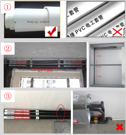

冷凝水管安装注意事项:

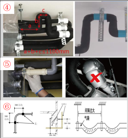

1.冷凝水排水管一般选择U-PVC管,壁厚Φ32×2mm;Φ40×2mm ;Φ50×2.5mm使用管件连接,U-PVC专用胶粘接冷凝水排水管也可选用镀锌钢管、PPR管禁止使用PVC电工套管作为排水管,否则易脆化漏水;
2.冷凝水管安装前,应确定其走向、标高,保证坡度顺直。冷凝水管道坡度应在5‰以上,对于自然排水的室内机的排水出口的坡度不小于1%;
吊杆间距:横管0.5—1.0m一个,立管1.5—2m一个,每根立管不少于2个,冷凝水管拐角两端分别固定即使是带提升水泵的室内机,冷凝水管路也不允许倒坡;
3.透气管:冷凝水管横管上有透气管,立管向上有透气管,透气管设置在最高点,防止溢水。最高点设置透气管,上端加弯头防止杂物进入冷凝水管透气管禁止安装在带提升水泵的室内机侧支管,有泄漏冷凝水的隐患;
4.带排水泵室内机提升高度一般不超过500mm(a+b+c≤1100mm),带泵机型提升段不能过长,以防水泵停止工作时倒流溢出水盘;
5.室内机排水口连接随机附带的排水软管,用卡箍固定,不要用胶水粘接,排水软管安装时不能弯曲,且不得作为弯头使用;

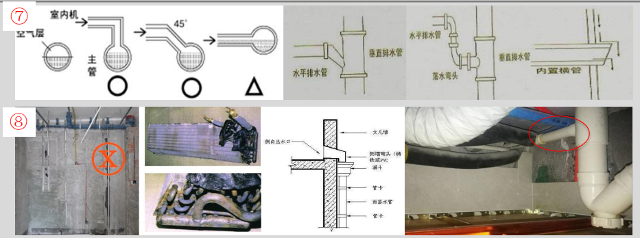

6.水平管支撑间隔为0.5 ~1.0米。如间隔过大会产生挠曲,而形成气袋。气袋形成后,无论水泵怎么推,只会压缩气袋而无法流水,以致水位异常;
7.室内机排水管向水平主管合流尽量从上部,如果横向合流容易造成回流,横向排水管不能以同样的水平高度与竖管连接,应采用排水管接头或者下降或者深出横管来连接;
8.禁止接入卫生间排污管、化粪池,以防腐蚀室内机蒸发器,禁止接入房屋雨水管,以防雨季雨水倒灌室内,禁止水平接入洗手盆及排污管,防止排水流噪音(排水管末端汇流,制作反水弯,阻断气味及噪音窜入室内);

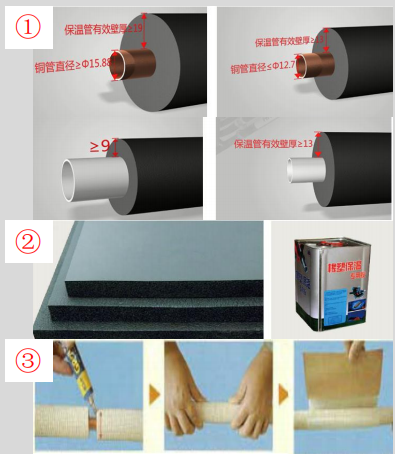

保温材料安装:管道保温使用橡塑发泡保温管,难燃B1型,耐热温度不低于120℃;
保温管安装注意事项:
1.厚度要求:铜管直径≥Φ15.88mm时,保温管有效壁厚≥19mm,铜管直径≤Φ12.7 mm时,保温管有效壁厚≥13mm,冷凝水管的保温材料有效厚度不小于9mm,较潮湿地区要使用有效壁厚≥13mm的保温管,如选用厚度不足或劣质材料的保温管会导致结露;
2.金属风管保温,当选用橡塑保温板作保温材料时,应选不燃或难燃型,密度、规格符合设计要求,厚度不小于20mm,用橡塑保温胶水粘接;

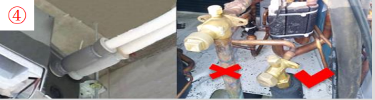

3.保温管相接处和被切开处应该使用胶粘,然后缠电工胶带,胶带的宽度不小于50mm,以保证连接牢固;
4.保温包扎至室内机与室外机本体的制冷剂配管根部为止,切实地做好绝热工程;
