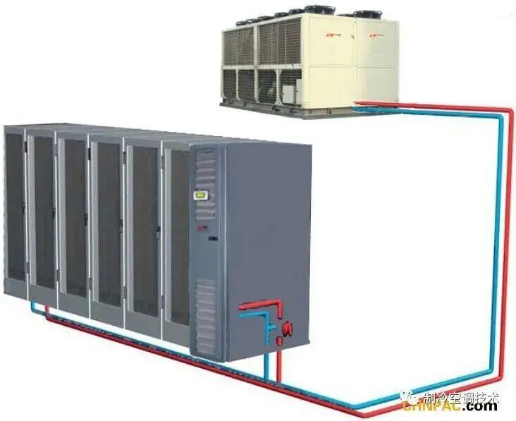

风冷
风冷系统包括精密空调室内机和配套的室外机,室外机利用空气进行冷却,空调机组通过室外机将机房内的热量散发到室空气中。

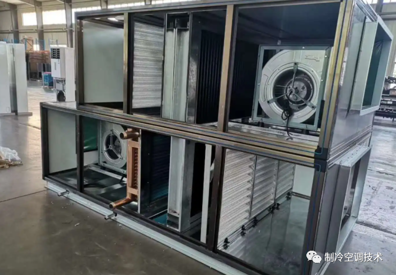

风机
机组内部空气循环的动力设备,按气体流动方向分为离心风机和轴流风机;按电机的电源形式分为AC风机和EC 风机,AC风机的电机为交流电机,EC风机的电机为直流电机,具有节能高效的特点;离心风机按结构形式分为外转子直联离心风机和皮带传动离心风机;

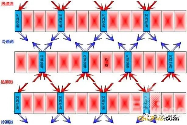

水平送风
应用于空调与机柜并排放置的情况。    空调在整个高度方向上将冷风水平送出,冷气流送到机柜前方,机柜吸收冷气冷却电子元器件,排出的热气从空调后部返回空调,形成一个气流循环。

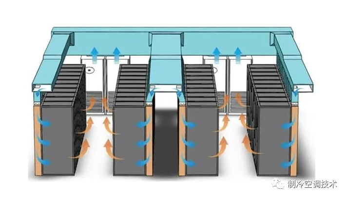

冷/热通道
机房中机柜的放置一般是采用背对背,头对头的放置,头对头的通道部分称为冷通道。背对背的通道部分称为热通道。
冷/热通道遏制
机房中为了节能一般会把整个冷通道或者热通道密封住,把气流遏制在通道内减少冷风与热风混合。
