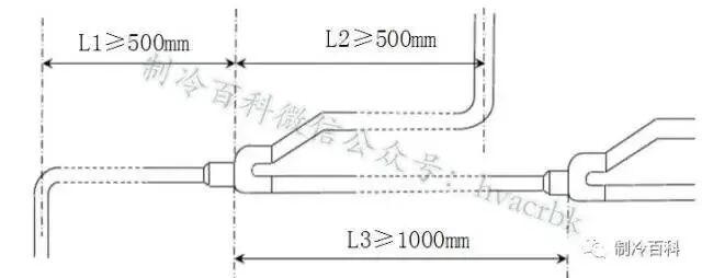

3、分歧管的安装

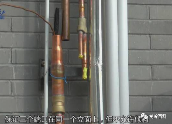

分歧管连接方式也不能反向,安装前先看一下铜管口径尺寸和所需分歧管口径尺寸是否一致。 分歧管有以下两种布置方式:

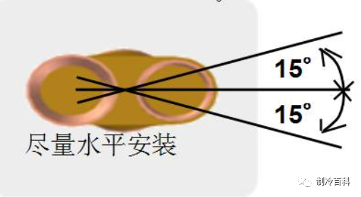

水平安装时,要求三个端口在同一水平面上,夹角不应>15°; 竖直安装时 ,可以向上或向下,需保证三个端口在同一个立面上,但不允许倾斜;
分歧管支管方向必须一致,不然会导致冷媒分配不均影响设备制冷制热效果。 分歧管位置的选择:

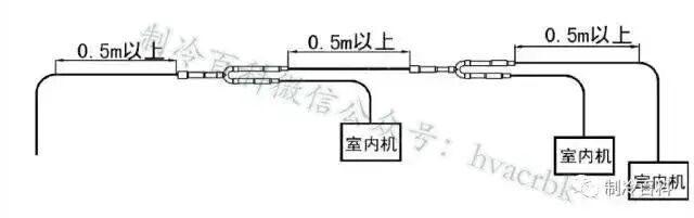

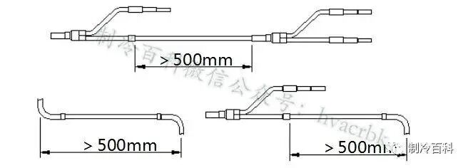

  • 相邻两个分歧管之间的直管段长度不小于500mm;
  • 分歧管主管端口前的直管段不小于500mm;
  • 分歧管支管到室内机部分直管段不小于500mm。
注意!直管段的距离充足与否对设备效果有很大的影响。
分歧管与分歧管之间的间距应该1000mm以上,否则容易引起冷媒偏流和冷媒流动噪音。分歧管支管方向必须一致,不然会导致冷媒分配不均影响设备制冷制热效果。

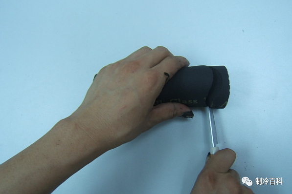

注意!分歧管焊接好以后还要对管路保压检漏,没有检漏之前不要对分歧管的焊口保温。用氮气保压42kgf/cm2,24小时以后没有泄露才能给分歧管管路保温,保温材料必须和管路保温一致。

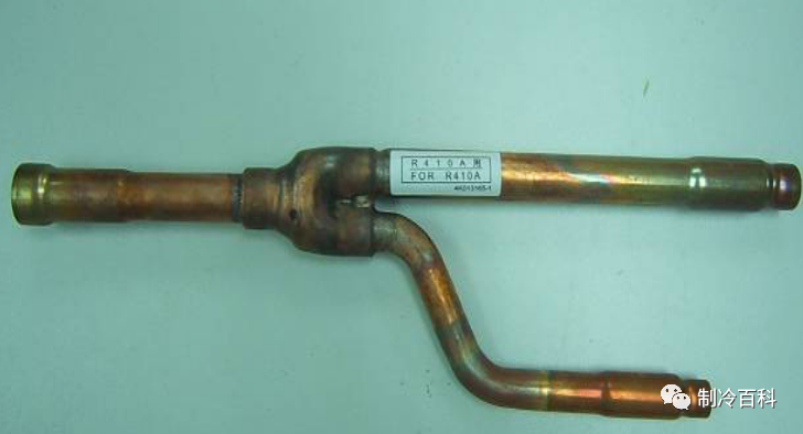

4、分歧管案例与分析(本段案例与图片来源于:青岛易科)

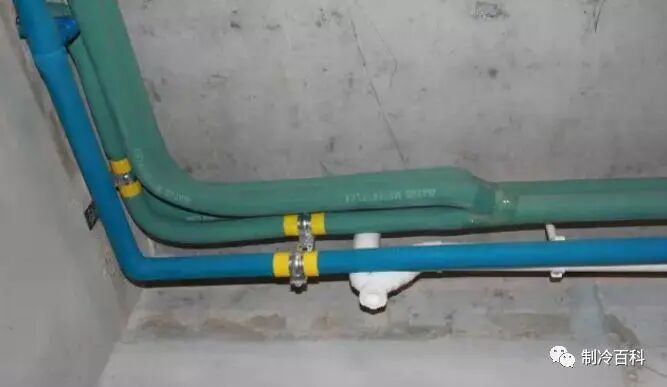

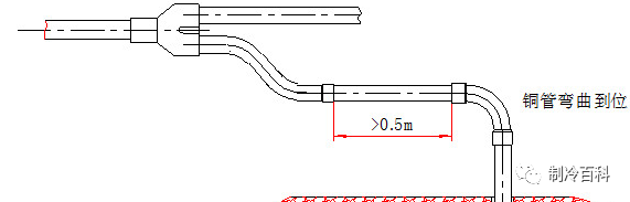

案例:某多联式中央空调制冷管路系统,有一只分歧管在使用1年后在弯管的根部出现裂纹,更换新的分歧管,正常使用1年后,更换后的分歧管又出现同一故障。我们对故障分歧管做了解剖分析,得出如下结论。供大家参考。
原因分析:这个分歧管安装时因连接铜管变向时弯曲不充分,分歧管的弯管处于受力运行,时间长了导致分歧管发生蠕动断裂。
受力分析
管路改变方向时,弯曲处应距分歧管的0.5m以上(以缓冲应力)。

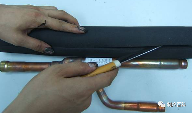

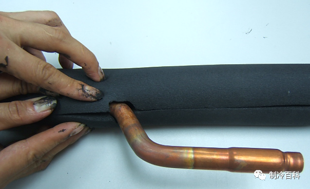

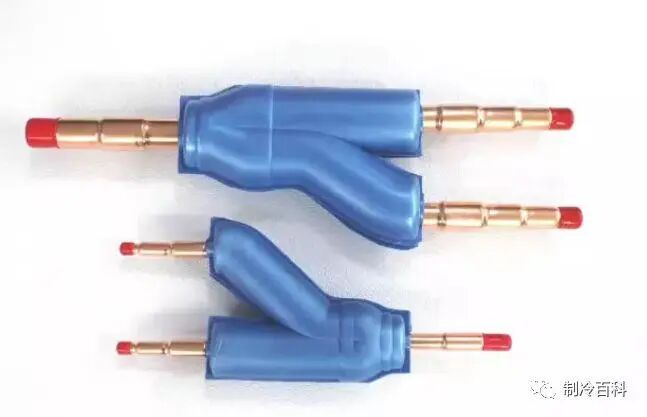

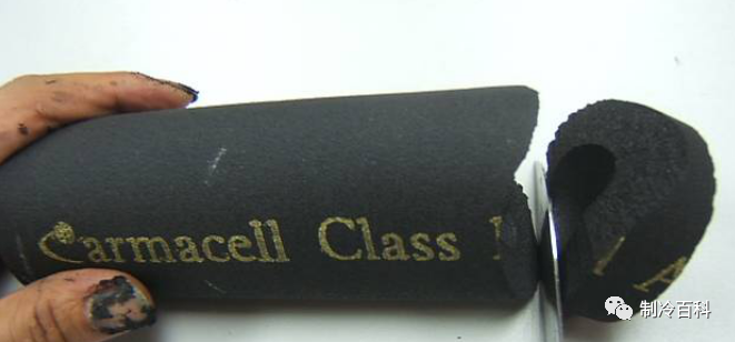

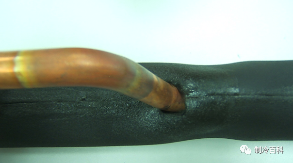

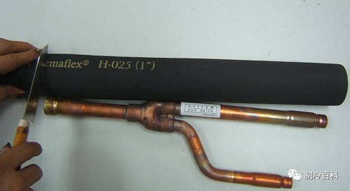

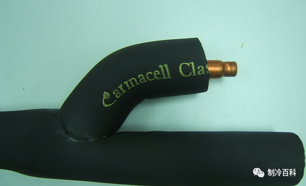

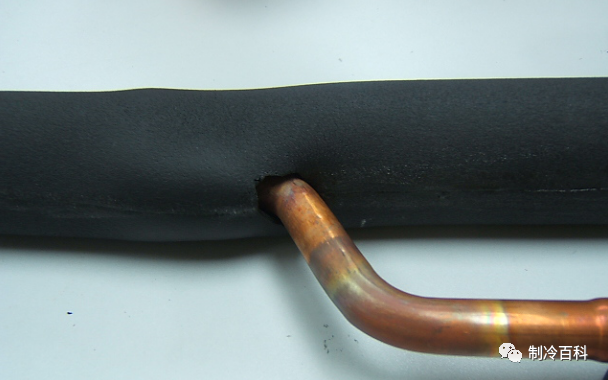

5、分歧管保温方法
也可以用分歧管保温套
