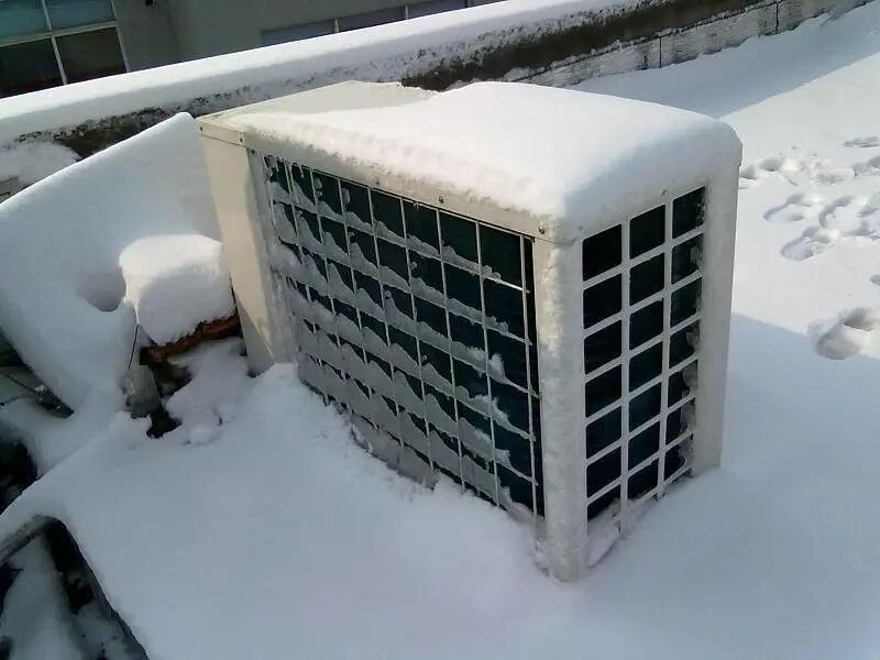

1、机组长时间处于断电状态
当气温低于-5℃的时候,如果断电时间超过4个小时,就有可能导致换热器冻裂。因此在不清楚气温是否会极端变化的情况下,不宜给空气源热泵断电。

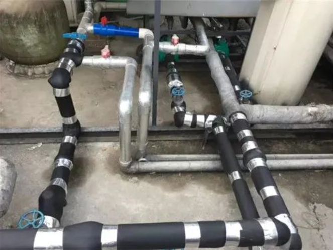

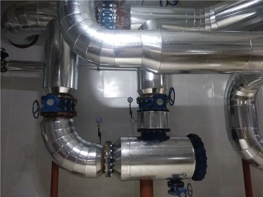

1、加强管道的保温效果
在分析原因时已经谈到过了,空气源热泵室外裸露的管道对空气源热泵防冻至关重要,因此寒潮来临时,我们要加强管道的保温措施。空气源热泵供暖管道的保温材料,室外采用B1级30mm厚,室内可以采用B1级20mm厚,同时室外保温外层要采用铝皮。

6、检查结霜情况
在寒冷的冬天,空气源热泵经常会出现结霜的状况,这是正常现象。而热泵结霜,会导致制热能力下降,能耗增加,如果霜未完全化完就启动主机,会使主机结冰,而且越结越多,进入恶性循环,导致主机无法正常工作。空气源热泵一般拥有自动化霜功能,要确保自动化霜功能开启,保证机组在低温时的正常运行。
