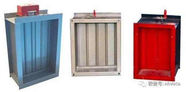

风量调节阀:
风量调节阀是工业厂房民用建筑的通风、空气调节及空气净化工程中不可缺少的中央空调末端配件,一般用在空调,通风系统管道中,用来调节支管的风量,也可用于新风与回风的混合调节。
工作原理:风量调节阀风量控制不需要外加动力,它依靠风管内气流力来定位控制阀门的位置,从而在整个压力差范围内将气流保持在预先设定的流量上。
附风量调节阀图片如下:

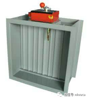

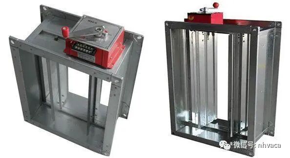

防火阀:
防火阀是用来阻断来自火灾区烟气及火焰,并一定时间内能满足耐火稳定性和耐火完整性要求阀门。
工作原理:当管道内所输送气体温度达到易熔金属片熔化温度时,易熔片熔断,其芯轴上压缩弹簧和弹簧销钉迅速打下离合器垫板,这时,离合器和叶片调节机构脱开,阀体上装有两个扭转弹簧,使叶片受到扭力而发生转动。
附防火阀图片如下:

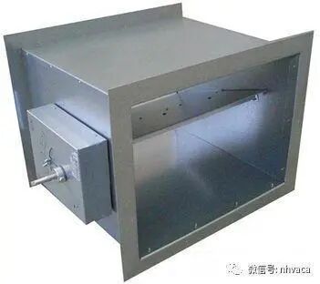

防烟阀:
防烟阀一般应用于排烟系统中,可在排烟风机吸入口安装一个,火灾时由消控室控制开启,关闭时也可连锁关闭该排烟风机。
工作原理:正常工作时,防烟阀的叶片常开启。火灾时防烟阀的叶片关闭。
附防烟阀图片如下:

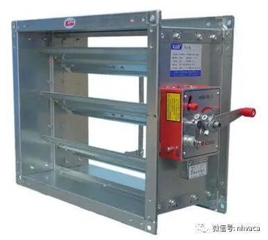

防烟防火阀:
防烟防火阀主要应用于通风和空调系统,防烟防火阀一般安装在通风系统和空调系统机房的防火分隔处,是70摄氏度防火阀,平时常开,当风管中烟气温度达到70度是自动关闭。
工作原理:是极易熔合金的温度控制,利用重力作用和弹簧机构的作用关闭阀门。当火灾发生时,火焰入侵风道,高温使阀门上的易熔合金熔解,或使记忆合金产生形变使阀门自动关闭,用于风道与防火分区贯穿的场合。
附防烟防火阀图片如下:

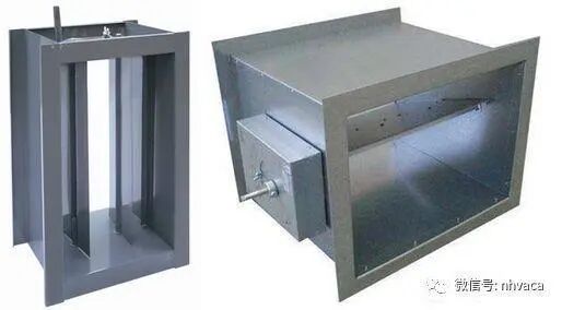

排烟阀:
排烟阀应该称作“排烟防火阀”,平时常闭,当系统内的烟感设备检测到烟雾信号时,控制系统传送指令到排烟防火阀,阀门打开,同时启动排烟风机,进行排烟。
工作原理:应用于机械排烟系统中,是280℃防火阀,平时为常闭,火灾发生时受火灾自动报警联动信号自动开启,同时具备手动执行机构,可手动开启,也可在消防控制中心远程开启,一般安装于排烟口、风管穿越防火、防烟分区分隔处和排烟机房风管穿墙处,当风管中烟气温度达到280℃时关闭。
附排烟阀图片如下:

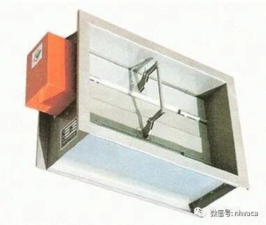

电动阀:
电动阀是用电动执行器控制阀门,从而实现阀门的开和关。
工作原理:通常由电动执行机构和阀门连接起来,经过安装调试后成为电动阀。电动阀使用电能作为动力来接通电动执行机构驱动阀门,实现阀门的开关、调节动作。从而达到对管道介质的开关或是调节目的。
附电动阀图片如下:

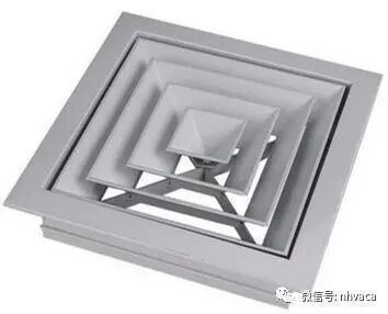

a.方形散流器
方散是空调系统中常用的送风口、具有均匀散流特性及简洁美观的外形,可根据使用要求制成正方形或长方形,能配合任何天花板的装修要求。散流器的内芯部分可从外框拆离,方便安装及清洗。后面可配风口调节阀以控制调整风量。
适用于播音室、医院、剧场、教室、音乐厅、图书馆、游艺厅、剧场休息厅、一般办公室、商店、旅馆、饭店、及体育馆等。
散流器的材质主要有塑料、钢制和铝合金三类。
工作原理:是让出风口出风方向方成多向流动,一般用在大厅等大面积地方的送风口设置,以便新风分布均匀。
附方散图片如下:

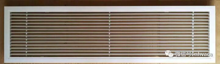

b.单层百叶风口
单层百叶风口常用于管道中的吸、送风用,用以控制风量或安装铝合金过滤器,进行配套使用。叶片可分为横放和竖放两种,可灵活的左右或者上下转动,以控制气流方向。
工作原理:可调上下风向,回风口可与风口过滤网合用,节片角度可以调节,叶片间有ABS塑料固定支架。固定式过滤网在清洗时可由滑道上取出过滤网,清洗后再从滑道推入后继续使用。
附单层百叶风口图片如下:

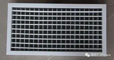

c.双层百叶风口
双层百叶风口用于空调系统中作送风口,双层百叶风口具有两层相互垂直页片调节水平和垂直页片的角度,调整气流扩散面,以改变射程,风口的外框宽度有宽边框和窄边框两种,可用于特殊要求的通风系统中。
工作原理:一般作为送风口,也可直接与风机盘管配套使用,广泛用于集中空调系统的末端,还可以与对开多叶调节阀,用以调整风量。
附双层百叶风口如下:

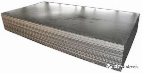

管材:
镀锌板:
镀锌板是指表面镀有一层锌的钢板。镀锌钢板是为防止钢板表面遭受腐蚀延长其使用寿命,在钢板表面涂以一层金属。
按生产及加工方法可分为以下几类:
①热浸镀锌钢板
②合金化镀锌钢板
③电镀锌钢板
④单面镀和双面差镀锌钢板
⑤合金、复合镀锌钢板
执行标准:
《连续热镀锌薄钢板和钢带》GB/T2518-2008
《冷轧钢板和钢带的尺寸、外形、重量及允许偏差》GB/T708-2019
应用区域:
1、普通通风、空调用风管;厨房送风和补风风管;
2、消防排烟风管。
按用途又可分为一般用、屋顶用、建筑外侧板用、结构用、瓦垄板用、拉伸用和深冲用等镀锌钢板。
附镀锌板图片如下:
