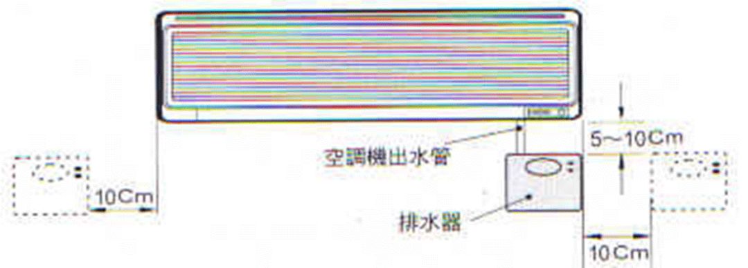

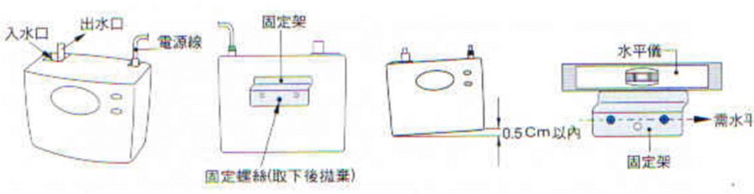

1.决定排水器位置
2.安装固定架
3.安装排水管

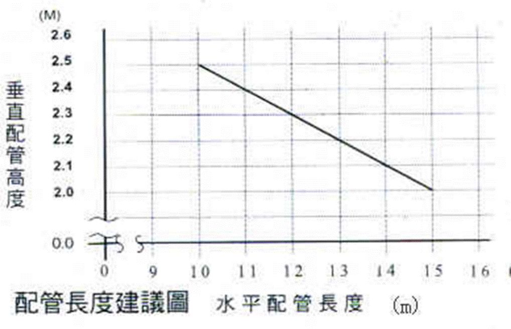

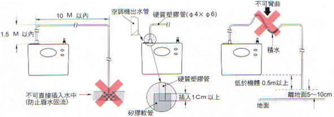

长度与高度:
注:
1)排水管须使用指定之4*6mm硬质塑胶管,不能使用一般软管。
2)排水管出口端需低于机体0.5m以上。
4.连接电源
1) 排水器须保持24小时通电,才能排除空调机关闭后陆续流出之冷凝水。
2) 如遇停电时,请将空调机出水管导入其他窗口容器内,待电力恢复后再插回排水器入水口。

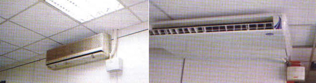

空调冷凝水提升泵的应用
空调长时间运行积水就会增多,必须及时的进行排水,所以就有冷凝水管这个部件。因为水是往低处流的,如果不安装提升泵只能自然排水,这就要降低天花吊顶的高度,对于层高本来就不高的用户就会有压抑感。 对于家装场所,室内机一般都贴顶安装,几乎没有提升空间。提升泵的优势就发挥不出来了,带提升泵也就没有意义。比如下图,下图可以看出从室内机上方的冷凝水管接口到天花板几乎没有空间。 为了解决冷凝水管自然排水带来的层高压抑感等缺点,因为就有了冷凝水水提升泵。
