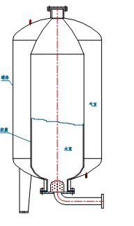

气压罐是利用空气的可压缩性来实现贮存、调节和压送水量的,它与水泵、控制柜、仪表、阀门等组合在一起,构成成套气压给水设备,具有施工、安装简便,便于工程扩建、改建和拆迁,与水箱、水塔相比,水质不易污染,便于实现集中控制,特别适合地震区建筑、隐蔽工程、临时建筑和因艺术要求不宜设置高位水箱的建筑供水。
气压罐的有效水容积:
气压给水设备中涉及气压罐选型的一个重要参数就是气压罐的有效水容积,气压罐的有效水容积与所取工作压力比(即气压罐内最高工作压力与最低工作压力之比)有关,其计算公式如下:V=βVx/1-α
式中:V—消防气压水罐总容积(m3);
Vx—气压水罐的有效水容积(m3),消防系统为贮水容积、稳压水容积、缓冲水容积之和;
β—气压水罐的容积系数,卧式水罐为1.25;立式水罐为1.10;隔膜式水罐为1.05;
α—工作压力比,一般取0.65~0.85,消防系统可取0.5~0.9。
生
活、生产系统气压罐的有效水容积应根据水泵流量按下式计算:
Vx≥cqb/4n
式中:Vx—给水系统所需气压水罐水容积(m3);
qb—工作水泵的计算流量(m3);
C—安全系数(宜采用1.0~1.3);
n—水泵一小时内启动次数(宜为6~8次)。
变频给水设备可按最大供水流量的1%~3%配置附属小泵并联在系统中,并配置小型气压罐以供夜间小流量用水。
消火栓给水系统的气压罐贮水容积不得少于300L;自动喷水灭火系统消防气压水罐贮水容积不得少于150L;消火栓给水系统与自动喷水灭火系统合用或高层民用建筑消防用的气压水罐,贮水容积不得少于450L;代替高位水箱的气压罐应能保证10min的消防用水量。

气压罐的压力等级:
气压罐的压力等级有0.4、0.6、1.0、1.6、2.0、2.5 Mpa。在选择气压罐时应保证气压罐的压力等级大于或等于系统的最高工作压力。
气压罐的结构型式:
气压罐有自动补气式与囊式隔膜式之分,囊式隔膜式系统结构简单、效率高,且气水不接触,水质不易污染,一次充气可长时间使用,但胶囊易老化,一旦漏气即需充气设备补气;其基本原理是:系统工作时,水进入气压罐,水室扩大、气室缩小、压力随之升高,当压力升至供水压力上限时水泵停转,此时罐内被压缩气体的压力将贮存的水送入管网,气压罐的水室缩小、气室扩大,压力随之下降,当压力降至供水压力下限时,水泵又重新启动。这样,气压罐就起到了调节、贮水、蓄能的作用。补气式采用自动补气,省去了胶囊,具有造价低、不受水温及胶囊尺寸等条件的限制等特点,但气压灌灌内的气和水直接接触,水质易被空气污染,系统结构上较隔膜式复杂;因此,选型时应根据不同情况优化选择。
