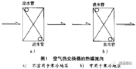

4)新风进入方向与水流动方向在国内大多为逆流,这对防冻不利。特别当热源温度较低时,容易形成出水温度和出风温度较低并且不均匀,容易结冰冻坏热交换器,见图1。

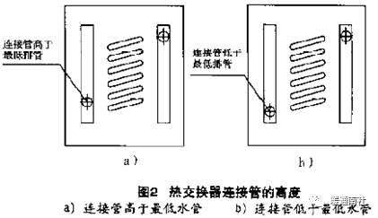

2)管路布置不合理,图2a)所示热交换器连接管接口高于热交换器最低存水管,在工厂用水试压后已有存水,系统运行后也排不干净,冻裂就不足为怪了。

2)在严寒地区热交换器新风进入方向与水流动方向,最好为顺平行流,见图1b)。

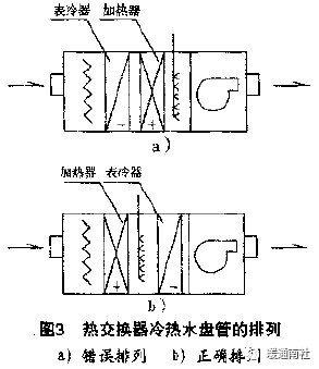

6)如空调加热器中水排不干净时,必须在此之前加一个水能排干净的冬季防冻预热器或电加热预热器,见图3b)。

1)热交换器连接管接口要低于热交换器最低水管,见图2b。

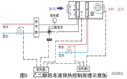

3)乙二醇防冻热媒预热防冻控制方式
如图5所示,采用防冻热媒二次循环进行防冻,需要配置水-防冻液板式换热器、循环泵、阀门、膨胀罐等定压装置。预热段中的防冻热媒常采用乙二醇水溶液作为循环工质,一般能够在-20℃左右不冻结。
在严寒地区,随着气温的下降,即便是预热段乙二醇水溶液的循环工质不冻结,但是预热后的新风温度有可能远远低于0℃,热水加热段盘管仍有冻结问题存在。
当二次循环防冻热媒乙二醇水溶液循环工质的温度由50℃下降到-35℃时,同样结构参数的乙二醇加热盘管,其换热能力将会因温度、比热容等参数的变化大幅降低,保证预热新风5℃的能力也会受到很大影响。大温差变化的乙二醇水溶液循环工质,膨胀罐能够为其热胀冷缩提供空间,但水-乙二醇换热器、阀门、循环泵等设备系统的密封元件,会因温度和压力的大幅变化,影响垫片的弹性,容易老化,进而引起滴漏现象。由于乙二醇水溶液属于低毒类液体,渗透性强,一旦泄露,长时间挥发,不仅对人身体有毒害,还会污染室内空气环境。

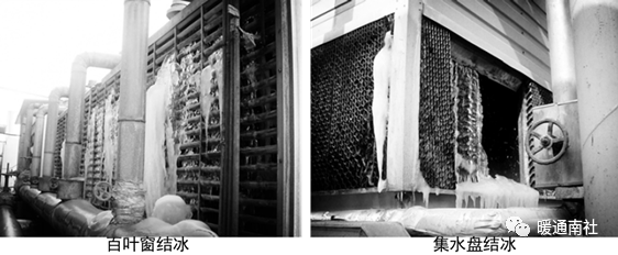

冷却塔本身作为一个循环冷却设备,必然会使得工艺热水不同程度的降温,尤其在低温季节,室外干湿球温度极低,而冷却塔又通常安装在室外,在冷空气的作用下,热交换迅速,热水极容易冷却。而水要结成冰并且积聚成一个较大的体积,还得必须要有固体物作为载体,所以我们通常会发现在冷却塔的外侧护板、百叶窗、填料、收水器、集水盘等位置有较为严重的冻结现象。

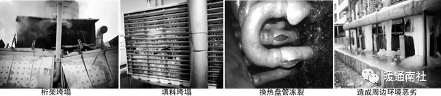

造成的危害:

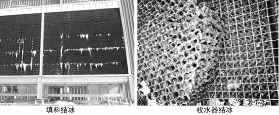

②填料,横流式冷却塔填料分布于塔体两侧,进风面积大为整个塔身高度,水流通过填料时由于水膜较薄,水流缓慢,在靠近填料外侧水与冷空气接触充分,降温快速明显,极易结冰并逐渐积聚。
解决方案:
在冷却塔进风口处悬挂附着安装保温篷布,减小水与外界冷空气的接触强度,减小结冰现象产生的几率。
适当加大临水密度,通过适当加大流量或者多台冷却塔使用时关闭若干台来加大临水密度,这样可以保证循环水有一定的热负荷,增大了水流速度,有效的改善了结冰现象。
③百叶窗,百叶窗本身作为导风装置,可以有效减小涡流区域,使气流分布均匀,保证空气分配区静压均匀,降低冷却塔总阻力,同时也可有效收集由于填料收水效果不好或者布水不均而从填料溅出的水滴使之流入塔内,但是显而易见,随之而来的则是水滴或水流由于流量小热量低停滞时间长,与冷空气接触充分而极易结冰并逐渐积聚。暖通南社
解决方案:
在散水槽(池)底部设置弧形或折型挡水板,杜绝水滴溅出,将水滴直接导流至填料内部,从而避免百叶窗上溅水,进而避免结冰现象产生;
在流量满足使用要求的条件下,人工堵塞靠近外侧的散水孔或散水喷头,避免溅水产生。

⑤传动设备,如果风机长时间停转,那么由于冷却塔运行时排出的水汽、水滴落到风机叶片上,长时间积聚容易结冰,如果冰层不能及时清理,那么再次开机运行时会由于叶片动静平衡失调而造成风机振动,严重时会造成风机和塔体结构的损坏。
解决方案:
若风机长时间停转,则最好将其拆卸保养,避免积结冰层;安装变空控制系统,降低风机转速。

②填料,逆流式冷却塔填料填充于冷却塔内部,如果由于配水不均,那么也会容易造成部分区域结冰悬挂,特别在靠近进风口四周处,水与冷空气接触充分,降温快速明显,极易结冰并逐渐积聚。
解决方案:
检视配水装置是否堵塞或损坏,保证配水均匀。适当增加临水密度。
③百叶窗,百叶窗本身作为导风装置,可以有效减小涡流区域,使气流分布均匀,保证空气分配区静压均匀,降低冷却塔总阻力,同时也可有效收集由于填料收水效果不好或者布水不均而从填料溅出的水滴流入塔内,但是显而易见,随之而来的则是水滴或水流由于流量小热量低,由于停滞时间长,与冷空气接触充分极易结冰并逐渐积聚。
解决方案:
在进风口上边缘内侧(填料底部外边缘)设置弧形或折型挡水板,杜绝水滴溅出,将水滴直接导流至集水盘内部,从而避免百叶窗上溅水,进而避免结冰现象产生。
④收水器,由于逆流式冷却塔收水器位于风机下方,靠近出风口,水汽持续穿透或停滞时间长,容易形成冻结。
解决方案:
低温季节来临之前需彻底清理收水器,保证收水器清洁畅通;冬季定期停机清理收水器;选择亮光面PVC 平片制作的收水器,替换哑光面(磨砂面)PVC收水器,可以有效降低水汽水滴附着,减轻了结冰的程度。

干式冷却塔虽然没有外部淋水,但在低温季节,如果临时、长时停机或者管内水温过低流速慢,也极容易造成管内流体冻结。而这种冻结破坏性非常大,由于盘管换热器有较多的回路循环,管线密集穿插,冻结位置较多往往较难处理,严重的将会造成整组盘管换热器的报废,而盘管换热器的造价往往又是非常高的,所以这不仅给用户的正常使用造成了影响,也同时损害了用户的经济利益。

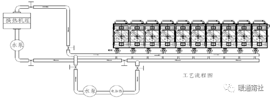

c.若停机时间短或稍长,则可通过设置自动旁路加热系统,来切换管路流体循环,是管路内流体保持一定的热负荷,加热系统可参考a所描述,见下工艺流程图:
