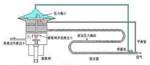

空调系统动态平衡是依靠膨胀阀感知温度通过压力差来决定的

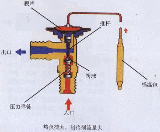

膨胀阀工作原理,主要靠温差来自动调整压力值,然后使系统达到平衡状态。通常,出口处温度与蒸发温度之间存在温差,称为过热度。感温包感受到蒸发器出口温度后,整个感应系统处于对应的饱和压力。
当空调系统设置的温度和感温包感应的温度相等时,膨胀阀上下的压力时相等的,系统处于平衡状态。
当出口温度过高时,即感应包感应温度过高,这时上面的压力值会变大。膨胀阀压力板会推动阀芯向下运动,使膨胀阀开启度变大。
这时,就会有更多的液体氟利昂通阀芯进入蒸发器,变成气体状态,从而使蒸发器内温度下降,使空调系统再次达到平衡状态。
反之,当温度过低时,膨胀阀开启度会变小,会使进入蒸发器内的氟利昂下降,从而使蒸发器内温度升高。

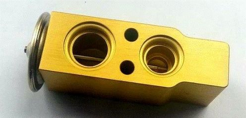

脏堵和“冰堵”是膨胀阀最常见的两种故障现象。
膨胀阀,是一个机械部件,容易出现的故障是发生堵塞现象,包括脏堵和“冰堵”。
脏堵:是系统中存在杂质,例如铁屑,焊渣,纤维等。
当压缩机拉缸时,就会有磨损的铁屑进入到空调系统中,容易造成膨胀阀堵塞;而纤维杂质,是在维修空调时,一定要把接口清洗干净,防止赃物进入到系统之中,导致膨胀阀阀芯堵塞。

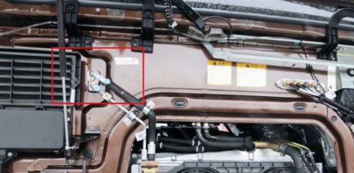

H型膨胀阀
膨胀阀体积虽小,但有着重要作用,它的好坏直接影响到驾驶室内环境温度的高低,同时也影响到驾驶员开车时的身体感受。
当空调系统中杂质过多时,就需要拆卸管路进行清洗,重新抽真空和充注冷媒;还要注意,抽真空要把空气抽干净和管路的密封,防止膨胀阀产生冰堵现象,避免故障产生。
