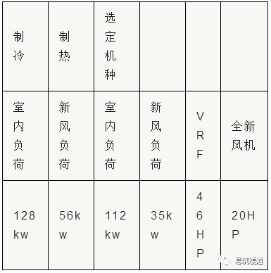

2.全新风机
全新风处理机是一种能完全处理新风负荷的新风机组,由室内外机组成,室内外机之间用冷媒管连接。全新风机本身通过先进的变频技术,在实现出色的制冷/制热的同时,使送入室内的新风温度接近室内温度,在重视舒适性的场合,全新风机可以将新风冷却(加热)到接近室内温度的状态之后再吹出,从而减少了新风对于室内温度波动的影响。全新风机的运转温度范围:制冷:19 ℃~43℃DB;制热:-5 ℃~15 ℃DB。在进行设计时,可以将全新风机与全新风系统联合使用,组成一套舒适、便利的空调系统。一般以为采用全新风机的设备费用较高,但实际上,(全新风+全新风机)与(全新风+通风扇方式)的设备容量、设备费用大致相同。

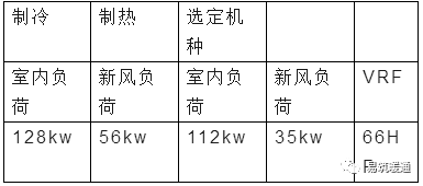

1.VRF+全新风机方式
新风负荷及室内空气负荷全部由VRF机组承担;未经处理后新风送入室内,在室外天气情况恶劣(炎热、寒冷)的情况下,破坏室内稳定的温度场分布,使人感觉很不舒服。
2.VRF+换气扇方式

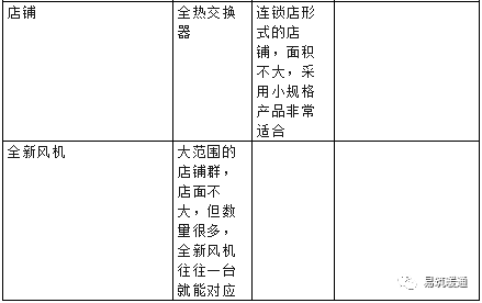

3.两种新风产品的特点
全新风机和全热交换器虽然都是新风处理设备,但其拥有各自的特点,适用于不同的场合:
从上表中可以看到,两种新风产品在工作原理和系统结构上都有区别,因此,对应不同的项目,全新风机和全热交换器也有各自不同的适应性,下表列举了部分不同用途的建筑全新风机和全热交换器的适应性:
