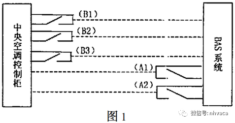

1 干接点接口
干接点接口是采用继电器接点进行直接硬连接的接口方式,其特点是接口简单,适用范围广,但通信信息少。每一个单向通信信号都需要一个继电器接点支持,因此,对于要求与中央空调系统通信的数据量较大的BAS系统不宜采用此接口方式。中央空调与BAS 系统的干接点最基本的接口可以设置以下接点信号(见图1):
(1) 中央空调开机信号(A1)。
(2) 中央空调停机信号(A2)。
(3) 中央空调运行/停机状态信号(B1)。
(4) 故障信号(B2)。
(5) 稀释状态信号(B3) 。
由于干接点接口方式不受具体的通信协议限制,接口简单,可适用于各类BAS 系统,因而是目前采用较多的接口方式。
