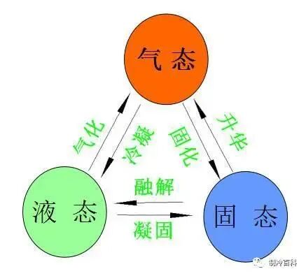

物质状态
固态、液态、气态
液态汽化成气态过程:吸热;
气态液化成液态过程:放热;
固态熔化成液态过程:吸热;
液体凝固成固态过程:放热;
固态升华成气态过程:吸热;
气态凝华成固态过程:放热;
注:固态—液态转换在冰蓄冷系统将会用到;改变状态将会储存大量的能量:潜热。

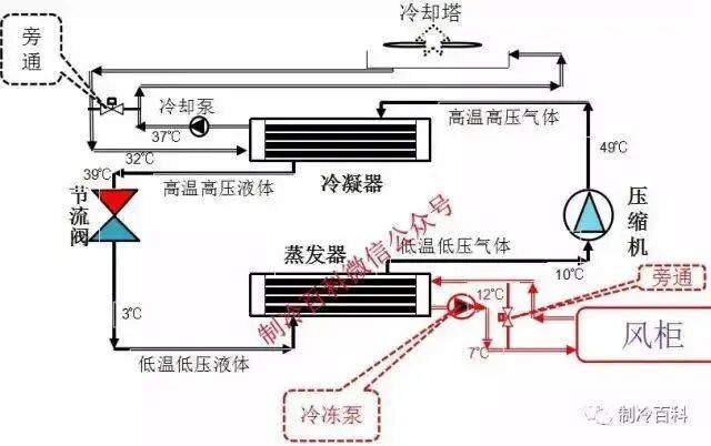

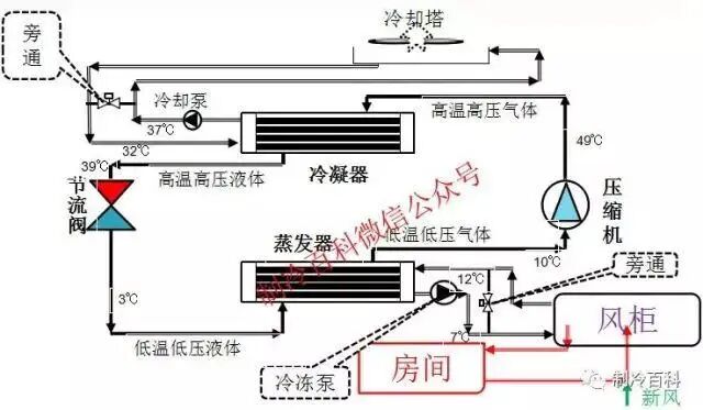

空调是怎样制冷制热的?为什么会制冷制热?
低温低压的制冷剂蒸汽被吸入压缩机,通过压缩机进行压缩,变成高温高压的制冷剂蒸汽被输送到冷凝器,通过冷凝器进行冷凝(放热),变成高温高压的制冷剂液体(热量通过载热剂进行释放)。高温高压的制冷剂液体在通过节流阀(膨胀阀)降压后,变为低温低压的制冷剂液体进入蒸发器,通过蒸发器进行蒸发(吸热),变为低温低压的制冷剂气体(冷量通过载冷剂进行能量释放),进行再次制冷循环,周而复始。

冷媒输配送管道(水系统)的功能是输配冷热能量,满足末端设备或机组的符合要求。根据配送热量的不同分为 冷却水系统 和 冷冻水系统 。
空调水系统组成

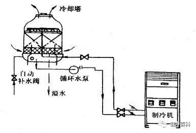

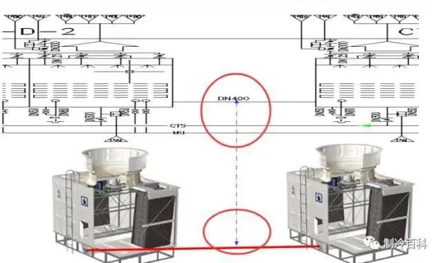

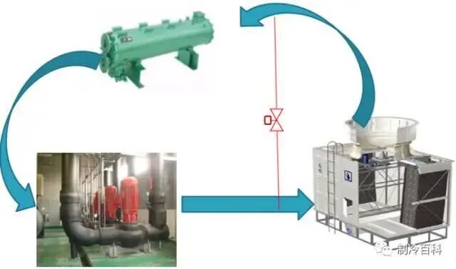

空调冷却水系统由冷却水管道、冷却泵、冷凝器、冷却塔组成。
冷却塔平衡管
冷凝器
冷却水供水方式分类
空调冷却水系统按照供水方式,可以分为:直流供水、循环供水。
直流式供水系统
冷却水经冷凝器等用水设备后,直接排入下水道或河道,利用后的冷却水可以综合利用:比如生产、生活用水。
循环水冷却系统:可分为 自然通风冷却循环系统与 机械通风冷却循环系统。
机械通风冷却循环系统: 采用自然冷却或机械通风冷却塔或喷射式冷却塔,使冷却水与机械通风接触进行热量交换。
冷却塔水箱容积: 不应小于系统流量的1.2倍。冷却系统补水量一般为1-2%系统流量。

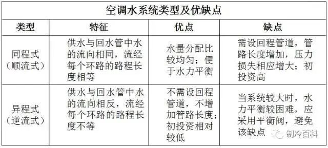

按照空调水系统的回水布管方式,可以分为同程式和异程式两种回水方式。
同程系统: 系统较大、热负荷分散不均等场合。
异程系统: 系统较小、热负荷分散较均匀的场合。

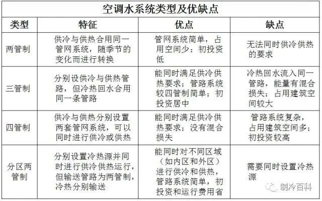

按照水系统管道配置的多少,可以分为两管制、三管制、四管制以及分区两管制方式。
各管制系统比较
多管制系统实用场所
两管制系统: 适用于同一热源,采暖供冷不同时使用的场合;如地 源热泵、北方地区。
三管制系统: 能量损耗较大,采用该种方式较少。
四管制系统: 采用两个热源(冷机+锅炉)存在同时供冷供热场所。如办公室和实验室混用的建筑场所等。
分区空调系统: 采用两个热源(冷机+锅炉)存在同时供冷供热场所。如建筑物单层面积较大的商场等。

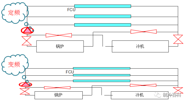

冷冻水系统分类
定流量和变流量系统比较
定流量系统: 热负荷变化较小的车间、洁净室、商场、车站、剧院等等场所。该系统节能空间较小。
变流量系统: 适用于热量变化较大酒店、客房等场所。该系统存在较大节能空间。

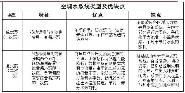

按照能源侧与负荷侧是采用合用同一循环系统还是采用两个循环系统,可以分为单式泵和复式泵两种系统。
单式泵和复式泵的比较
单式泵: 适用于系统较小、热负荷均匀的场所。如:洁净室、车间等场所。
复式泵: 适用于系统较大、各区域系统需求较大的场所。如:市政热力、科技园区等。

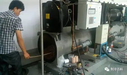

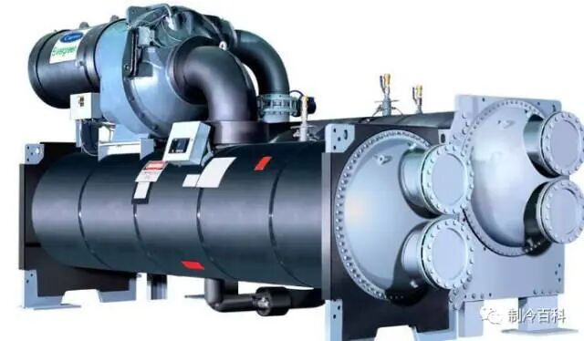

冷冻机日常维护
检查节油器浮子功能是否正常。
检查压缩机、蒸发器、冷凝器、油泵以及冷媒管道的密封性。
检查系统制冷剂的压力是否正常。
检查油位是否正常。
电机绝缘电阻是否正常。
检查各继电器是否运转正常。
冷水机组定期保养
对机组的密封部件进行检查、鉴定和调整。
对温度计、压力表、油压计进行检测。
对冷凝器进行清洗。
压缩机油更换。
对电机绝缘进行检测等。

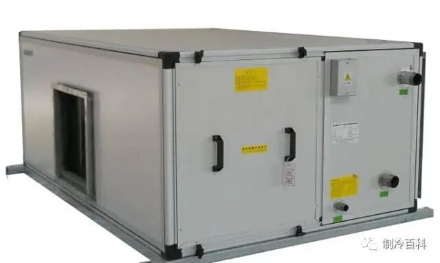

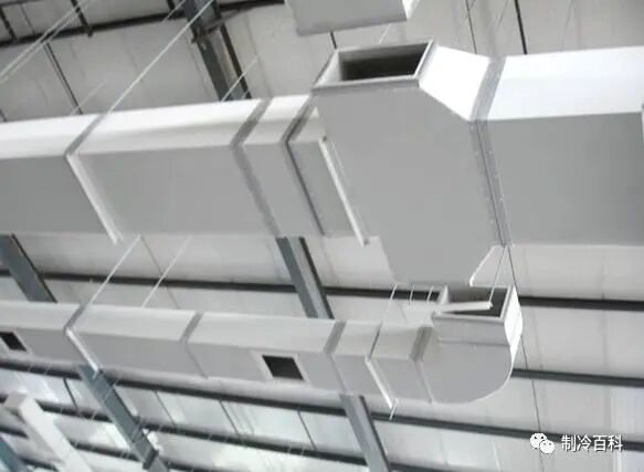

空调通风系统
空调通风系统由空气处理设备、空气分配装置以及配调节对象组成。
空气处理

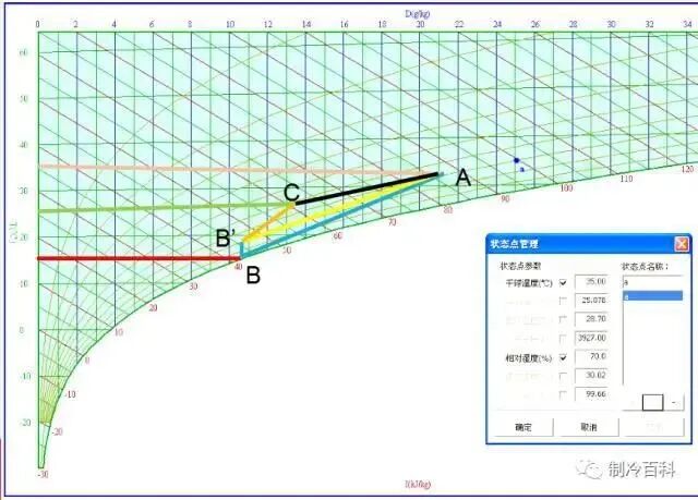

等湿降温:
用表面式冷却器或直接蒸发式表冷器对空气进行冷却时,如果表冷器的表面温度低于空气温度但又没有达到露点温度时,就可以使空气冷却降温而保持其含湿量不变,因而表冷器上没有冷凝水出现,这个过程叫等湿冷却过程,也叫干冷过程。
 等湿加热:
利用加热器(热水加热器、蒸汽加热器、电加热器)加热空气使空气的温度升温,但在升温过程中空气的含湿量d没有发生变化,这就是等湿加热过程。

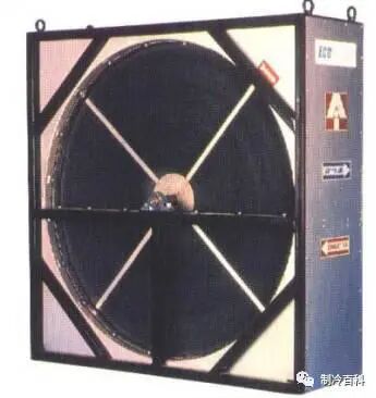

热回收装置(转轮)
空气输配管道
空气气流组织

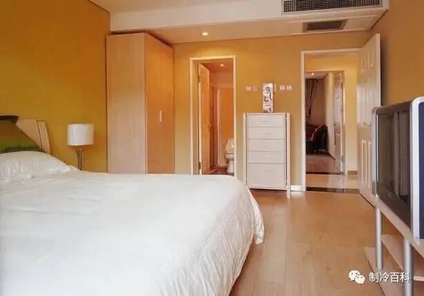

侧向送风
气流组织方式:侧送上回;侧送下回。
适用场合:跨度有限、高度不太低的空间,如客房、办公室、小跨度中庭等一般空调系统。
散流器下送风
气流组织方式:上送下回或上送上回
适用场合:大跨度、高空间,如购物中心,大型办公室,展馆等一般空调。

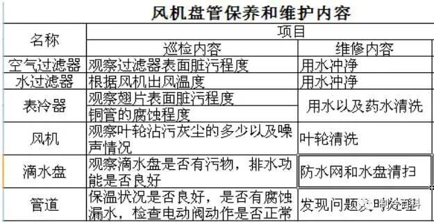

空调风系统日常维护
空气处理机组。
叶轮清扫。
轴承检查。
皮带松紧度调整以及更换。
空气过滤器的清洗和更换。
压力表、温度计的检查和检测。

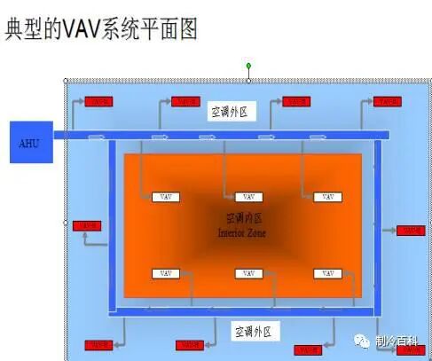

通风系统VAV
全空气系统分为变风量系统(VAV)和定风量系统(CAV)。定风量系统的风量为空调房间的最大热负荷,当房间负荷小于最大值时,造成能量浪费。
变风量系统特点:
A、区域温度控制
B、运行费用低、装机容量小
C、有利于房间的灵活分割
D、湿度控制能力差
E、系统初投资较大

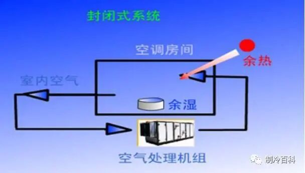

封闭式系统:
这种系统空调箱所处理的空气全部来自空调房间的再循环空气。能量损耗少,空气质量差。适用于适用于地下等战备工程、无人场所以及很少有人进入的仓库等。

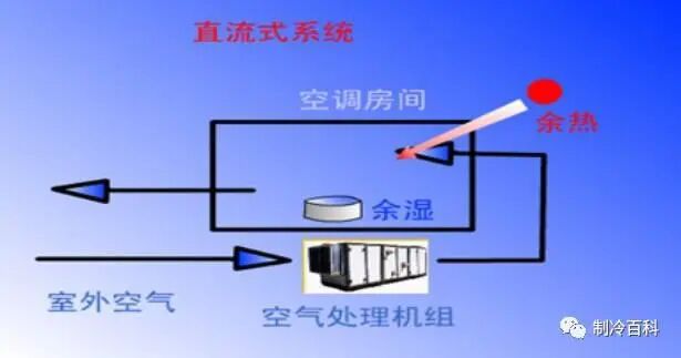

直流式系统:
这种系统空调箱所处理的空气全部来自室外,吸收余热余湿和室内有害气体后全部排至室外。适用于不允许采用回风的场所。如实验室、洁净室、核工厂、散发大量有害气体的车间。系统能量损耗大,空气质量好。可安装热回收装置。

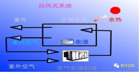

回风式系统:
这种系统空调箱所处理的空气一部分为室外新风,一部分为室内回风,既满足卫生条件有经济合理,用途广泛。根据回次数的多少可分为一次回风和二次回风系统。适用于写字楼、商场、剧院等场所。

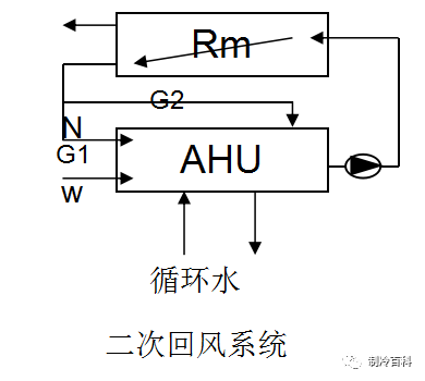

回风系统
一次回风系统是室外新风和室内回风在进入空调箱之前混合的空调系统。
二次回风系统顾名思义就是室内回风使用两次,在进入回风箱之前进行混合的是一次回风,在空调箱之后与一次回风混合的为二次回风。
二次回风可以代替再热器。但是机器的露点温度较低,制冷机效率下降。

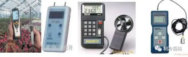

空调调试测试仪器:
温度仪: 水银温度计、热电偶温度计、电阻温度计;
湿度仪: 干湿球温度计、通风干湿温度计、湿敏电阻湿度计;
测压计: 毕托管和液体压力计
风速仪: 叶轮风速仪、转杯式风速仪、热电风速仪去;
振动仪: 轴承振动仪。
