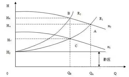

泵的扬程估算:
水泵的扬程与功率大小没有关系,与水泵叶轮的直径大小和叶轮的级数有关,同样功率的水泵有可能扬程上百米,但流量可能只有几方,也可能扬程只有几米,但是流量可能上百方。总的规律是同样功率下,扬程高的流量少,扬程低的流量大,没有标准计算公式来确定扬程,与你的使用条件和出厂的水泵型号来确定。 可以按泵出口压力表来推算即可,如泵出口是1MPa(10kg/cm2)那扬程大约是100米,但是还要考虑吸入压力的影响。 对离心泵来说,它有三个扬程:实际吸水扬程、实际压水扬程和实际扬程,在没指明的情况下,一般认为扬程是指两水面的高度差。
