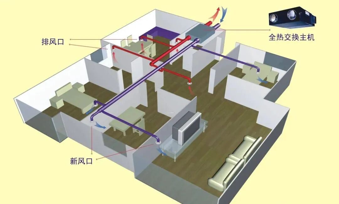

1、全热交换新风换气机新风系统
全热交换新风换气机是一种能量回收装置,可以回收排风中的冷热量,减少能源消耗,同时可以补充新风,而且不需要机房,是目前用得最多的一种设备,在经济发达、大气环境质量好、北方供热时间长的地区,使用效果较好。但是也要考虑所在地区的气候条件,是否适合采用全热交换器问题。
在我国南方地区,室外空气相对湿度较高,供冷时间长,全热交换器的过滤器和换热表面很容易被灰尘堵死,使用寿命短,无法满足新风量要求,部分负荷时新风熔差小,效果差,部分新风负荷要由空调室内机承担。因此,在南方地区使用时应十分慎重。如果采用这种机组,应在新、回风入口处设置过滤器,并应提高空气过滤器的效率,加装压差传感器和报警装置;在严寒和寒冷地区的新风入口、排风出口应设置密闭性能好的风阀。另外,由于全热交换新风换气机还存在交叉污染的问题,故不宜用于医院等建筑。
