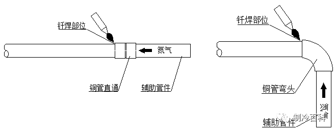

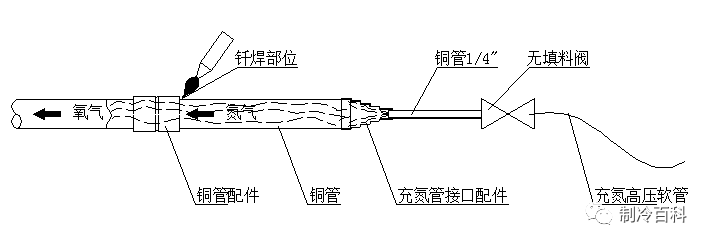

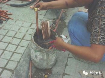

充氮保护:充氮保护的目的防止铜管内壁在高温下产生氧化皮。钎焊时必须持续将氮气通入冷媒管,并确保氮气流经正在操作的焊点,直至焊接结束,铜管完全冷却为止。充氮保护图如下:

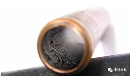

无保护焊接的危害:钎焊时未进行充氮保护,铜管内表面就会产生氧化物,造成冷媒系统的堵塞,导致压缩机烧毁,空调效果不良等各种故障。
管部件焊接时的注意事项:
1.采用过渡管。
2.从短管侧充氮,其距离短,氮气置换效果好。
焊接操作要点及注意事项:
1.操作要点:
①用惰性气体吹(氮气置换):钎焊时将氮气充入冷媒管保持0.2kgf / cm2的压力(钎焊后铜管尚未冷却,应继续吹氮气直到冷却。)如:冲氮不良则会产生氧化膜,造成系统堵塞, 损坏压缩机。
②均匀地对铜管及管接头进行预热。预热时,火焰与铜管表面应该尽量成直角,对管与接头沿周围方向交互进行Z形预热。
③钎焊:
加热:当表面呈红褐色的时候最佳,这时如果将钎焊接触一下间隙,就会被吸收进去。必须由母材(铜管)的温度来熔化焊材,而不是由火焰直接熔化。

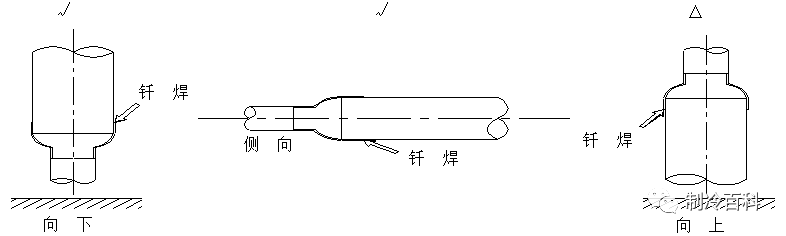

②钎焊作业时,向下或横向作业比较容易。若向上作业,则钎料容易落下。
③钎焊作业完,不要用冷水对焊接部进行急速冷却。

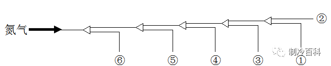

当管路已连成系统后,吹污的顺序是由远到近。即相对于主机而言,从最远端的管口开始,依次向主机方向操作(即顺序为①-②-③-④-⑤-⑥)。

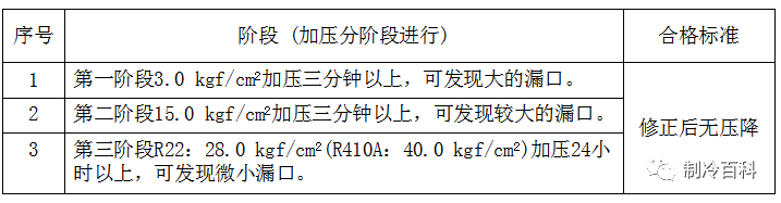

三、气密性试验
注:对于采用R410A冷媒的系统,第三阶段保压压力值为40 kgf/cm2。
压力观察:加压至并维持24小时,根据温度变化对压力修正后不降压为合格,若压力下降,则应查出漏点予以修补。
修正方法:环境温度每有±1℃温差,便会有±0.1 kgf/cm2的压力差。
修正公式:实际值=加压时压力+(加压时温度-观察时温度)×0.1 kgf/cm2
注意事项:
1.气密性试验采用加压氮气(R22系统: 28kgf/cm2 ,R410A系统: 40kgf/cm2)进行。
2.气密性试验绝对不能采用氧气。
3.管道过长时,应分段检查:室内侧、室内侧+竖直、室内侧+竖直+室外侧。

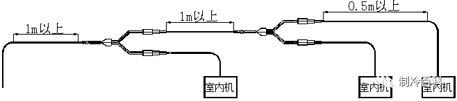

1.分歧管不能用三通代替。分歧管组件前后500mm的距离内不能设置急弯(90°弯角)或者连接其他分歧管组件。
2.尽量使分歧管组件的安装位置放置于便于焊接的场所(如无保证可先预制组件)。
3.水平或垂直安装分支器,水平夹角应在15°角以内。
4.为了保证冷媒分流均匀,安装分歧管组件时应注意其水平直管道的距离。
  • 铜管转弯处与相邻分歧管间的水平直管段距离应≥1m。
  • 相邻两分歧管间的水平直管段距离应≥1m。
  • 分歧管后连接室内机的水平直管段距离应≥0.5m。
错误举例:两分歧管直接连接危害:导致冷媒的偏流,引起系统性能的下降,容易产生冷媒的流动音。

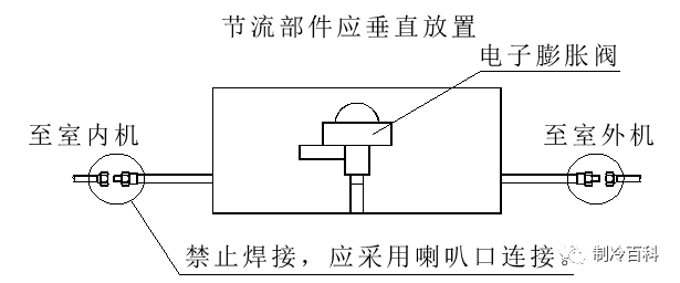

六、节流部件安装
1.电子节流部件安装时应垂直向上水平安装,禁止倾斜、倒置。
2.电子节流部件与室内外机配管连接时,应用两只扳手操作,以免铜管变形或开裂。
3.电子节流部件与室内外机配管连接时,应采用喇叭口连接,禁止用焊接连接,因焊接产生的热量会经铜管传至电子膨胀阀,导致电子膨胀阀损坏。
4.连接时请注意连接方向(参见电子节流部件上的标贴)。
