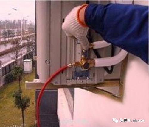

制冷系统发生了故障,一般不可能直接看到故障的部位发生在哪里,也不可能将制冷系统的部件一一分解和解剖,只能从外表检查,找出运行中的反常现象,进行综合分析。
在检查中一般都通过看、听、摸来了解系统的运行状态。
当系统的运行压力和温度超出正常范围时,除了室内、外环境温度恶化外,否则必存在问题,这是判断故障根源的重要依据。

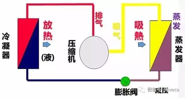

(1) 制冷系统的压力概念
制冷系统在运行时可分高、低压两部分;
高压段从压缩机的排气口至节流阀前,这一段称为蒸发压力;
压缩机的吸气口压力称为吸气压力,吸气压力接近于蒸发压力,两者之差就是管路的流动阻力;
压力损失一般限制在0.018Mpa以下。
制冷系统的蒸发压力与冷凝压力都在压缩机的吸、排气口检测。即通常称为压缩机的吸、排气压力。
检测制冷系统的吸、排气压力的目的,是要得到制冷系统的蒸发温度与冷凝温度,以此获得制冷系统的运行状况。
