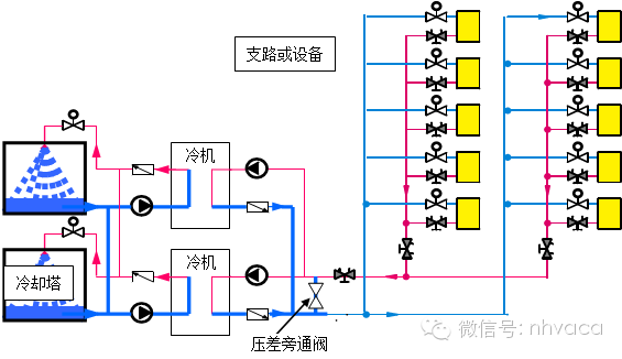

全面水力平衡是中央空调系统实现正常功能的基础保障。全面水平衡包括冷水机组部分的平衡;输配部分的水力平衡以及末端设备的水力平衡。
一、平衡阀的定义
平衡阀是在水力工况下,起到静态或动态平衡调节的阀门。平衡阀主要是起流量调节作用,平衡阀相当于在水系统中的一个阻力元件。
就暖通空调水系统而言,水在管路中流动是有阻力的,并且阻力随着管路的延伸逐渐增大,而水自然会往阻力小的地方流,造成距离机房远近不同的管路获得的流量无法满足系统实际需要,即近的管路流量偏大,远的管路流量偏小,其表现为一幢建筑的不同区域的室内温度冷热不均。平衡指的就是用某种方法或某种产品使系统不同管路的阻力达到平衡,确保系统的每一个管路都获得其实际所需要的流量其最终目的就是要使整幢建筑的室内温度达到均衡!
二、平衡阀的分类
1.静态平衡阀:亦称平衡阀、手动平衡阀、数字锁定平衡阀、双位调节阀等,它是通过改变阀芯与阀座的间隙(开度),来改变流经阀门的流动阻力以达到调节流量的目的,其作用对象是系统的阻力,能够将新的水量按照设计计算的比例平衡分配,各支路同时按比例增减,仍然满足当前需要下的部分负荷的流量需求。
2.动态流量平衡阀:亦称自力式流量控制阀、自力式平衡阀、定流量阀、自动平衡阀等,它是根据系统工况(压差)变动而自动变化阻力系数,在一定的压差范围内,可以有效地控制通过的流量保持一个常值,即当阀门前后的压差增大时,通过阀门的自动关小的动作能够保持流量不增大,反之,当压差减小时,阀门自动开大,流量仍照保持恒定。
3.自力式压差控制阀:亦称动态压差平衡阀,差压控制器、稳压变量同步器、压差平衡阀等,它是用压差作用来调节阀门的开度,利用阀芯的压降变化来弥补管路阻力的变化,从而使在工况变化时能保持压差基本不变,它的原理是在一定的流量范围内,可以有效地控制被控系统的压差恒定,即当系统的压差增大时,通过阀门的自动关小动作,它能保证被控系统压差增大反之,当压差减小时,阀门自动开大,压差仍保持恒定。
