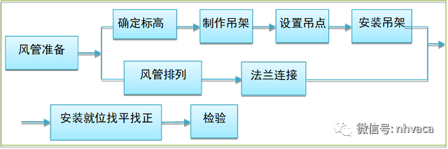

2.2.2.2风管及其配件的制作和安装工艺及方法
(1)风管的主要施工工序
(2)材料准备
1)所使用板材、型钢材料(包括附材)应具有出厂合格证书或质量鉴定文件。
2)制作风管及配件的钢板厚度应符合设计及规范要求。
3)镀锌钢板各项指标符合规范的要求。
4)所有材料进场后要堆放整齐,并作好相应的标识。
(3)风管及其配件的制作
本工程空调风管采用镀锌钢板。就镀锌钢板风管的制作方法按工序进行叙述。
1)风管制作的主要工序:
2)本工程风管的工程量较大,应加大风管的预制,为保证风管制作的质量。风管的剪板、咬口及折方等应全部使用机械加工。
3)本工程风管属于中低压系统,根据设计及规范要求并结合我们以往工程的施工经验,对风管的咬口形式做如下选择:风管板材的拼接咬口和风管的闭合咬口采用单咬口,风管或配件的四角组合采用联合角咬口,风管组合采用立咬口。咬口宽度和留量根据板材厚度定。
4)风管咬口缝结合要紧密,咬缝宽度要均匀,操作时,用力均匀,不宜过重,不能出现有半咬口或胀裂现象。
5)本工程风管弯头采用内外弧形弯头,以减少风系统的局部阻力。
6)风管加固:风管边长大于630mm,保温风管边长大于800mm,管段长度大于1250mm或低压风管单边平面积大于1.2平方米时,均应采取加固措施。对边长小于或等于800mm的风管采用楞筋加固。
7)法兰加工:风管法兰加工采用模具法加工,风管法兰平面度的允许偏差为2mm。矩形法兰两对角线之差不应大于3mm。风管与法兰连接的翻边应平整、宽度应一致,不得小于6mm,且不得有开裂与孔洞。法兰的角钢下料时应注意使焊成后的法兰内径不能小于风管的外径。下料调直后放在相应的模具上卡紧固定、焊接、打眼。本工程通风系统属中低压系统,按规范规定,法兰螺栓孔及铆钉孔间距要小于或等于150mm,法兰四角处开设螺孔。法兰螺孔间距必须均匀,同规格法兰具备互换性。
8)在连接法兰铆钉时,必须使铆钉中心线垂直于板面,让铆钉头把板材压紧,使板缝密合并且保证铆钉排列整齐、均匀。
9)风管与法兰连接的翻边宽度不小于6mm,翻边均匀平整,紧贴法兰。翻边不得遮住螺孔,四角必须铲平,不能出现豁口,以免漏风。
10)风管制作完毕后,组织专人对其外观、尺寸等参数进行检查,严防不合格品流入下道工序。检查合格后,清理干净,按系统分别编号并妥善保管。
(4)风管及配件的安装
风管的安装必须服从专用设备的安装。安装前,根据设备图纸进行核对,防止风管安装阻碍专用设备的安装。如果风管安装后,与专用设备安装位置发生冲突,必须及时对风管进行拆除;如果风管完后,对专用设备的运输通道、安装空间产生影响的,风管及时拆除后,在专用设备安装完毕后,再对风管进行恢复。
风管安装工艺流程:

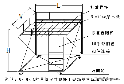

② 风管吊装采用倒链将风管吊装到支架上,对大空间的部位,采用专用液压升降车及万向轮平台对风管进行安装,万向平台如图所示。对施工空间较狭窄的地方,采用风管分节安装法,将风管分节用绳索或倒链拉到组装式万向轮平台上,然后抬到支架上对正逐节安装。在连接风管时须注意不得将可拆卸的接口装设在墙或楼板内。组装式万向轮平台的使用,可以保证便捷、安全、快速地安装风管。

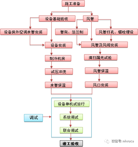

2.2.2.3管道安装的施工工艺及方法
本工程空调水包括冷冻水系统和冷却水系统。空调供回水管采用镀锌钢管和无缝钢管。
管道安装的主要工序见图9-21所示。

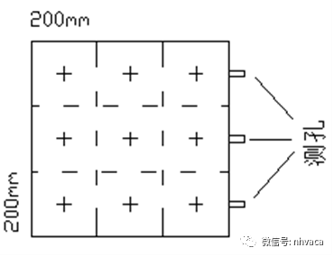

2.2.3.1风管风量的测试
(1)在选定的测量截面测定风压,此时系统阻力最小,流量最大。
(2)矩形风管的测点流量与布置见图所示。
(3)按风管截面面积分成若干等份的小截面,F<0.05M在小截面的中心测点分别测定风压。计算风管动压平均值、平机实测风量。对比风机前后实测风量,其偏差应小于5%,系统中风机实测风量与设计风量偏差大于10%时,应分析原因。各风机均需按送、回风管作该项测试。
(4)对不具备打测孔条件的系统如隧道通风系统直接用风速仪采用定点测量法选8-12个测点,求出平均风速计算出风量。

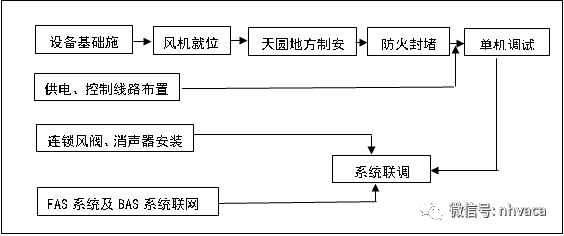

3.隧道通风系统设备安装
3.1隧道通风系统的组成
(1)车站隧道通风系统
正常情况下及时将列车散发的热量排向外界;列车阻塞在区间隧道时,向阻塞区间提供一定的通风量,保证列车空调等设备正常工作;火灾情况下提供一定的新风量,诱导乘客疏散,排出烟气。
车站隧道通风系统施工的工程量包含有、TVF风机、U/O风机、与风机联锁的立式、卧式组合式风阀、片式消声器等工作。通过FAS系统和BAS系统向车站控制室提供信号,确保风机的自动开启和停止状态。
轨顶风道风口、轨底风口的安装(详见轨行区施工)
(2)其他
距离较长的隧道通常在区间内设置有射流风机、区间风亭等,作为补风及火灾救援的手段。
3.2隧道通风系统施工流程
3.3设备安装
风机安装及风阀安装工艺见车站环控系统设备安装。
3.4系统调试
单机调试方法与车站设备调试相同。系统联调工作是隧道通风系统调试的重点,其工作在单机调试完成,FAS系统工作正常、车站环控系统正常、BAS负责全线正常、阻塞、火灾工况下的机电设备环控系统设备的运行状态监视和控制管理情况,通过模拟火灾的方式检测隧道通风系统的工作情况,并检测各数据的是否满足设计要求。
