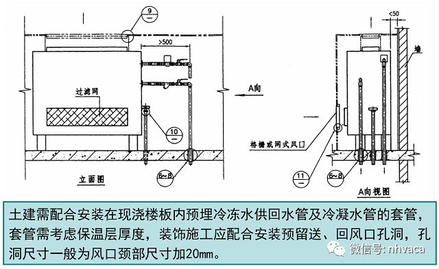

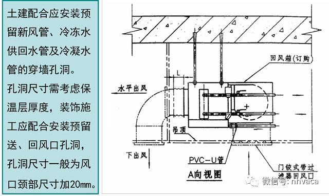

风机盘管加新风系统安装需要土建配合的内容:

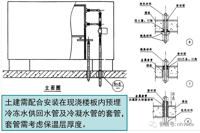

(1)风机盘管应在建筑结构工程施工完毕,屋顶做完防水层,室内墙面、地面抹完后进行安装。
(2)风机盘管安装的高度和位置,应依据施工图和土建吊顶的高度确定,考虑向下或侧向风口的安装。同时与其他专业协调配合,确定连接进出水管的标高、凝结水管的坡度等后再进行安装。

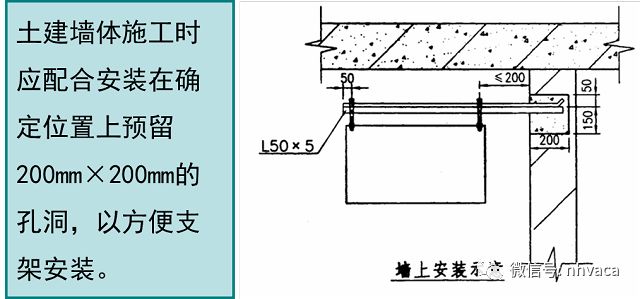

(3)明装托、吊卡件必须在安装层的结构顶板完成后进行;立管安装应在主体结构完成后进行;支管安装应在墙体砌筑完毕,墙面未装修前进行(包括暗装支管)。
风机盘管卧式明装:
风机盘管卧式暗装:
风机盘管立式明装:
风机盘管立式暗装:
