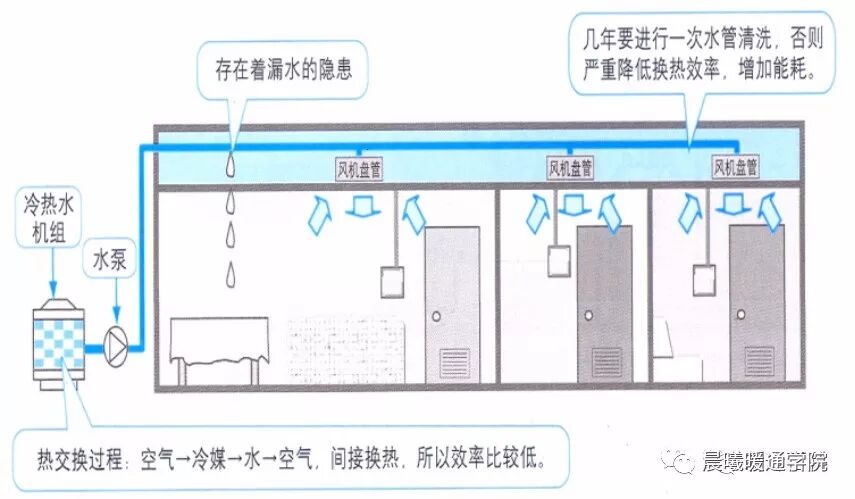

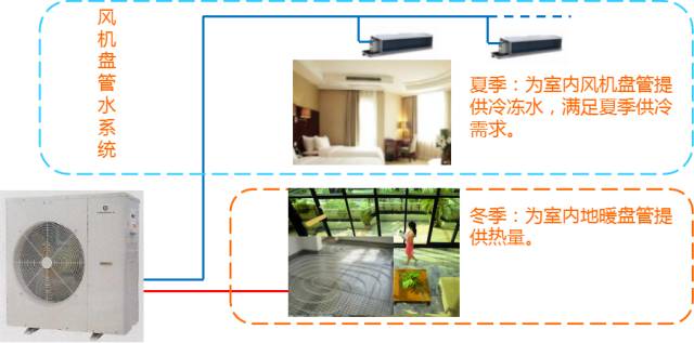

水系统:
      室外机一般称为冷热水机组,室内机一般称为风机盘管,室内外机通过水管连接。(室外机组产生冷/热水,用水泵送入每个室内机。室内空气与水换热达到温度调节的目的。)

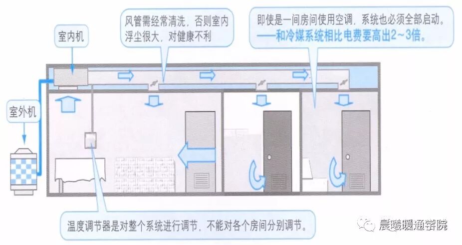

风系统:
      室外机通过冷媒管与一台风管式室内机连接,风管式内机统一处理室内空气,然后通过风管把处理的空气送入每个房间。

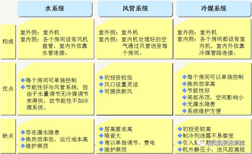

2、系统特点与优缺点
 水系统:
 优点:舒适性高,每个房间都可以单独控制。
图片缺点:
      1、维护麻烦:辅助部件多,系统故障率提升如不及时尾花,换热效率降低,运行费用大大上升。
      2、安装麻烦:安装隐患大,安装部件多,容易出现漏水现象,破坏装潢。
      3、换热效率低:运行费用高,支出电费多。
      水系统家用中央空调为大型中央空调的微型版,是以水调温,采用小温差、大风量的送风方式,送风更柔和,还能使室内的温湿均匀分布,无论是在屋中哪个角落都能感觉到同样的舒适。但需要日常的维护,家庭不可能像商用场合专门派人维护空调系统,故目前在住宅市场占有率不足10%。
风系统:
 优点:初投资较小。
图片缺点:
      1、噪音大:易产生烦躁不安的感觉。
      2、每个房间不能单独控制:运行费用大,人对温度的敏感有个体差异,无法满足。
      3、换热效率低:风管走向不灵活,可能需要全吊顶,产生压抑的感觉,需要较大的层高,不易与装潢配合。
       风管系统起源于美国,即使是现在,使用率也比较高。美国是个能源大国,电费便宜,民众无节能意识,而现在的中国,处于经济高速发展的时期,电力匮乏,电费也相对较贵,故不适合使用该系统。目前在住宅市场占有率也不足10%。适合用在超市、咖啡厅等商用场所。
 冷媒系统:
 优点:
       每个房间可以单独控制,直流变速冷媒系统,室外机可以根据室内负荷不同调节转速,节能省电,可以满足人对温度要求的个体差异。可根据房屋特点随意自由地组合节能性好,运行费用低。
 缺点:
 1、初始投资较贵;
 2、制冷剂泄露不易察觉,故对冷媒管安装要求高;
 3、引入新风需另设新风系统;
 4、控制区域受冷媒管长度限制;
 5、机外静压小,送风距离短,大房间需多台室内机。
