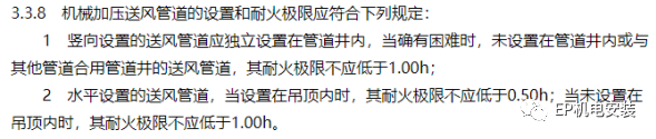

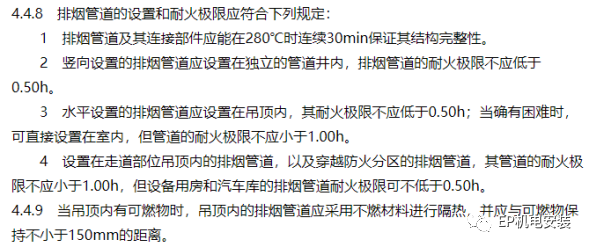

2. 《烟标》
   第3.3.8条规定:
   第4.4.8和4.4.9条规定:
   4.5.7条规定:补风管道耐火极限不应低于0.50h,当补风管道跨越防火分区时,管道的耐火极限不应小于1.50h。
   第6.3.1-5条规定:排烟风管的隔热层应采用厚度不小于40mm的不燃绝热材料。
3. 由上两标准可知,排烟风管不仅要有隔热的要求,还有耐火极限的要求。

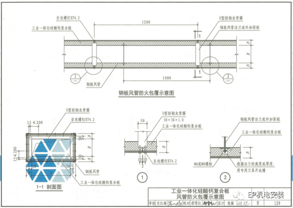

建议参照GB51249-2017《建筑钢结构防火技术规范》第4.2.1条,结合工程实际,在下列防火保护措施中选用其中一种或几种:
   1)包裹防火板:常用于无吊顶明装风管;也可采用直接用防火板制作的组合防火风管。
   2)包裹柔性毡状隔热材料:常用于吊顶内设置的风管;较适宜于空调建筑。
   3)外包混凝土、金属网抹砂浆或砌筑砌体:用于竖向设置的风管。
   4)喷涂(涂抹)防火涂料:可用于钢结构仓库,但不宜用于民用建筑及厂房,主要原因是防火涂料高温下挥发有毒有害气体,而且高温下膨胀变形,可能妨碍风阀等执行机构的正常动作。
此外,国家标准图集07K103-2《防排烟系统设备及附件选用与安装》的附录中列出了一种防火风管———火克(Hawk)纤维增强硅酸盐板,耐火极限可以达到2h或3h。条件适宜时也可以考虑选用。

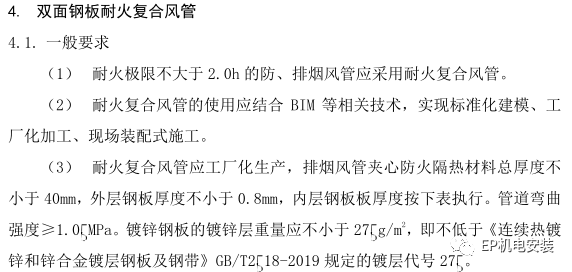

5. 《广州地铁第12号线》
(1)双面钢板耐火复合风管
(2)外包防火板耐火风管

    为满足管道的耐火极限要求,目前常用的做法有以下五种:
    第一种:金属风管+岩棉+防火板
    第二种:金属风管+绝热玻璃棉
    第三种:金属风管+防火玻璃棉卷材
    第四种:金属风管外刷防火涂料
    第五种:金属风管+工业一体化复合板
    第一种可以满足耐火极限要求,但是耐火极限检测报告无。
    第二种与第三种仅满足耐火隔热性,无耐火完整性。
    第四种不推荐采用。
   第五种是规范图示推荐的做法,例如图示15K606附录资料中的CC-1系列彩钢板复合风管和IMX系列模压镁板风管,图示20K607中的工业一体化硅酸钙复合板, 因为在工厂批量加工,有耐火极限检测报告,满足技术要求。
    另外,需要说明的是,风管的母管管材,《烟规》仅推荐了常用的镀锌钢板管材,其他材质的管材也是可以使用的,具体参考规范《通风与空调工程施工质量验收规范》GB50243-2016。
