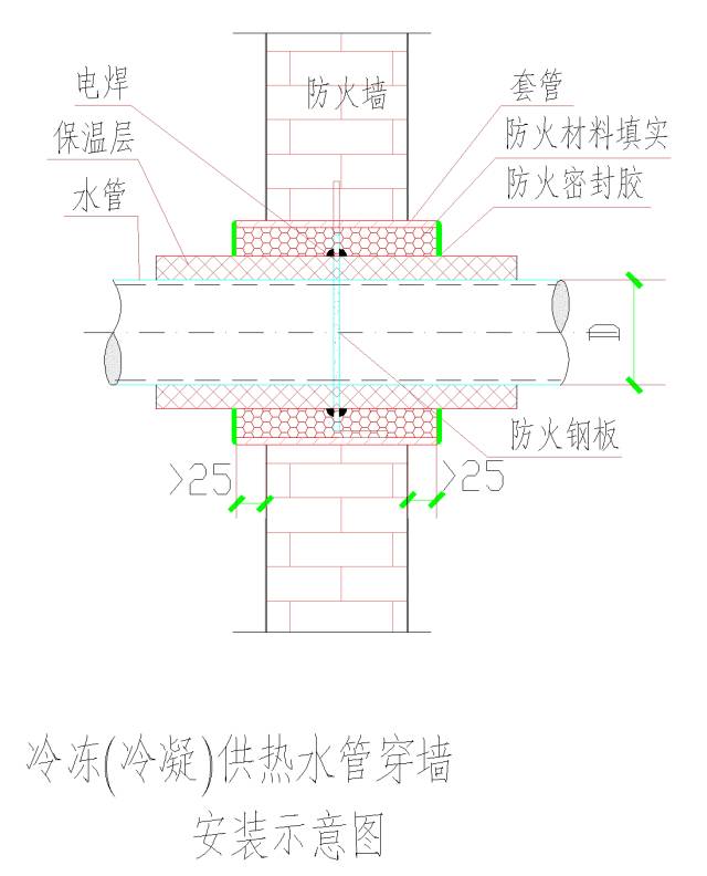

穿墙大样图↓

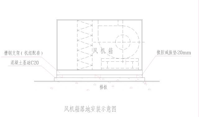

空调箱安装↓

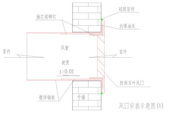

室外接风口↓

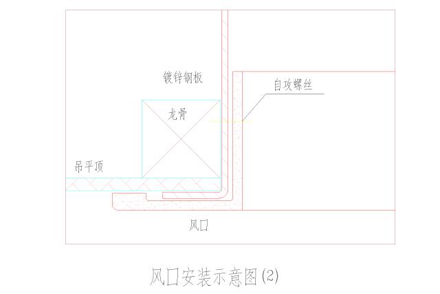

风口安装节点↓

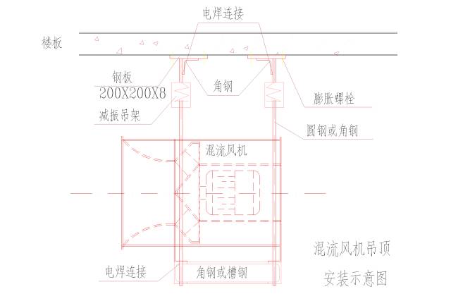

风机吊装↓

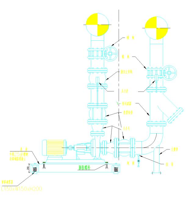

水泵安装↓
水泵接管↓
