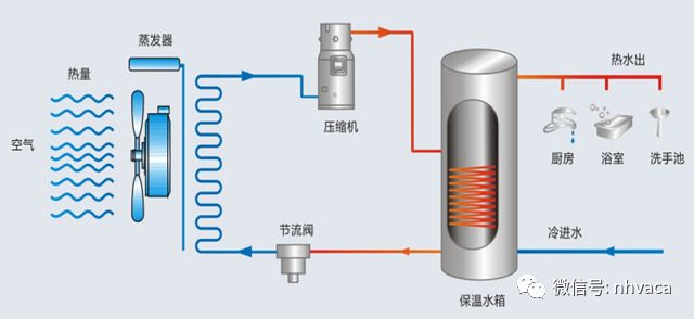

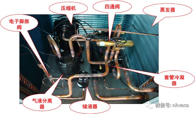

热泵运行原理:
四大部件:蒸发器、压缩机、冷凝器和节流装置。
运行原理:通过让冷媒不断完成蒸发(吸取热量、低温低压液态变成低温低压气态)→压缩(低温低压气态变成高温高压气态)→冷凝(放出热量、高温高压气态变成高温高压液态)→节流(高温高压液态变成低温低压液态)→再蒸发的热力循环过程,从而将环境中不可利用的低品位热量转移成可使用的高品位热量。

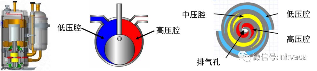

压缩机:
功能:将气态的制冷剂由低压变成高压,低温变成高温。

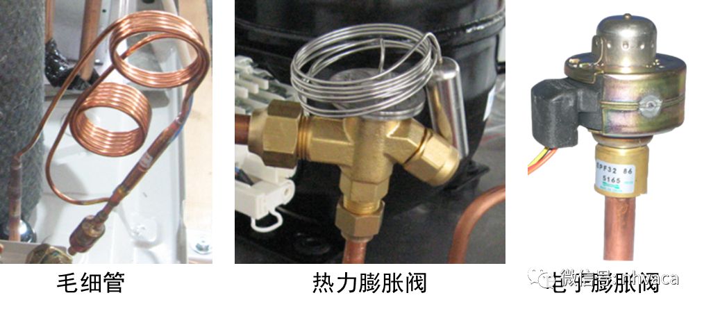

节流装置:
功能:将高温高压的液态制冷剂变成低温低压的液态。
蒸发器:
功能:将低温低压的液态制冷剂变成低温低压的气体。
冷凝器:
功能:将高温高压的气态制冷剂变成高温高压的液体。

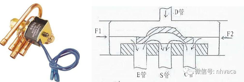

四通阀:
功能:除霜,制冷双化霜系统。

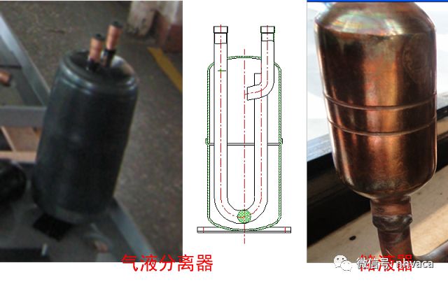

气液分离器、储液器:
气液分离器:将低温低压的液态与低温低压的气态制冷剂分开。
储液器:储存制冷剂,维持热泵在春、冬季制冷量充足。

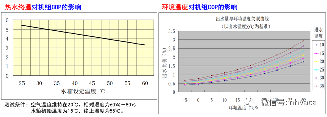

热泵能效比COP:
热泵工作时,蒸发器吸收环境介质中的热量Qa;
消耗电能(W)做功消耗的能量,部分转化为热量Qb;
通过工质循环在冷凝器中释放的热量Qc;
三者的关系:Qc=QA+Qb。
COP=热泵机组的制热量Qc/输入能量W=(Qb+Qa)/W
由此可见:COP值反应了热泵的效率,且热泵的COP值恒大于1,体现了其节能的特性。
由图可见,随着温度的升高,cop值下降,即热泵效率下降。这是因为随着水箱温度的升高,冷凝器侧换热温差变小,热水吸热量将少,降低了系统的性能。

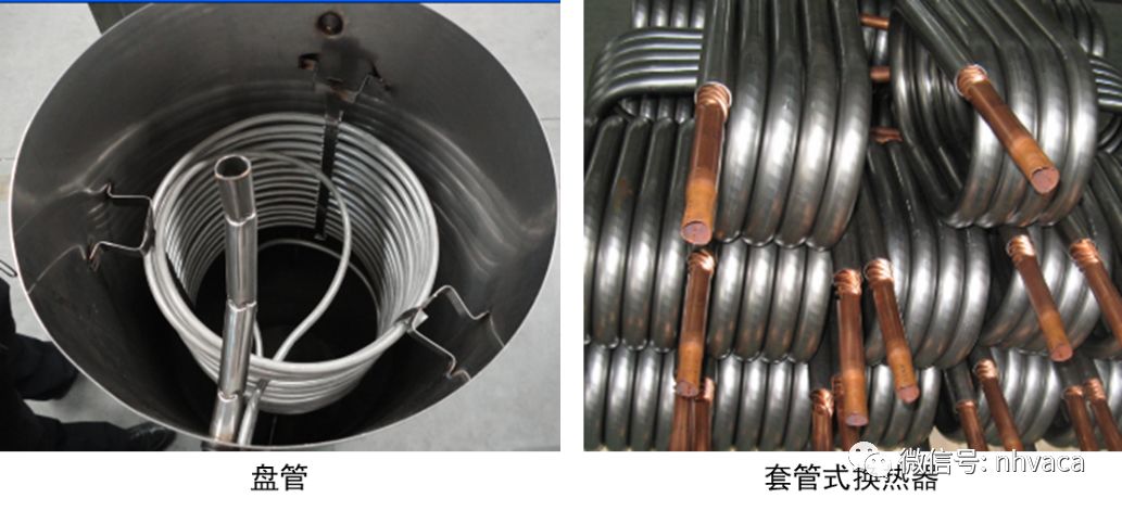

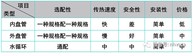

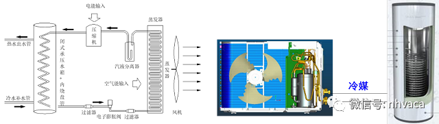

氟循环工作原理:
加热时水静止不动,换热铜管在内胆内部。

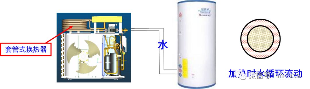

水循环工作原理:
冷媒循环与水循环产品的比较:

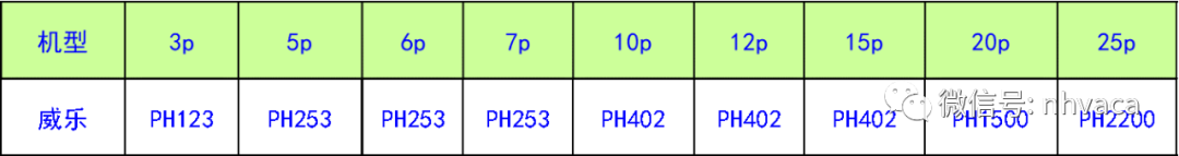

3、循环泵的选择:
1)循环泵的流量的选择:G=Q×3600/(Cρ△t)
G-泵的流量,m?/h;
Q-热泵制热功率,kW;
C-水的比热容,4.18KJ/kg·℃;
ρ-水的密度,一般取1000kg/m?
△t-每小时水温升,一般取4.5-5.0 ℃
经验数值:循环泵的流量G可根据机组循环水流量*1.1~1.2来选择。
2)循环泵的扬程选择
一般情况下,每个热泵机组的压降为5m左右,沿程阻力与局部阻力可以用经验公式0.005*L来代替。
循环泵配型推荐表:

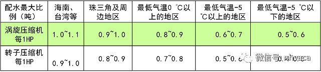

选型计算的经验推荐方法:
根据各个地方的全年气温情况,可以按以下经验数据进行配套制热水量。
选型及配套的注意事项:
优先选用两台机组;优先选用双压缩机的机组。

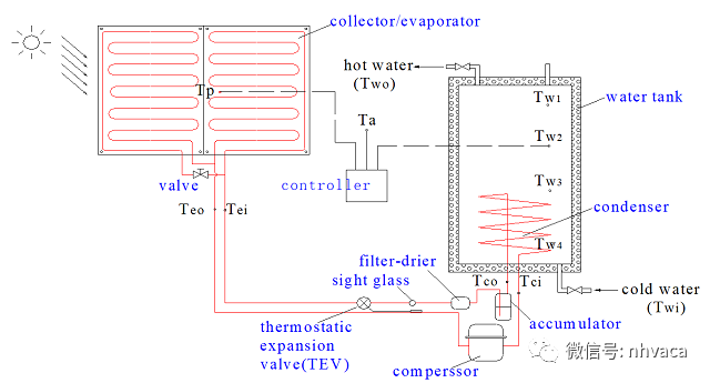

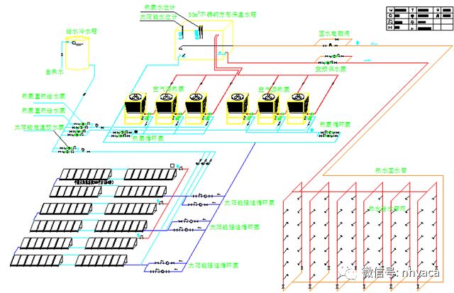

太阳能热泵热水器是利用太阳能作为蒸发器热源的热泵系统,将太阳能集热器与热泵蒸发器合二为一,即制冷工质直接在太阳能集热器中吸收太阳辐射能而蒸发;然后通过热泵循环加热热水。除太阳能集热/蒸发器外,其余部件(压缩机、冷凝器和膨胀阀)与常规空气源热泵热水器相同。
空气源与太阳能结合原理:

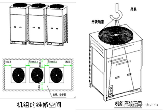

主机安装示意图:
单机组安装基础:
多机组模块化同程连接:

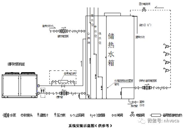

水管路系统安装示意图:
1.单机系统:
2.模块组合系统:

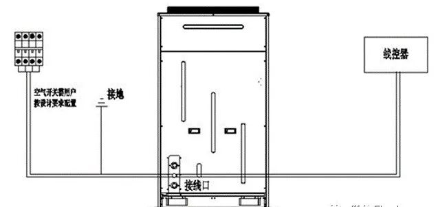

电气配线说明:
机组电源线选择:
(1)单个模块机组电源线规格电源线选择(见接线示意图)
(2)长度一般指主机和专用电源之间的电缆长度。在商用中央空调器中,选择配线时,必须考虑配线长度,保证电机启动时的电压降在额定电压的2%以内。
(3)采购的电缆线,组件和材料必需符合国家标准规定且只允许使用铜导线。
(4)电缆线必须是具备不低于75摄氏度的耐温铜芯导线。
(5)电源缆线应为氯丁橡胶铠装线,即GB5013.2表18中YZ,YZW型。
