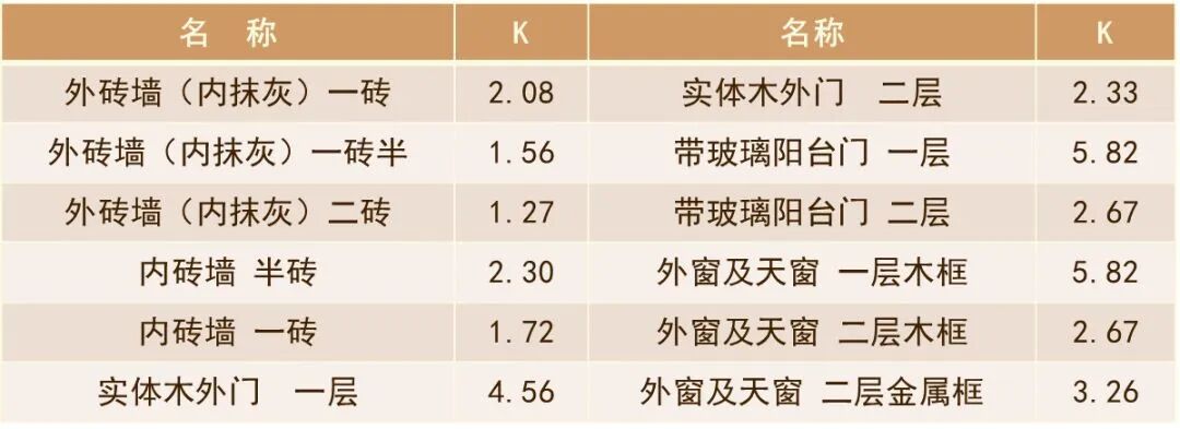

一、基本耗热量公式:Q=K×F×ΔT
其中:
Q—围护结构基本耗热量,W;
K—围护结构传热系数,W/(㎡.℃);
F—围护结构传热面积,㎡;
ΔT—室内外计算温差,℃;
用于计算门、窗、墙、地面、屋面各部分围护结构的基本耗热量
常用围护结构传热系数K(W/(㎡.℃))

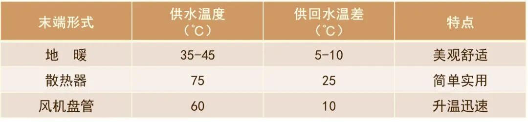

三、不同供暖末端形式的供水温度及温差
空气源热泵出水温度一般可达到45℃,温差5℃,所以,最适合空气源热泵的供暖末端形式是地暖。

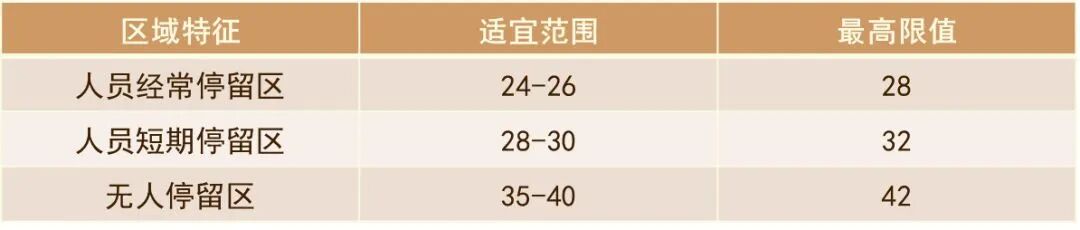

2、地表面平均温度(℃)

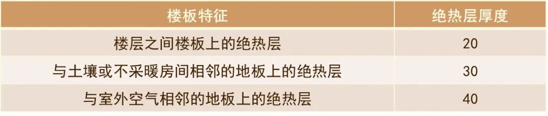

3、聚苯乙烯泡沫塑料板绝热层厚度(mm)

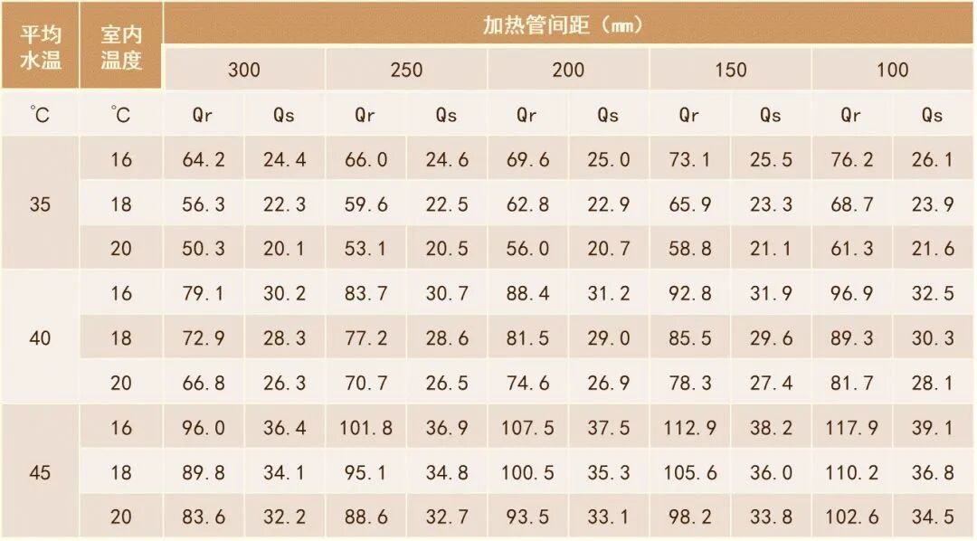

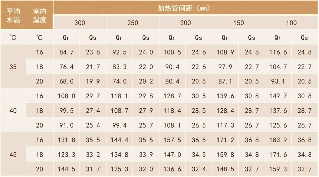

查表法确定地暖管间距:
PE-X管单位地面面积的散热量Qr和向下传热损失Qs(W/㎡)
管外径为20mm、填充层厚度为50mm、聚苯乙烯泡沫塑料绝热层厚度20mm、供回水温差10℃(水泥或陶瓷地面,热阻R=0.02(㎡.k/w))
管外径为20mm、填充层厚度为50mm、聚苯乙烯泡沫塑料绝热层厚度20mm、供回水温差10℃(木地板地面,热阻R=0.1(㎡.k/w))
