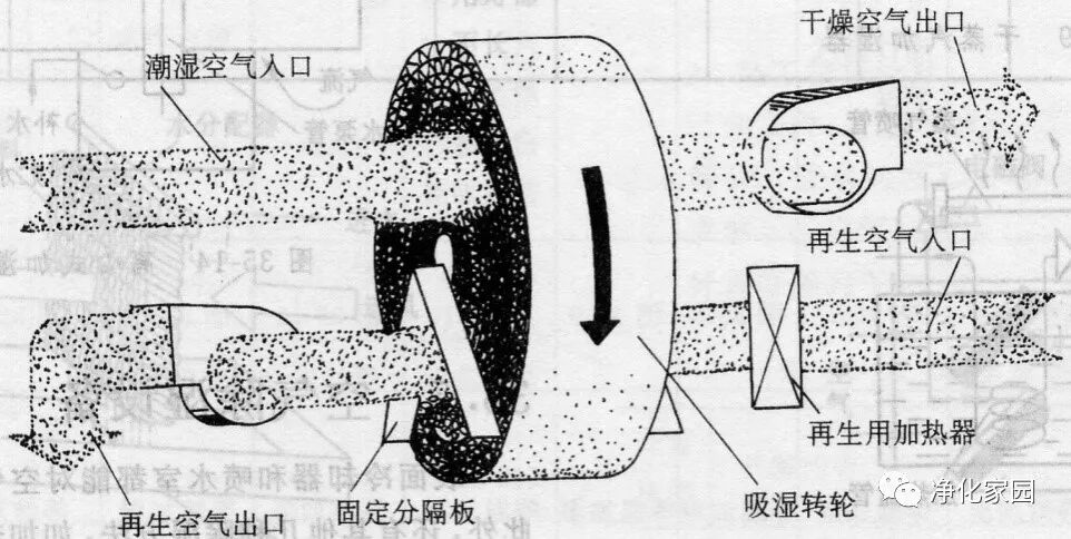

此外,比较常用的还有固体减湿和液体减湿设备。图2-36是采用固体减湿原理的转轮除湿装置,蜂窝式转轮材料表面涂有吸湿材料(如氯化锂),空气通过转轮的工作区降低含湿量,转轮在再生区用干热空气再生,从而可以连续工作。
图2-36   转轮除湿装置

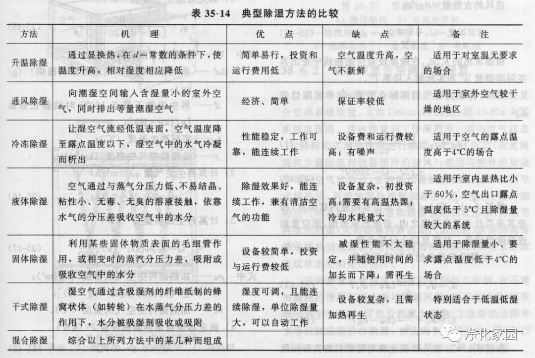

各类常用的空气减湿方法见表2-3。其中“升温除湿”只是降低了空气的相对湿度而没有除去空气中的水蒸气。
