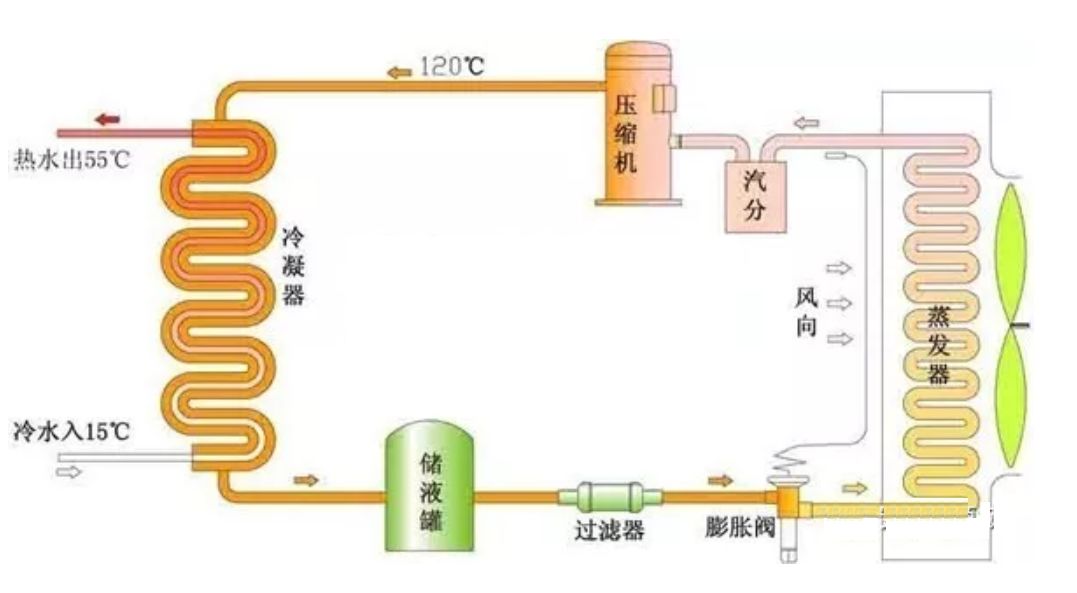

风冷热泵机组是由压缩机——换热器——节流器——吸热器——压缩机等装置构成的一个循环系统。风冷热泵的基本原理是基于压缩式制冷循环,利用冷媒作为载体,通过风机的强制换热,从大气中吸取热量或排放热量,以达到制冷或制热的需求。
风冷热泵机组是中央空调机组的一部分,它主要区别于风冷冷水机组,风冷热泵在机组内部至少增加了一个四通换向阀,作为制冷或制热的功能切换,除具备风冷冷水机组制取冷水的功能外,风冷热泵机组还能切换到制热工况制取热水,通过强制换热,来满足室内温度的需要。
和大型中央空调采用水冷热泵机组不同,风冷热泵主要用于家用中央空调领域以及一些轻型工业、商用领域。
二、风冷热泵工作原理
风冷热泵机组是空调系统中的主机,由于采用风冷冷凝器不需要冷却塔,而蒸发器是水冷的,夏天制冷时提供冷水,冬季制热时提供热水,风机盘管是空调系统的末端装置,装在室内如同把水从低处提升到高处而采用水泵那样,采用热泵可以把热量从低温抽吸到高温。所以热泵实质上是一种热量提升装置,热泵的作用是从周围环境中吸取热量,并把它传递给被加热的对象(温度较高的物体),其工作原理与制冷机相同,都是按照逆卡诺循环工作的、风冷热泵相对于空气源热泵来说它的能力要低一点,进出水温差是5℃左右(大部分公司的设置参数),而空气源的进出水温差能达到40℃。

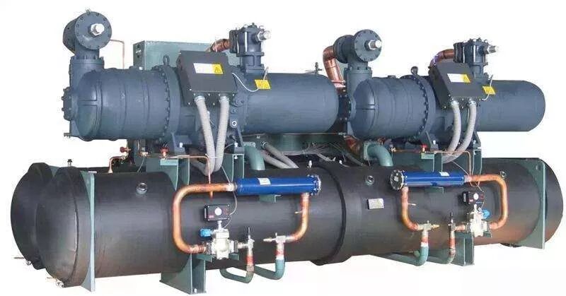

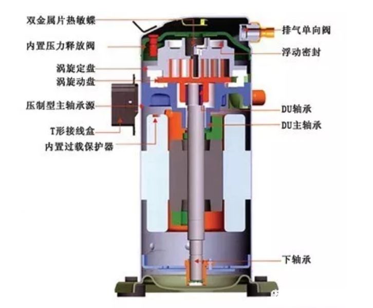

1、压缩机的型式
目前用于风冷热泵的压缩机型式主要有活塞式、涡旋式、螺杆式三种型式。根据热泵工作的特点是运行时间长、压缩比大等情况,笔者认为涡旋式和螺杆式压缩机将成为热泵压缩机的主流。其理由是:
①、涡旋式和螺杆式压缩机较活塞式压缩机具有传动件少,从而使压缩机的摩擦损耗相应减少,整机的效率相应提高。
②、由于热泵机组的压缩比较大,因此对于活塞式压缩机在相同的余隙容积下其容积效率下降,从而造成整机效率的下降。而涡旋式和螺杆式压缩机不存在这方面的问题。
③、用于风冷热泵的压缩机其工作环境较其它在普通空调工况下工作的压缩机要恶劣,每次开启的运行时间也较长,工况变化范围也较大,因此对压缩机的可靠性要求就较高。涡旋式和螺杆式压缩机具有零部件少,结构紧凑的特点,所以尤其适用于热泵机组。
④、目前所采用的风冷热泵机组一般都采用热气除霜的方法来排除冬季供热工况下空气侧换热器上积聚的霜。在除霜开始和结束时,系统要进行反向运行,在原冷凝一方盘管中所集聚的液体制冷剂由于其中压力突然降低为吸汽压力而大量涌向压缩机,造成压缩机的湿冲程,这对于涡旋式和螺杆式压缩机而言并没有什么大问题,而这对于活塞式压缩机来讲极易造成气阀和连杆的损坏。
⑤、另外就热泵压缩机本身而言涡旋式和半封闭螺杆式比活塞式的噪声要低。

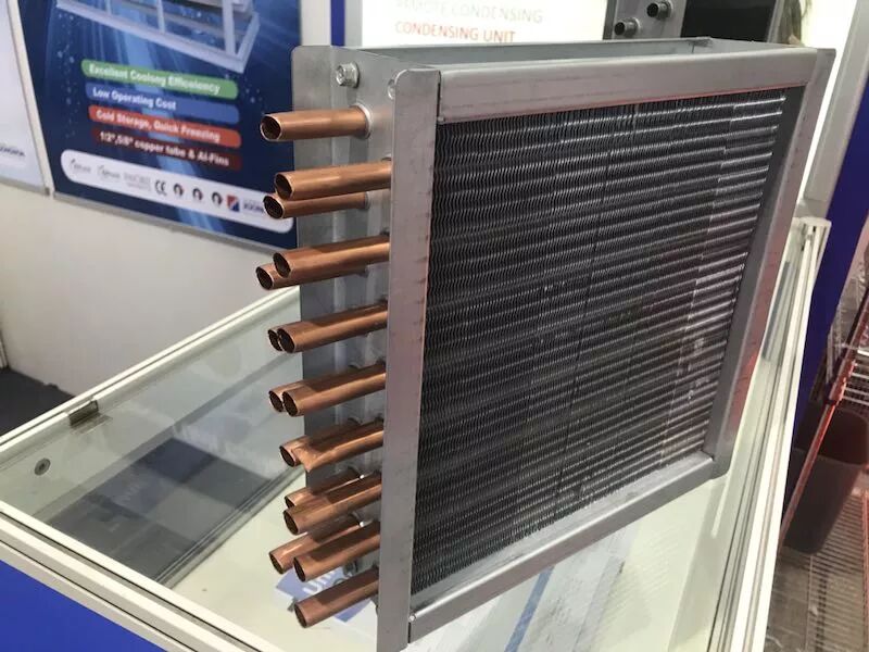

2、冷凝器的型式与布置
冷凝器所用翅片型式目前主要有开窗片和波纹片两种,开窗片换热效率较高,因此前两年生产的热泵机组中经常得以采用。但由于我国城市大气质量较差,而这类翅片极易积灰,且较难清理,使用时间一长,换热效果大大下降。所以当前热泵用冷凝器多采用波纹片配内螺纹铜管,其具有换热效率较高,不易积灰,风阻小等特点。
冷凝器的翅片间距也很讲究,作为冷凝器使用时以肋化比高、传热系统数大为好,故希望片距小些较好,但当其作为蒸发器使用时,翅片一结霜,使用时的换热效果就会大大降低,因此希望片距大一些;一般片距为3mm为宜。
冷凝器的布置型式同其换热效果和外形尺寸有着直接的关系。通常热泵的冷凝盘管布置成直型盘管、V型盘管、W型盘管三种型式。但V型盘管间的较大空间内除了轴流风机外并无其它零部件,空间利用率低。直型盘管间虽然集中布置了压缩机、四通阀、蒸发器等系统有关零部件,但由于盘管高度较高,盘管高度较高,迎风面速不均匀,冷凝器换热效率低,且气流组织不理想,空气阻力较大。而W型布置克服了上述缺点,不仅可改善气流组织提高换热效率,降低空气阻力,而且由于在同样空间条件下,冷凝盘管传热面积增大,空间利用率较高,从而缩小了机组外形尺寸。

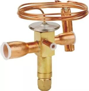

3、热力膨胀阀配置
现在热泵制冷系统中有采用单膨胀阀和双膨胀阀两种方式,所谓双膨胀阀就是制热工况和制冷工况各采用一只膨胀阀。如果系统采用一只膨胀阀,按标准制冷工况进行选型,由于热泵系统在制热工况下运行时系统的制热量随着环境温度的下降也随之下降。这时膨胀阀的制热能力也会有所下降,但其下降的幅度要小于系统制热能力的下降。这样在制热工况下随着环境温度的下降,对系统而言所配置膨胀阀显得过大。过大的膨胀阀会引起蒸发器供液过多,蒸发压力上升,与室外空气换热量减少,从而导致热泵供热量的减少。
当前许多厂家的热泵机组多采用双膨胀阀型式,制冷膨胀阀按标准制冷工况来选择。制热膨胀阀如若按标准制热工况来选择,那在低温工况下运行时膨胀阀会显得过大,所以根据笔者自己的体会建议制热膨胀阀按环境温度﹣7℃,热水进口温度40℃,出口温度45℃来选型,按这样条件计算后选定的膨胀阀能在不低于﹣15℃的环境温度下正常运行。

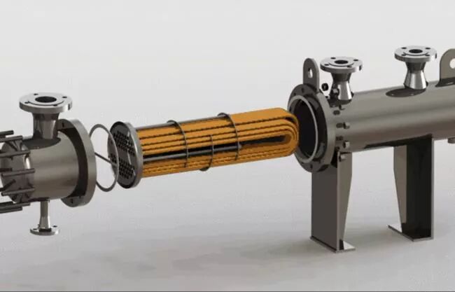

4、蒸发器型式
目前在风冷热泵机组中常用的蒸发器主要是板式换热器和干式壳管式换热器。板式换热器多用在小型风冷热泵中,它具有传热效率高、蒸发器不易积油的特点;尤其是新的带有内置式分配装置的板块解决了板片间制冷剂分配均匀性这一关键问题,能在相同的出水温度下提高蒸发温度1.5~2℃,提高了制冷效率。
干式壳管式蒸发器多用在大中型风冷热泵中,目前其传热管已广泛采用高效管,因此换热效率有很大提高。但总的来讲不及板式换热器。而且其回油相对困难,常积存于换热器底部。如在底部设回油管与吸汽管相通,则由于有液体制冷剂带入,导致制冷剂过热度不稳定,影响膨胀阀的工作和系统的制冷量。

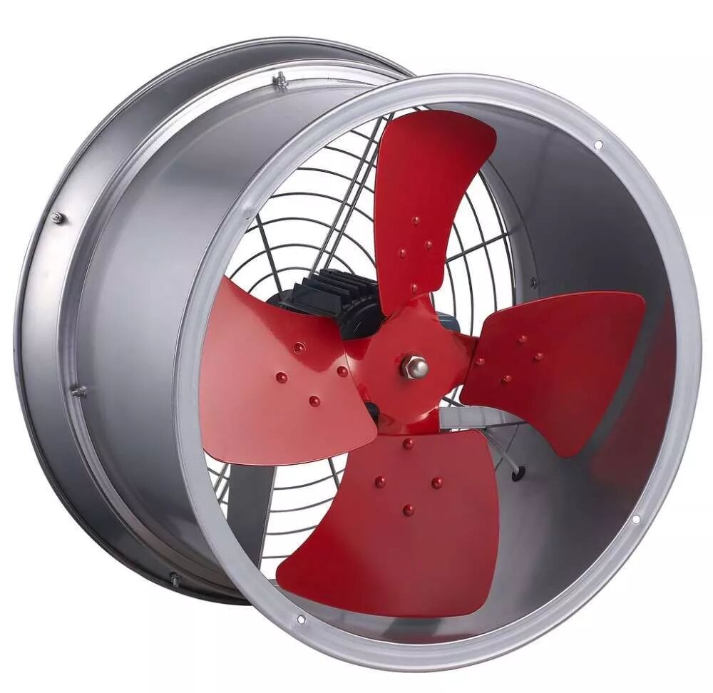

5、轴流风机的配置
轴流风机的配置首先要满足冷凝器(空气侧换热器)的换热要求,根据经验风冷热泵机组所配轴流风机风量与标准制冷量(环境温度35℃,出水温度7℃)之比大约在0.071~0.095/KJ之间,此外还要保证冷凝器迎风面的风速,因为这关系到冬季运行时空气侧换热器的结霜速度,迎风面风速越大冬季运行时越不容易结霜。但风量过大风机的功耗也要增大,同时噪声也要增大,因此一般情况下迎风面风速取3~5m/s。另外,风机配置时还要考虑噪声,目前一般选用大直径、低转速、且叶片扭转角度较小的轴流风机以降低风机噪声。

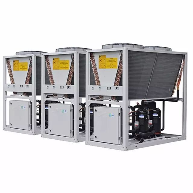

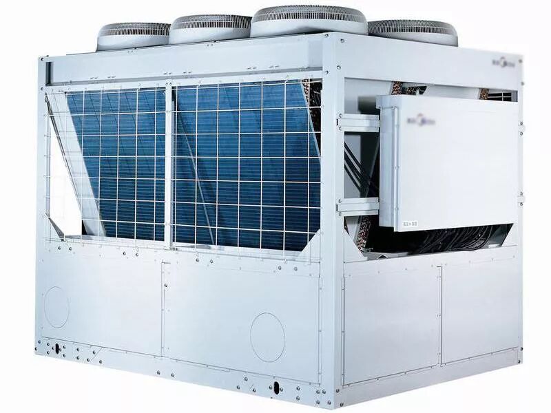

一、风冷热泵机组的布置
风冷热泵机组在使用中不同程度的都存在这样一种现象,即夏季制冷量不足,冬季制热量不足的现象。造成这种现象的原因是多方面的,这里除了设备本身的因素外也有工程设计中的问题。主要是设备布置不合理造成气流短路,夏季机组高温排风被重新吸入,造成进风温度过高冷凝压力上升,导致机组制冷量下降;冬季正在融霜的机组排出的湿空气被旁边正在供暖的机组吸入造成吸入空气湿度过高,加剧了供暖机组的结霜速度,从而使其融霜时间延长,供暖时间减少,从而使机组的供热量减少。
因此风冷热泵应尽可能布置在室外,进风应通畅,排风不应受到阻挡。避免造成气流短路。如有阻挡物,应符合一定的要求。许多生产等单位提供的设计手册中对机组之间的间距及机组与墙间的距离均有明确要求,大致如下:机组间的距离应保持在2米以上,机组与主体建筑(或高度较高的女儿墙)间的距离应保持在3米以上。另外为避免排风短路在机组上部不应设置挡雨棚之类的遮挡物。如果机组必须布置在室内,应采取提高风机静压的办法,接风管将排风排至室外。排风口的风速要大(7米/秒),使其具有一定的射程,而进风口速度则要小(2米/秒),进排风口垂直高差应尽可能大,以避免气流短路。
