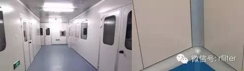

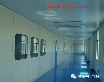

一、洁净室围护结构的组成:
二、墙板
2.1密胺树脂面层的墙体板材
特点:面层不会生锈,抗冲击性能优越,加工性能好,可任意切割开孔、切割、锯,表面平整度好。
2.2彩钢板面层的墙体板材
特点:与特有龙骨系统相匹配,可以完全平整地与各种组件相衔接。
两种板材在同一系统中可以互换。

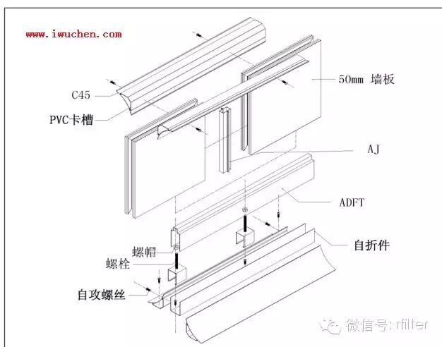

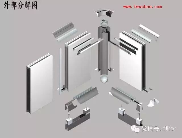

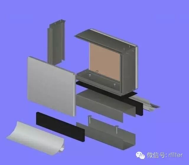

2.3 外贴圆弧中置铝连接墙板系统

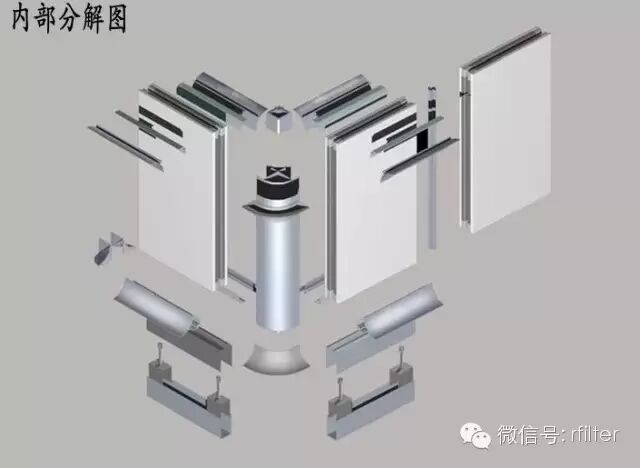

2.4 内、外部分解图
2.5 内置龙骨外帖石膏彩钢板墙板系统

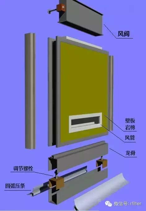

2.6 内置风管玻镁岩棉彩钢板墙板系统

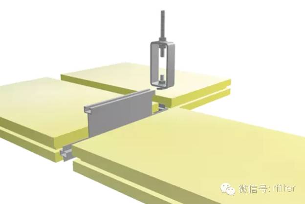

板材采用三明治式结构:两面为彩钢板,烤漆,钢板厚度是0.5毫米;中间为高密度的绝缘的隔热夹芯,该型号顶板可供选择的夹芯材料有岩棉,纸蜂窝,铝蜂窝等材质,为了增强顶板强度,可在彩钢板内加入石膏或玻镁板,人员可以在上面行走,进行各种维护工作。承重在100公斤以上。
板与板之间是内置式铝龙骨或PVC方管连接的,形成一连续自支承结构的墙。两块板之间的接缝处用硅胶密封处理。顶板用M-8螺纹钢筋和支架固定在建筑顶上。

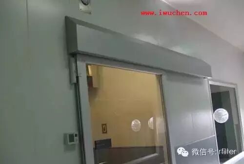

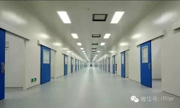

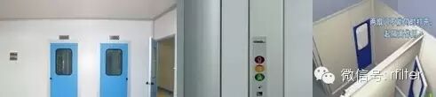

四、门:与墙板双面平整连接,转角全部使用圆弧过渡,卫生型升降铰链,按压式门锁,自动下密封条。
可选择多种材质的门:
1.钢制门
2.密胺树脂板门
3.彩钢板门
4.不锈钢门
多种形式的洁净门用于不同的场合:
1.平开门
2.移门
3.电动移门
4.快速卷帘门
门与门框密封,平整联接(双面光滑)。

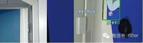

五、门锁及铰链:结构和设计能够达到双面完全平滑连接,门锁系统,应避免手接触污染。

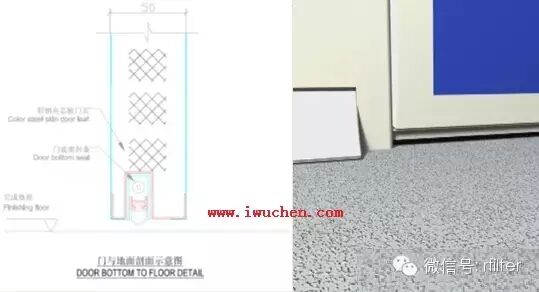

六、门底自动升降密封条:门框三边应使用密封胶条和门底自动升降密封条, 保证门体系统的气密性。(无尘室www.iwuchen.com)
七、电子互联锁:
1.电插互联锁
2.电磁互联锁
3.阴极互联锁

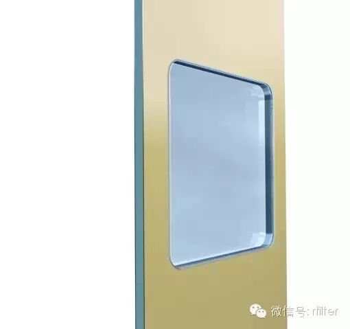

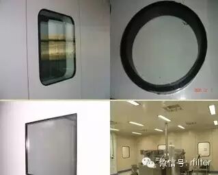

八、窗
8.1 圆角窗安装在彩钢板或者密胺树脂板上,由白色或黑色烤漆铝框和双层玻璃构成,用专用结构胶密封,完全与墙板齐平窗户四角为圆形设计。可与彩板一体化,安装方便,易于清洁。
8.2 方角窗通过排版安装在彩钢板或者密胺树脂板上,由白色或黑色烤漆铝框和双层玻璃构成,与墙板完全齐平,与墙板一体,易于清洁。
8.3 应采用双层玻璃避免结露,可在单独的环境生产,避免空腔内集尘,空腔内特殊处理吸附空腔内水分,与墙面平滑连接。

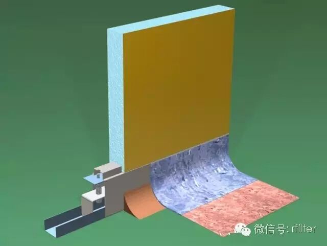

根据不同的需求,采用环氧自流平、PVC卷材和环氧彩砂地面等不同种类材质的地面材料。但具有抗静电表面的特殊地面材质,同时在一个项目中可以设计为不同颜色区分不同的洁净等级的地面。
地面与墙板的连接

十、连接件

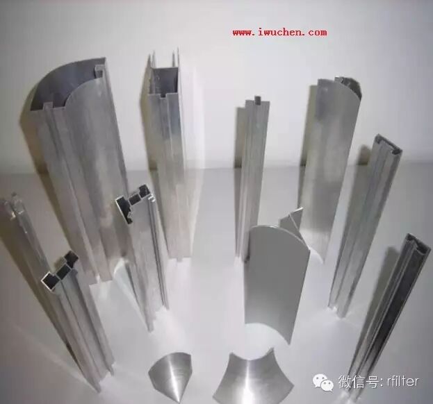

铝合金天地轨型材、其他铝合金型材、1/4 圆弧铝合金型材、1/8 圆弧铝合金压铸件以及其他辅材辅料。洁净室铝型材及其他 :
材料材质-铝合金挤压型材和铝合金压铸件。
表面处理-铝合金型材为阳极氧化表面处理,除了没有外露的铝合金型材;
材料厚度-大多数铝合金型材的厚度为1.2毫米,强度高、尺寸精密并且容易安装。

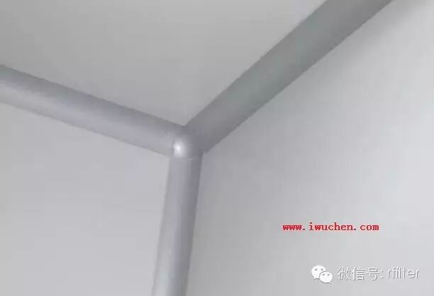

圆角的圆弧半径-圆弧材料采用PVC材质和铝合金材质,或者交叉搭配使用,符合GMP要求,易于清洁 。
密封胶-白色硅胶用于密封板间的缝隙和板与圆角之间的各种缝隙。黑色硅胶用于密封板与窗之间的缝隙。
卫生型铝形材部件:易于清洁,用于水平和垂直方向彩板凸角的连接。安装在拐角处的凹形边饰,完全与墙面平齐,美观大方,方便卫生。
墙与地面连接示意图
墙与顶面连接示意图
墙与墙“L”连接示意图

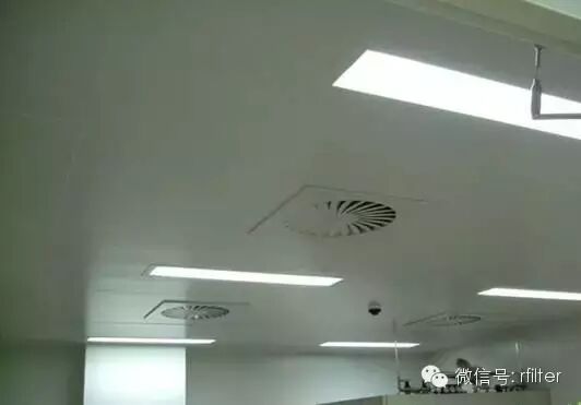

十一、旋流扩散板:旋流扩散板,有利于清除房间死角.选用液槽密封高效过滤器,确保零泄露。

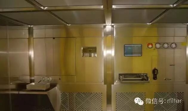

十二、上检修洁净灯:采用嵌入式上检修洁净灯,易清洁,检修时亦不影响洁净室内正常生产。
十三、内部通风的整体更衣柜
十四、洁净电话

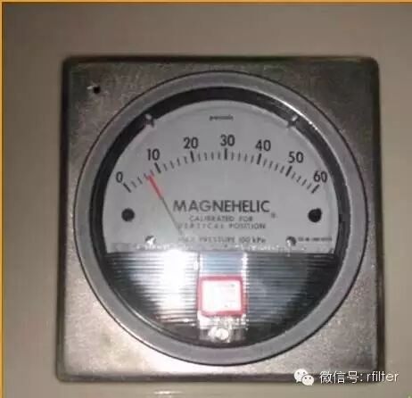

十五、微压差计不锈钢护套,拆卸后内部仍保持整洁,方便仪表校正。
十六、负压称量罩或层流设施
负压称量罩确保配料称量过程安全可靠,完全不必担心交叉污染,高效下均流膜的设计与使用确保A级区面风速均匀,在0.45m/s正负20%范围内,符合FDA和欧盟cGMP要求。
