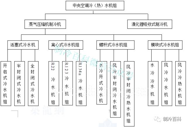

五、中央空调机组分类
中央空调机组是中央空调系统的核心部分。合理选择机组,对于一个中央空调项目来说至关重要。就冷(热)水机组的制冷方式和结构分类,可划分为以下几种类型。

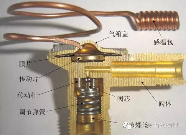

4、节流机构
使冷凝器出来的高压液体节流降压,使液态制冷剂在低压(低温)下汽化吸热。所以,它是维持冷凝器中为高压、蒸发器为低压的重要部件。
节流部件按形式,可分为毛细管和膨胀阀,毛细管用在较小的制冷设备中,如电冰箱中装在冷凝器和蒸发器之间的毛细管即是节流机构的一种。
膨胀阀用在较大的制冷设备中,在大、中型装置中应用的节流机构为节流阀,常用的节流阀有三种,即手动膨胀阀、浮球调节阀和热力膨胀阀,后两种为自动调节的节流阀。膨胀阀按膨胀的类型可分为电子膨胀阀和热力膨胀阀等。

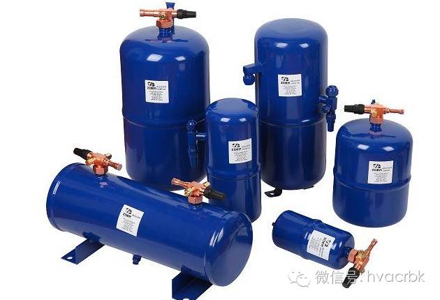

7、储液器
制冷系统中的高压储液器(也称储液筒)是装在冷凝器和膨胀阀之间的,储液器的形式有多种,有单向和双向之分;有立式和卧式之分。它的功能可归纳为以几个方面:
储存冷凝器的凝液:避免凝液在冷凝器中积存过多而使传热面积变小,影响冷凝器的传热效果。
适应蒸发器的负荷变动对供应量的需求:在蒸发负荷增大时,供应量也增大,由储液器的存液补给;负荷变小时,需要液量也变小,多余的液体储存在储液罐里。
作为系统中高低压侧之间的液封:因为出液管是插在液面下,故可防止高压侧的蒸汽和不凝性的气体进入低压侧。同时,储液器也起到过滤和消音的作用。

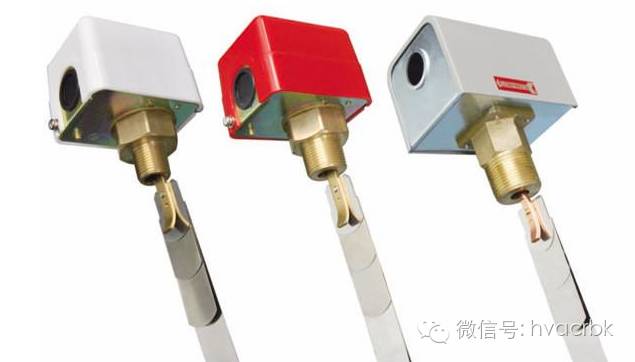

13、水流开关用
作管道内流体流量的控制或断流保护,当流体流量到达调定值时,开关自动切断(或接通)电路。

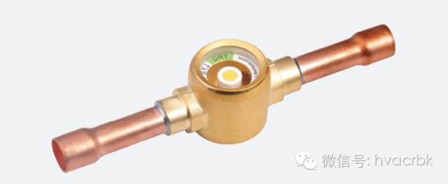

17、视液镜
视液镜用于指示:
1、制冷装置中液体管路的制冷剂的状况;
2、制冷剂中的含水量;
3、回油管路中来自油分离器的润滑油的流动状况。有的视液镜带有一指示器,它通过改变其颜色来指出制冷剂中的含水量。(绿色表示干燥,黄色表示潮湿) 。
