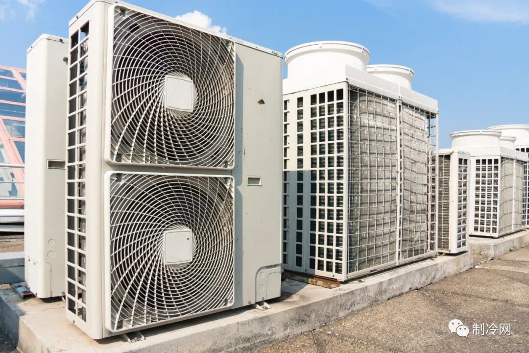

(8)变制冷剂流量的多联机空气调节系统适用于夏热冬冷或长江以南地区全年使用,以及严寒与寒冷地区的夏季和冬季集中供暖期外的补充使用。通常对于空调房间数量多、区域划分细致、同时使用率较低、使用随意性大的中小型办公楼、饭店、学校等建筑较为适用。对于可就近安置室外机和新风处理机的办公楼、饭店、学校等较大型建筑也可以应用。变制冷剂流量的多联机的空调系统划分应合理,系统的经常性同时使用率或满负荷率宜控制在40%~80%。划分时可遵守以下规则:
经常使用的房间和不经常使用的房间宜组合在一个空调系统中。
应优化室外机与室内机间的配管布置,减少配管长度。配管等效长度不宜超过70m,或通过产品技术资料核定;配管实际长度制冷工况下满负荷的性能系数不应低于2.80。

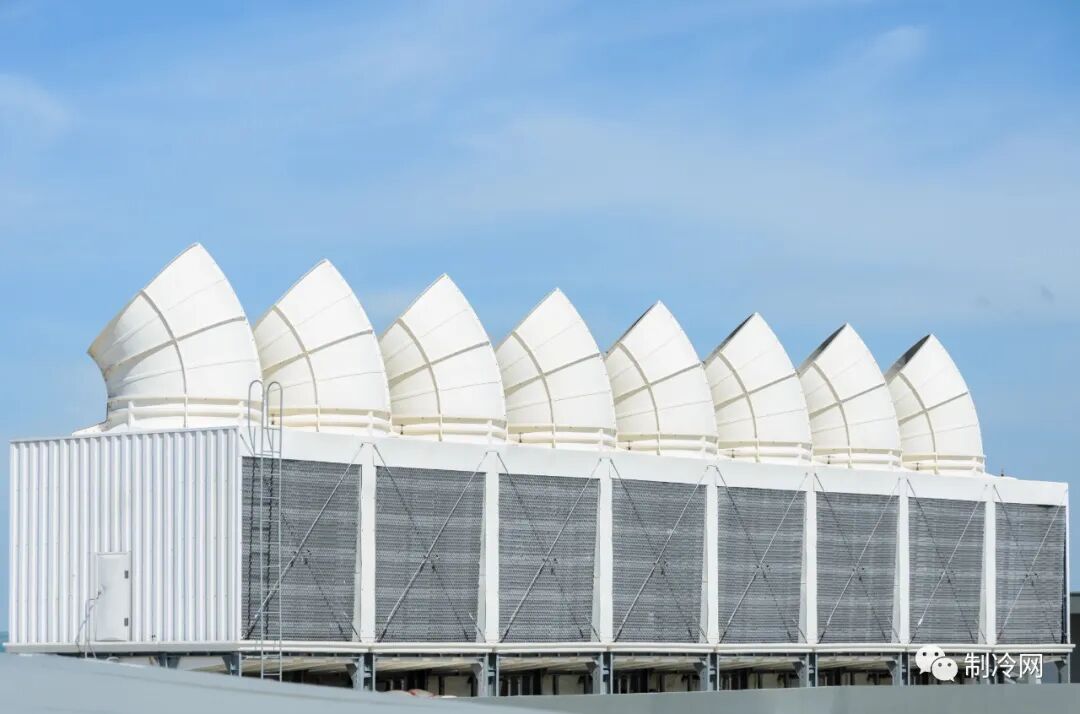

(9)近年来在南方地区的大型办公和旅馆建筑中,水环热泵的应用得到了迅速的发展。它可以有效地将内区的余热转移到外区使用,可以节约供暖能耗,因此非常适合有较大内区,且常年有稳定的大量余热的办公、商业等建筑。另外,由于它采用分散式水冷方式空调机组,制冷效率相对于空气源机组而言有很大的提高。主机一般安装在房间或走道吊顶内,水泵、冷却塔等放置在建筑物的楼顶,节省了主机房。满负荷时,所有机组全开;在部分负荷时,由于该系统是分散式主机,并已经发展成完全独立的智能化控制,甚至在主人离开房间时可自动停机,因而可以大大地节约运行费用。各层、各房间可进行单独计费,既提供了使用的自由度,又提高了业主节能的意识,对于同时使用系数较小的出租办公楼和旅馆(白天在房人数不多)比较适用和经济。
