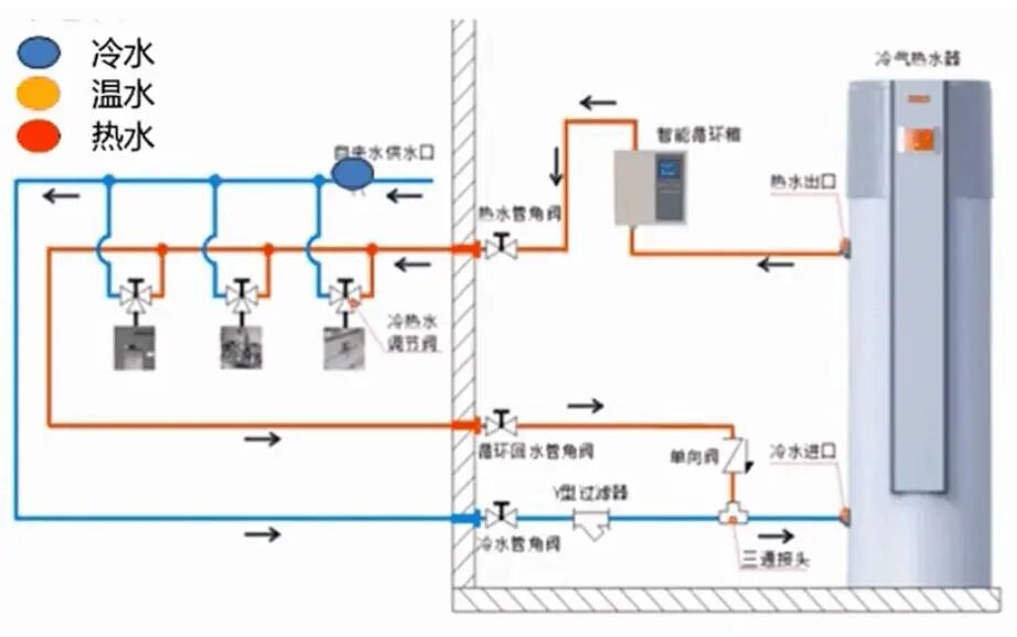

热水循环是通过循环管路(冷热水管、回水管)、循环器、壁挂炉等组成的一套水路循环系统,使各路水管内流通的都是热水,让用户无需等待便有热水使用。
一般来说,如果是别墅、洋房、跃层这类大户型,热水供水管道长度比较大的户型,比较推荐做热水循环。如果是热水供水管道长度比较小的户型,可以根据用户实际需求来决定。图片

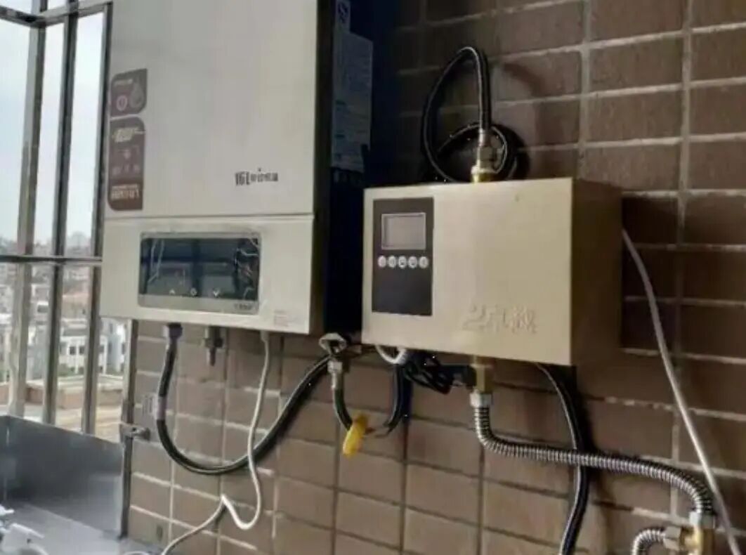

如何控制热水循环?热水循环一般有三种控制方式:
  • 水流模式
当循环器检测到用户的热水需求后启动热水循环。也就是说你每次使用热水前需要先打开热水龙头几秒钟,然后关闭,此时热水循环器开始工作,再稍等一会再打开水龙头出来的就都是热水了。图片
  • 恒温模式
当循环器检测到管道内的水温低于设定温度时,就会启动直到水温高于设定温度。在此模式下,热水循环比较频繁,能耗会比较高。
  • 定时模式
可以设定某个时间段启动热水循环。
一般推荐高频使用热水的时间段如早起的7~8点、晚上的9~10点等设为定时模式,其他低频时间段设定为水流模式即可,不建议一直使用恒温模式,能耗太高。
