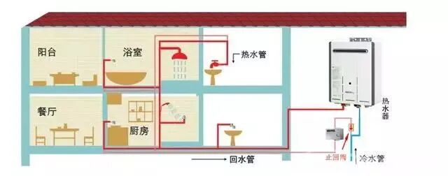

现在人们的生活环境越来越好,房子也是随之越来越大, 但是现在很多大的房子,在建房子时都将热水器安装位置设计在阳台或厨房等等,布置较远,使用就会不方便。这时,我们的热水循环系统就可以派上用场了。那么,大家对热水循环系统了解吗?

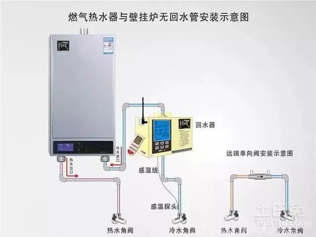

热水循环系统工作原理 安装回水系统时须提前安装一套止回阀,回水系统工作时抽动管道内的冷水(热水管道内的冷水这时会由止回阀流向冷水管道,冷水管道内的水又流向热水器,这样就形成一个内循环)从而通过热水器来进行加热。机器工作时间可根据热水管道长度来设定。回水管道,就是从热水管的最远段再接回一条水管到热水器的下方,回来的这条水管就是我们常说的回水管。
(蓝色冷水,红色热水,黄色回水)
热水循环系统优点 有回水管的话,我们会把止回阀安装在回水管和冷水管的连接处,回水系统工作时,冷水管道内的供水主要就是通过回水管来提供了,这样的话机器工作时间如果稍长一点的话,也不用还害怕,热水管道内的水跑到冷水管道内了,因为到冷水管道内的热水到了机器回水器那里,机器感温探头感应到有热水的时候机器即停止工作,这样家里洗手盆那里用冷水的时候也不会出来热水了。
热水循环系统主要特点 舒适性:预热循环技术的应用实现了热水的即开即用,使家庭用热水的舒适性得到很大提高,可多点恒温供水,洗浴智能优先、多楼层供水、快速方便。 节水性:预热循环技术同时还避免了传统热水器中管路冷水的无端浪费,节省大量的生活用水。 节能性:循环系统对加热系统间的实时监控,避免了洗浴时浪费水、气、电等资源,同时采用快速预热技术可以根据进水温度使热水器自动选择不同的活力加热,节能效果非常显著。

    小厨宝,即热式热水器了解一下。

    节省了水却增加了末端的阀门的成本,回水也是增 加了水泵,整个系统的舒适性是提高了,但成本也增加 不少。
