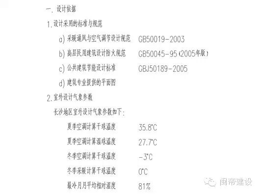

  a.设计依据:
  设计依据必须来自于国家规范性文件,具有权威性;这些文件是强制推行的,具有法律效应;并且必须标明规范性文件的详细编号,还应精确到文件颁布实施的年份。 nuantongkongtiaozaixian
  设计采用的标准和规范,只需列出规范的名称、编号、年份,设计气象参数则需列出具体数据,因本教材所提供的某综合楼建筑虚拟位于湖南省长沙市,所以均采用该地的设计气象参数。气象参数可以在专业设计手册或者工程所在地气象局获得。图5.7设计依据一为本教材提供施工图中采用的标准、规范和气象参数。

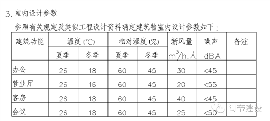

暖通空调专业的设计依据当中还包括有室内计算参数,其表达的意思是:我们这幢建筑物室内的温湿度环境,在实施本设计后应该达到的目标。见图5.8,图纸上的表格详细给出了哪一类型的房间在冬季和夏季计算工况要实现的目标。 暖通空调zaixian

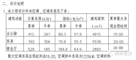

b.设计说明:
  本教材所提供的某综合楼暖通空调工程施工图设计说明通过表格的方式叙述了各房间的设计负荷,见图5.9:其中包括建筑功能、计算指标、计算负荷、建筑面积、夏季最大负荷出现时间等数值,实际上是对本幢建筑负荷计算的总体表现。

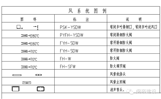

  a.风系统图例:
  图5.11是本教材提供某综合楼暖通空调工程暖通施工图的风系统图例,需要说明的是不同的设计图例有可能不同,在识图中应以该套图纸的图例为准,在没有特殊说明时以国家相关的制图标准为准。

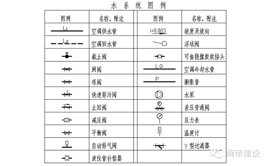

b.水系统图例:暖通工程的水系统图例基本与给排水工程相同。图5.12是本教材提供某综合楼暖通空调工程暖通施工图的水系统管图例

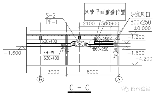

图5.16就是前文以暖施-04图局部为例(图5.14)时提到的C-C剖面,我们可以看见在风管重叠处风管上下布置,在竖向上错开,这也是这个剖面图强调表示的内容。

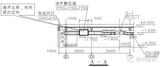

图5.17是暖施-04中的A-A剖面,在这里应该强调一下,它主要表现了车库排风兼排烟系统P(Y)-1由风机排入排风井之间管道的竖向关系,由图中可以看到消声静压箱高度较高,因此其位置错开结构主梁位置,利用了部分梁内空间安装。表达管道设备与结构梁、板的相对关系是剖面图在图面表达上的特点
  在剖面图中我们需要了解的信息是竖向上管道设备的相互关系,与结构梁板的相互关系,与其它管线设备的相互关系,它是作为平面图的补充,应结合平面图相互对照比较才能准确识图 版权为ehvacr.com
  知识拓展:风管的导流措施
  风管是空气流动的管路,在设计中对空气的流向和流量有明确的要求,在风管的直管段上没有问题,但在风管的拐弯处、合流分流三通处、进入排风井处空气的流动存在不确定性,如果没有引导措施会导致气流的异动,增加噪声和风机动力消耗。因此,在制做安装过程中在风管的上述部位增加导流板引导空气自然顺畅流动。在前面例举的两个剖面图中,排风井的宽度尺寸并不大,排风管排入排风井时若无导流措施就会发生气流直冲至排风井井壁并部分反射回来,与后续进入的空气发生振荡,消耗风机的输送能耗,最终导致排风量大大小于设计风量,而导流板的加入则可以引导气流流向排风井的通大气口,避免能量的浪费。在流速较高的风管安装中按气流方向增加导流措施应成为常识 Ehvacr

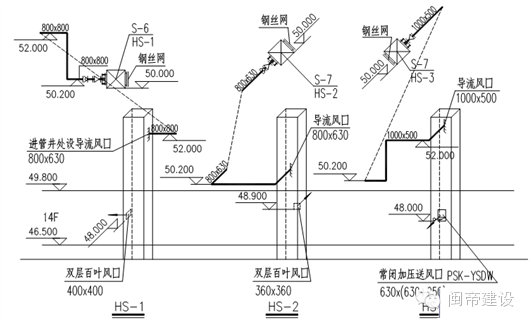

对于层数较多、分段加压、分段排烟或者中途竖风井有转换的防排烟通风系统,可以绘制竖风道图。图5.19就是暖施-18中加压送风的竖风道图。
  在竖风道图中可以明了地看出各加压送风系统的送风口标高、尺寸,出于完整表达系统的需要,还将加压送风机的安装标高、送风管管径及安装标高等绘制在图纸上,将竖风道图与相应的风管平面图对照观看可以迅速了解整个系统的基本情况。
